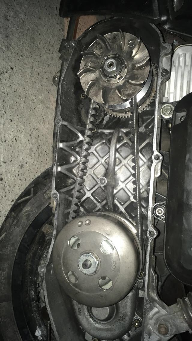

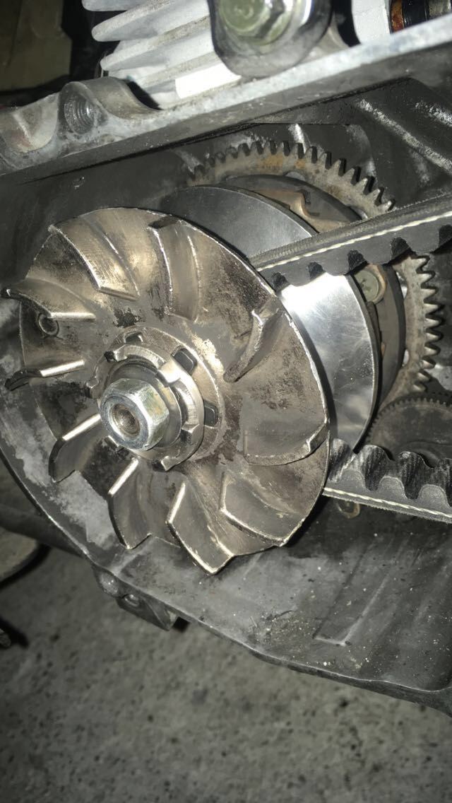

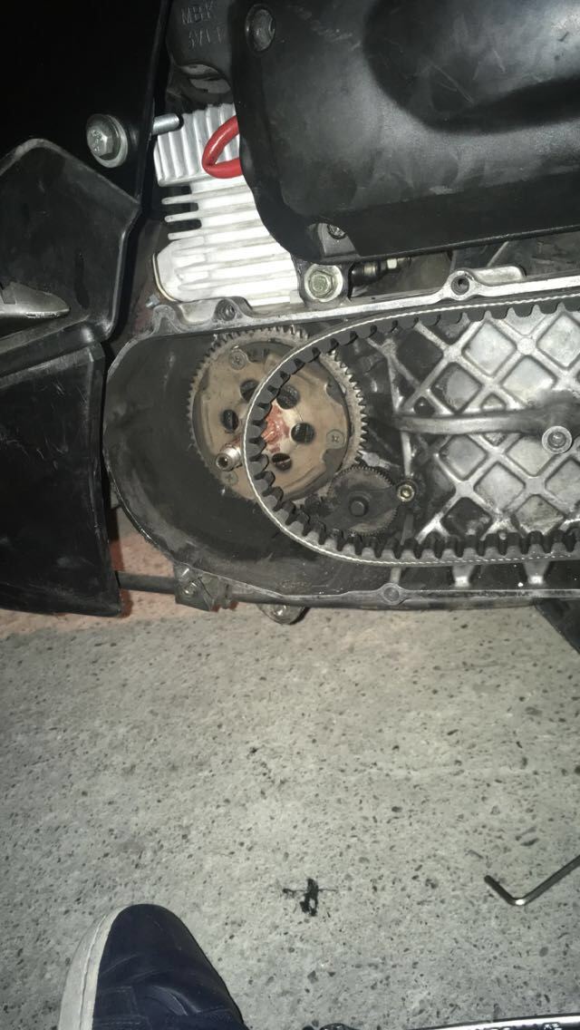

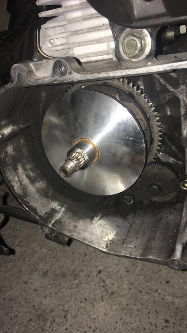

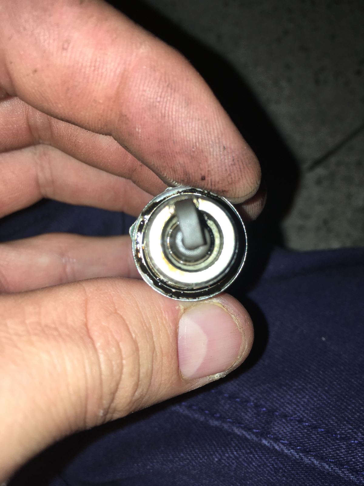

Bonjour j'ai un bw's de 2004 j'était Avec un moteur d'origine et je monte à 70kl/h ce qui était bien mais pas assez puissant à mon goût j'ai mis un kit stage6 alu en 50cc j'ai changé le variateur plus Les galet stage6 5g. Et une courroie neuf le souci est que je block à 60 klm/h moi que mon moteur d'origine

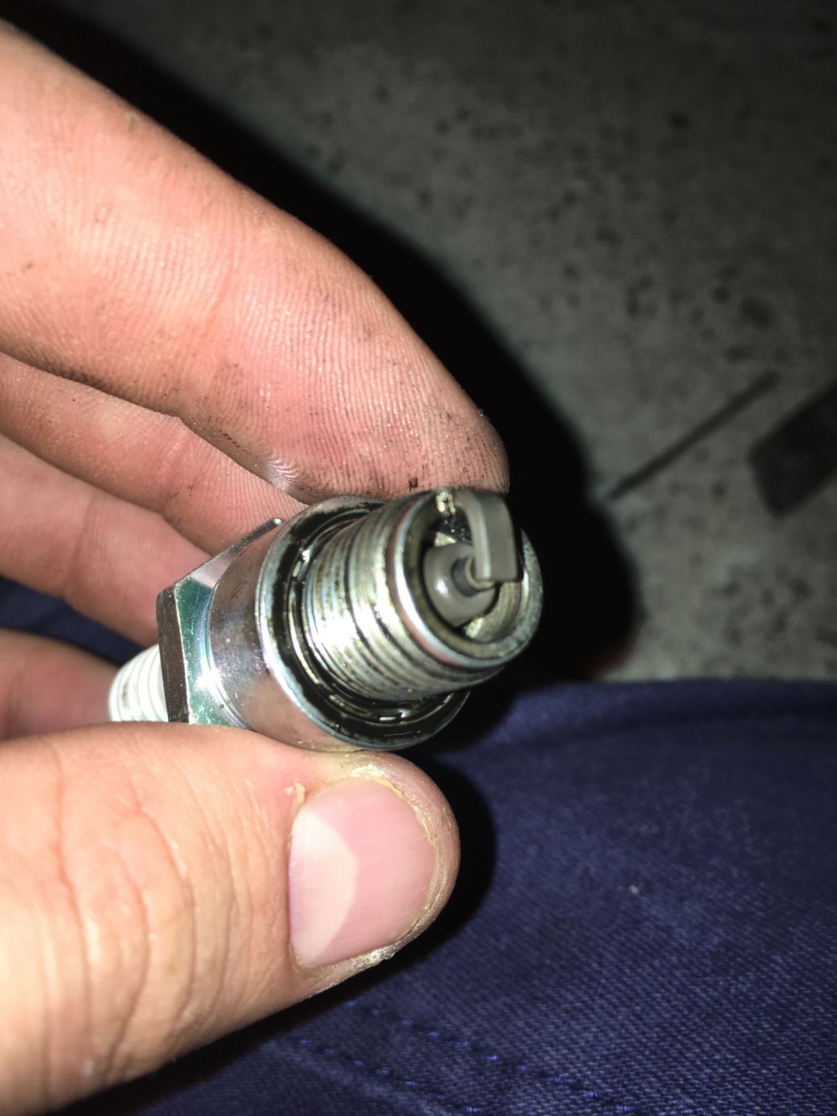

il y a 21 heures, [email protected] a dit :
ta bougie est bien blanche , as tu augmenter la teille du gicleur ? c'est à faire sinon risque de sérrage.
 Au début j'avais un gicleur de 80 je block à 30klm/h j'ai mis un 90 la.
j'ai 95,100 en gicleur donc

Oui surtout remettre les cache de refroidissement! Quel sont les réglage actuelle ?
Okay pas de problème.
carburateur 17.5 gicleur 90
yasuni r
variateur stage6 Avec galet 5g
courroie stage6 neuf

je trouve que ton variateur ressort vachement sur le canon
stagemerde
