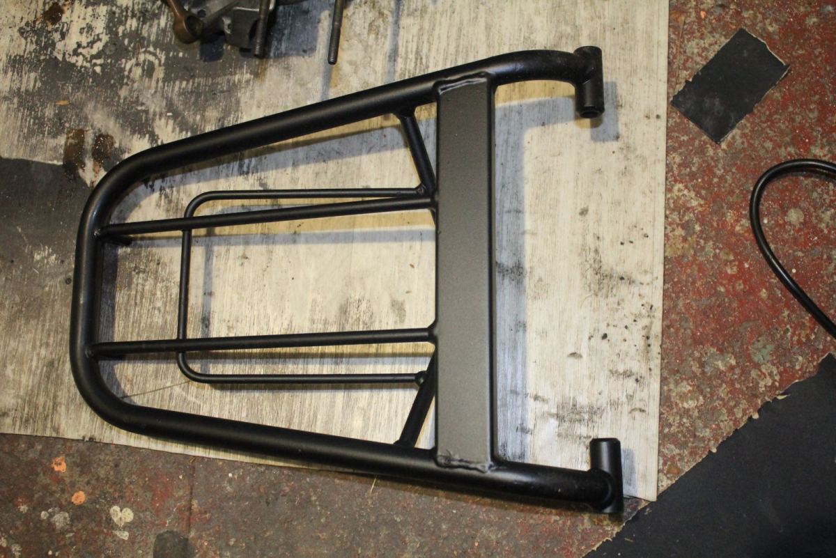

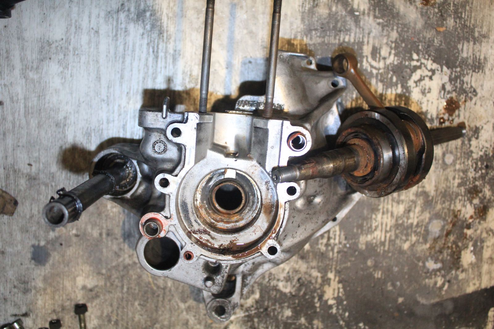

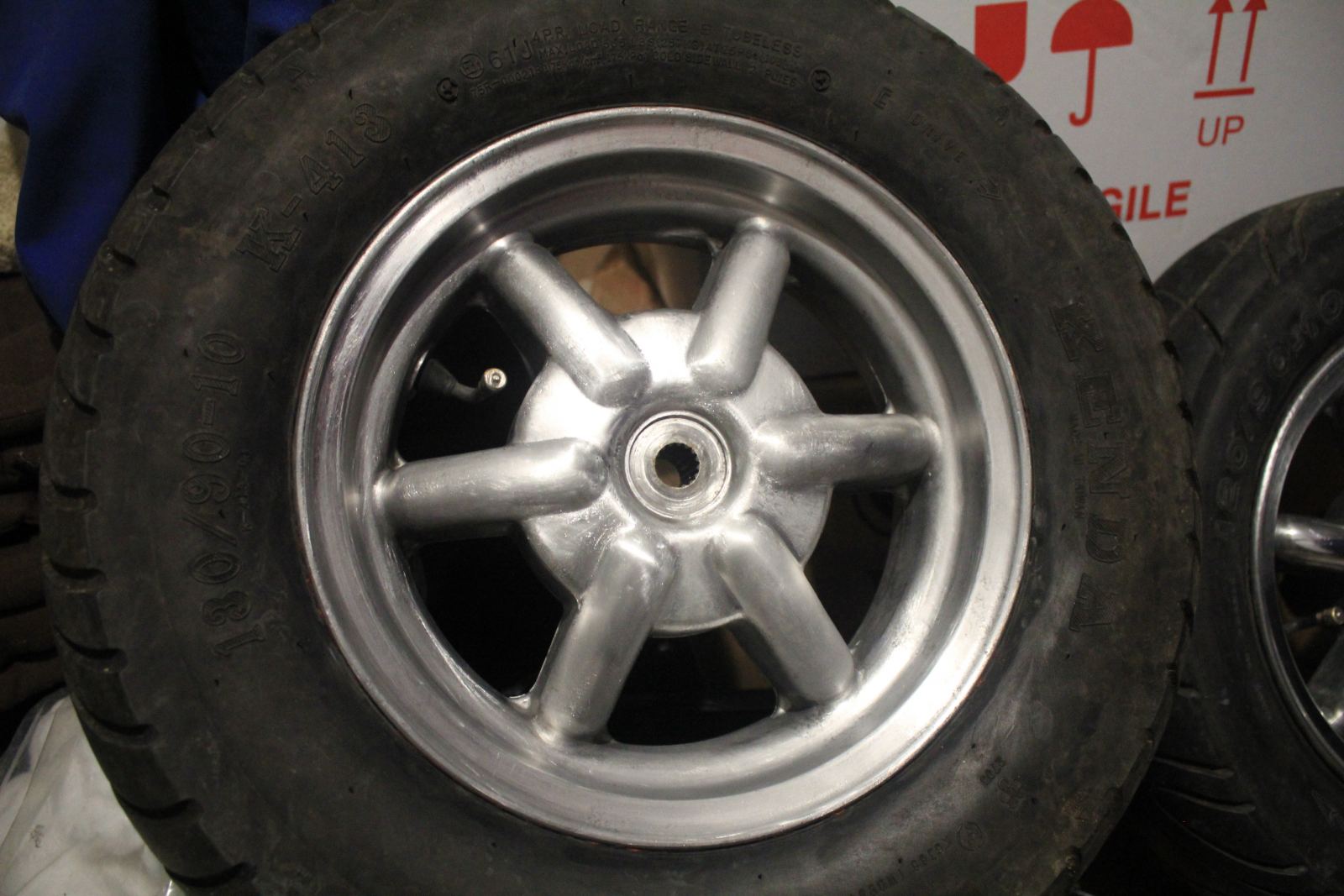

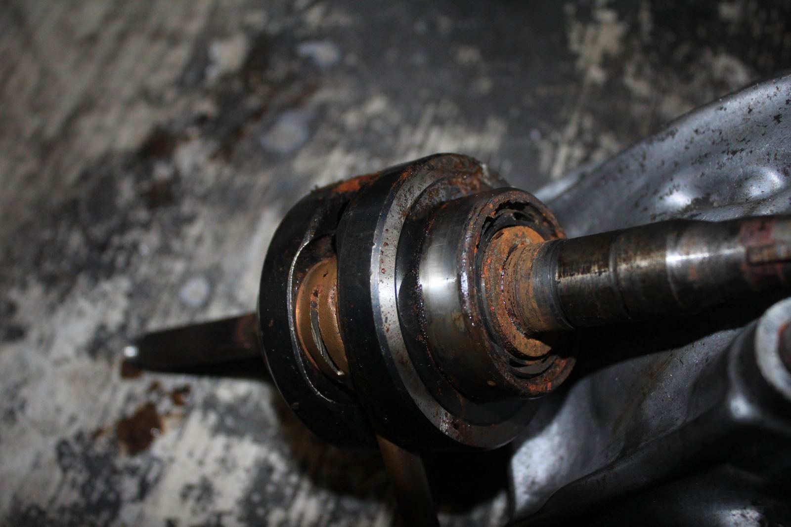

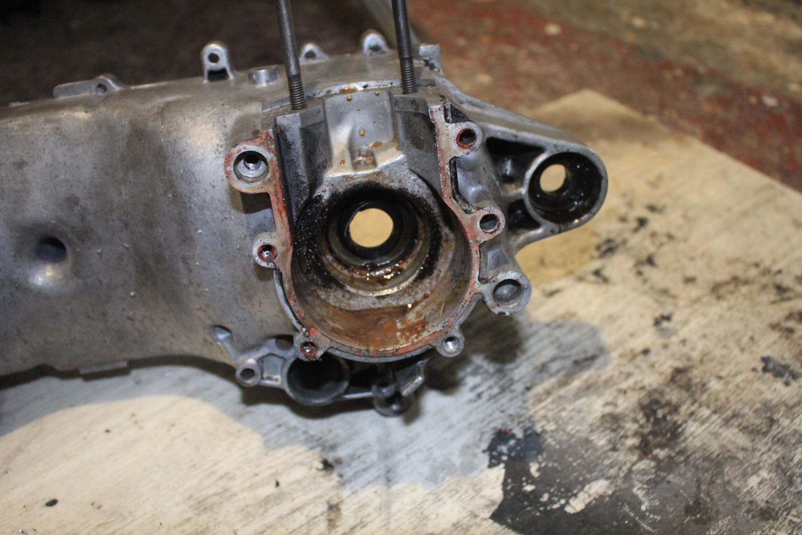

bouigass Posté(e) le 13 septembre 2017 Auteur Signaler Posté(e) le 13 septembre 2017 Salut J'ai un peu bossé ce soir, j'ai démonté le bas moteur qui était bloqué alors qu'il tournait une semaine avant et qu'il n'a pas tourné entre temps, les photos parlent d'elle même: Je me demande comment j'ai pu le faire tourner à la main avant qu'il se bloque Sinon, j'ai finis de poncer la jante arrière qui est prête pour la peinture, il me reste à finir l'avant Et j'ai trouvé le porte bagage qui était monté sur le Booster Road à l'époque: Donc à venir: finir le ponçage de la jante avant, démontage des pneus puis peinture. Ensuite j'attends la fin du mois pour commander vilebrequin/HM et peut être l'échappement selon la configuration que je choisis,mon coeur balance entre 50cc et 70cc
Max Blackbird Posté(e) le 13 septembre 2017 Signaler Posté(e) le 13 septembre 2017 ou putain le bloc ouvert,c'est pas du neuf!!!!
mat881 Posté(e) le 13 septembre 2017 Signaler Posté(e) le 13 septembre 2017 C'était pas un vilebrequin d'origine en plus. Tu hésites entre une configuration 50cc et une 70 ? Ca depends de ce que tu recherche
bouigass Posté(e) le 13 septembre 2017 Auteur Signaler Posté(e) le 13 septembre 2017 (modifié) Tu m'étonnes que c'est pas du neuf, même la tête de bielle est coincée/soudée! en fait, c'est surtout que j'aimerai bien voir le potentiel d'un bon 50 alu monosegment MAIS le coût est supérieur au set up 70 car j'ai déjà l'échappement. En gros: Pour le set up 50: HM Bidalot, vilebrequin Doppler Endurance, Pot Bidalot S3R= +/- 500€ Pour le set up 70:HM Polini Evo, vilebrequin Doppler Endurance= +/- 400€ Pour rappel, j'ai en stock: variateur Stage6 Sport, BV Polini, carburateur 21, cornet Malossi, Trans 15x41 Malossi (uniquement pour le 70cc), CDI Top Perf rouge avec la clavette. Bien sur il manque au minimum un embrayage, je ne veux pas de correcteur GP à cause de l'entretien. Donc mon choix est dur Modifié le 13 septembre 2017 par bouigass

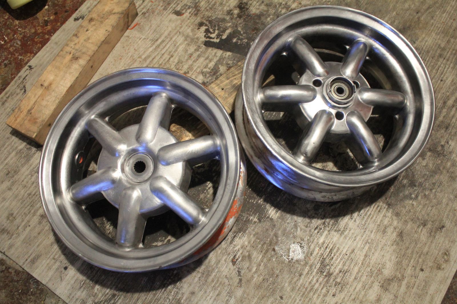

bouigass Posté(e) le 22 septembre 2017 Auteur Signaler Posté(e) le 22 septembre 2017 Salut Ca y est les jantes sont prêtes à peindre, elles sont totalement décapées Je fais la peinture ce week end: d'abord une ou deux couches d'apprêts puis plusieurs couches de peintures 1
Tampaxxxxx Posté(e) le 27 septembre 2017 Signaler Posté(e) le 27 septembre 2017 Propre pour avoir entierement brosser des janntes de nitro je sais que c'est un enfer.
bouigass Posté(e) le 27 septembre 2017 Auteur Signaler Posté(e) le 27 septembre 2017 J'ai été aidé par la peinture qui avait quasi 20ans et qui se decollait toute seule par endroit. Un bon coup de décapant, et le dremel pour enlever les traces restantes mais le plus chiant c'était les traces d'oxydations à poncer à la main La peinture est en cours mais j'ai eu un souci avec une des bombes donc j'attends à nouveau de la peinture. Et hier, j'ai fait une grosse commande qui devrait arriver sous peu
