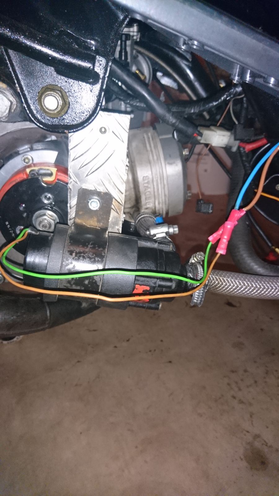

fred82000 Posté(e) le 3 octobre 2017 Auteur Signaler Posté(e) le 3 octobre 2017 petite photo du montage sur le scoot ces juste du provisoire pour tester après je ferais sa plus joliment
nathan 2917 Posté(e) le 3 octobre 2017 Signaler Posté(e) le 3 octobre 2017 fou un cache allumage quand même
fred82000 Posté(e) le 3 octobre 2017 Auteur Signaler Posté(e) le 3 octobre 2017 il me reste de la tole je vais voir pour en fabriquer un moi même demain je mi met si il fait pas trop mauvais temps
noux Posté(e) le 3 octobre 2017 Signaler Posté(e) le 3 octobre 2017 a oui c'est le mk2 que tu as voilà pourquoi tu crame les joints des que tu te stop avec ton scoot pour fair des courses ou autre et bien il continu a fair monté la température c'est pour sa que tu les bouffe ils sont vraiment fin c'est pour sa que je te dit de laissé tourné un peu la pompe a l'arrêt une fois j'ai eteint trop tô je le renge dans le garage et le lendemin le scoot ne tenné plus le ralenti et join torique un peu fondu
tomMpower Posté(e) le 4 octobre 2017 Signaler Posté(e) le 4 octobre 2017 Il y a 20 heures, nathan 2917 a dit : fou un cache allumage quand même Ces allumage sont étanche
nathan 2917 Posté(e) le 4 octobre 2017 Signaler Posté(e) le 4 octobre 2017 Il y a 2 heures, tomMpower a dit : Ces allumage sont étanche pas etanche au cailloux et au sable
