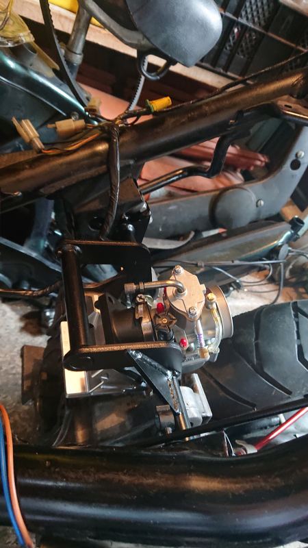

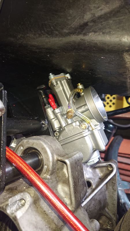

fred82000 Posté(e) le 22 avril 2020 Auteur Signaler Posté(e) le 22 avril 2020 @noux tu as bien raison pas de modif à faire voilà ce que sa donne monter pour que je puisse voir ou sa touche donc question un coude de 90 ou de 45 pour le câble de gaz moi je partiré plus sur du 45 et puis couper le coffre et re faire un plancher de coffre au plexiglas propre si certain veule proposer leur idées je suis preneur aussi que je veux faire une modif propre 1
noux Posté(e) le 22 avril 2020 Signaler Posté(e) le 22 avril 2020 un ami a fait un passage de carburateur dans le cofre en découpent juste la ou le carburateur passe avec le filtre à air en forme de tulipe sa faisait grave propre pour l'angle laisse comme sa
Greg95 Posté(e) le 22 avril 2020 Signaler Posté(e) le 22 avril 2020 Tu peux découper le coffre et le modifier avec de la fibre de verre en te créant genre comme bomber pour que ça passe.
noux Posté(e) le 22 avril 2020 Signaler Posté(e) le 22 avril 2020 (modifié) l'idée a @Greg 95 et pas mal aussi mais il va faloir que tu te base avec 2 personne sur le scoot pour voir jusqu'à ou il faut le bombé Modifié le 22 avril 2020 par noux
fred82000 Posté(e) le 22 avril 2020 Auteur Signaler Posté(e) le 22 avril 2020 Alors moi j'aimerais que sa sois solide pour pouvoir utiliser le coffre quand je part loin que j'ai des outils ou autre dedans Donc @Greg95 bonne idée que tu as si ces assez solide @noux tu as pas de photo de ce que ton collègue avait fait

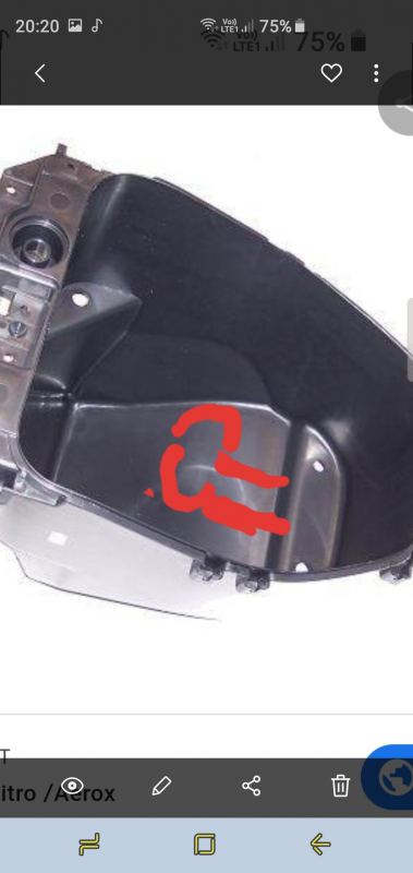

noux Posté(e) le 22 avril 2020 Signaler Posté(e) le 22 avril 2020 j'aurai pas de toff j'ai pas penssé a en fair quand il l'avai et mintenant il a était dédruit par la police mais en gros il a fait une découpe juste sur la longeur au milieu du cofre , tu par de entre les 2 viss qui se fixe au niveau du cofre au cadre si tu voi ce que je veux dire et jusqu'au millieu du cofre vasi a la sie a cloche sa faisait un truc comme sa si tu voi le truc et tu fini la coupe pour passer un filtre à air dans se stil
fred82000 Posté(e) le 22 avril 2020 Auteur Signaler Posté(e) le 22 avril 2020 Je vois ce que tu veux dire Moi je penser à couper tout le plancher du coffre puis mettre du plexiglas tenu d'un côté par les deux vis qui tiennent le coffre et de l'autre par rivets mais j'ai peur que les rivet lâche
noux Posté(e) le 22 avril 2020 Signaler Posté(e) le 22 avril 2020 tu peux fair ce que tu dit et les rivé ne bougeron pas
Greg95 Posté(e) le 22 avril 2020 Signaler Posté(e) le 22 avril 2020 Oui aussi Sinon tu coupe, en dessous fibre de verre arrondi, plexiglas, puis fibre de verre par dessus. Avec le plexi tu peux le former au decapeur pour faire un arrondi. Comme ca ta fibre aura la même forme et ce sera solide. Mais bon, beaucoup de taf.
fred82000 Posté(e) le 22 avril 2020 Auteur Signaler Posté(e) le 22 avril 2020 bon ji et regarder de plus pres ce soir et ma solution et la plus simple pour faire au mieux et au plus rapide et moins couteux juste une question que je me pose plexi de combien me conseiller vous du 5 ou plus ? que après je compte le chauffer de façon a pouver le faire re monter d'un cotes percer et riveté
