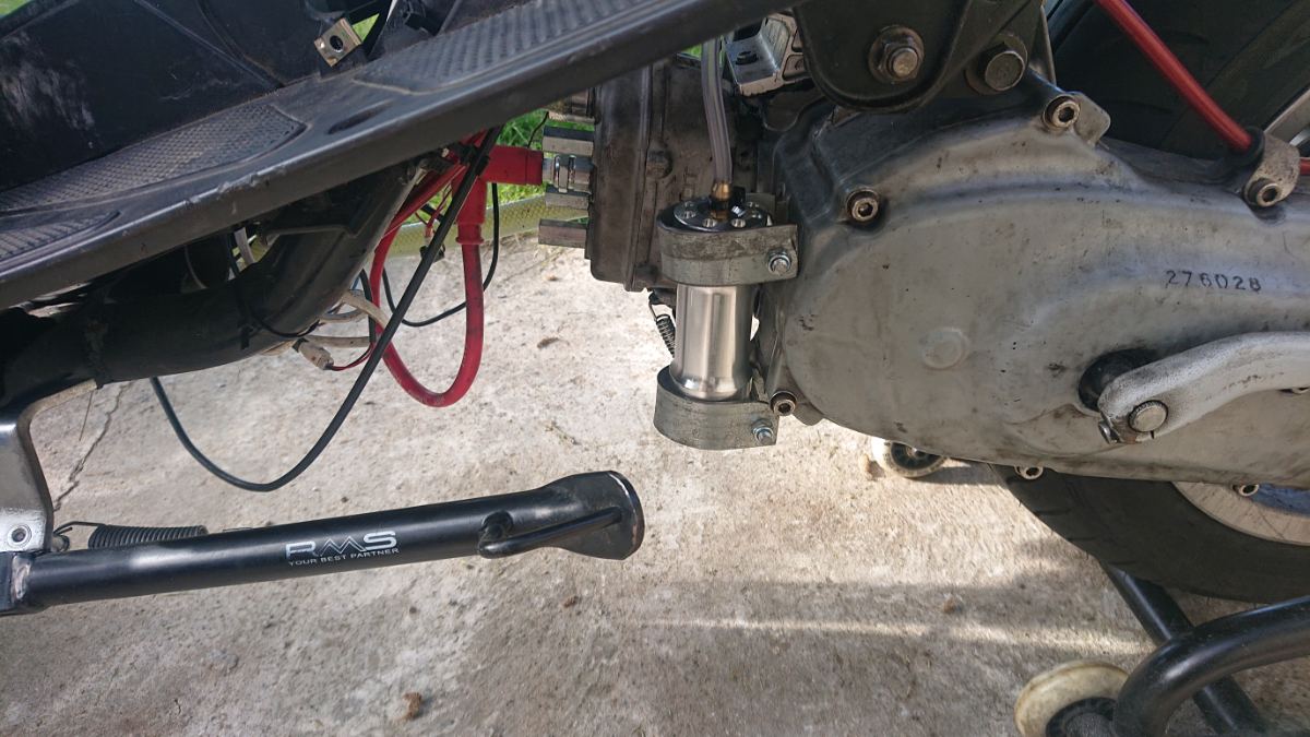

jimmy@ Posté(e) le 7 mai 2021 Signaler Posté(e) le 7 mai 2021 ça passe juste mais ça passe , fixe ta durite de freins . 93 avec la transmi d'origine , ça rese correcte , l'accélération dot être bonne , non ? tèste avec le r1200 , tu aurras plus d'allonge. je pense pas qu'un 50 bidalot se contente d'un c16. il te faut un pot qui monte plus haut . ce n'est pas un airsal t6.
fred82000 Posté(e) le 7 mai 2021 Auteur Signaler Posté(e) le 7 mai 2021 il y a 35 minutes, jimmy@ a dit : ça passe juste mais ça passe , fixe ta durite de freins . 93 avec la transmi d'origine , ça rese correcte , l'accélération dot être bonne , non ? tèste avec le r1200 , tu aurras plus d'allonge. je pense pas qu'un 50 bidalot se contente d'un c16. il te faut un pot qui monte plus haut . ce n'est pas un airsal t6. pour la durite de frein j'ai perdu la pate de maintien je dois en faire une demain que il fait beaux et je pourrais travailler dehors avec le pot c16 sa monte rapidement a 80 et après a met plus de temps a prendre le reste de vitesse et le st6 j'ai pas la cartouche de bon elle bouge et puis et vide dedans faudrais je la re fasse ou la change mais bon pour le moment j'ai le c 16 en éta je fais avec

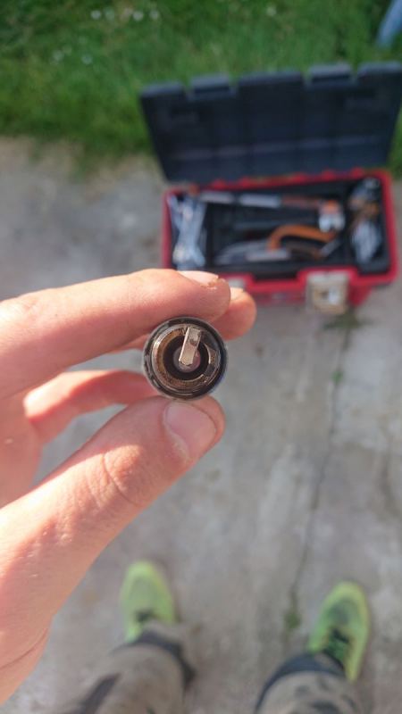

fred82000 Posté(e) le 31 mai 2021 Auteur Signaler Posté(e) le 31 mai 2021 Salut a tous je reviens bon j'ai de l'huile qui sort du côté pot a la bride et je ne sais même pas comment réglé sa Autre souci j'ai beaux rouler même faire une pointe mais ma bougie et a moitié noir et l'autre moitié rouge brique du cotes haut régime qui serai me dit le souci photo jointe
jimmy@ Posté(e) le 31 mai 2021 Signaler Posté(e) le 31 mai 2021 il y a une heure, fred82000 a dit : Salut a tous je reviens bon j'ai de l'huile qui sort du côté pot a la bride et je ne sais même pas comment réglé sa Autre souci j'ai beaux rouler même faire une pointe mais ma bougie et a moitié noir et l'autre moitié rouge brique du cotes haut régime qui serai me dit le souci photo jointe salut , ta bougie n'a pas assé tourné , monte en une vielle elle se coloreras plus vite. moi aussi elle plus clair d'un coter , je sait pas pourquoi.
fred82000 Posté(e) le 31 mai 2021 Auteur Signaler Posté(e) le 31 mai 2021 il y a une heure, jimmy@ a dit : salut , ta bougie n'a pas assé tourné , monte en une vielle elle se coloreras plus vite. moi aussi elle plus clair d'un coter , je sait pas pourquoi. avec une vieille ça me fessais marron très clair puis au changement de gp pareil que avec celle la

Jimo37 Posté(e) le 8 juin 2021 Signaler Posté(e) le 8 juin 2021 Salut fred fait gaffe a chaque fois que j’avais une legere prise d’air ma bougie faisais la même chose genre trop riche d’un coté et correct de l’autre
fred82000 Posté(e) le 8 juin 2021 Auteur Signaler Posté(e) le 8 juin 2021 il y a 31 minutes, Jimo37 a dit : Salut fred fait gaffe a chaque fois que j’avais une legere prise d’air ma bougie faisais la même chose genre trop riche d’un coté et correct de l’autre salut merci du conseil mais bizarrement pas de prise d'air vue que le ralentit je peux le régler super bien et il re tombe bien quan je lâche les gaz mais je vais quan même re voir si la vieille bougie ce colore pareil ou pas si oui je ferais un test pour voir si pas de prise d'air
Jimo37 Posté(e) le 9 juin 2021 Signaler Posté(e) le 9 juin 2021 Le 08/06/2021 à 10:40, fred82000 a dit : salut merci du conseil mais bizarrement pas de prise d'air vue que le ralentit je peux le régler super bien et il re tombe bien quan je lâche les gaz mais je vais quan même re voir si la vieille bougie ce colore pareil ou pas si oui je ferais un test pour voir si pas de prise d'air De rien en effet j’pense pas qu’ce sois ton cas
fred82000 Posté(e) le 9 juin 2021 Auteur Signaler Posté(e) le 9 juin 2021 il y a 43 minutes, Jimo37 a dit : De rien en effet j’pense pas qu’ce sois ton cas j'ai regarde et non ces juste la bougie qui ce coloré pas bien encore mais tu as bien fait quand même de me dire de faire attention même si j'avais un doute @nouxtoi qui avait monté la pipe st6 ton carburateur il ce déboîte pas de la pipe que moi il fait que sa depuis un moment
