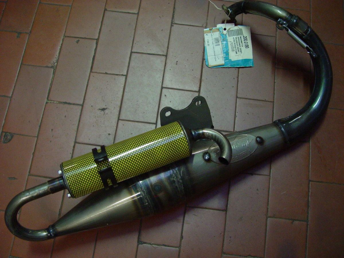

les meuilleur pot ne sons plus produit , sur lbc tu peux trouver un polini for race 1 ou 2 .
Et polini for race 3 ça marcherait ?
Le meilleur c'est le polini for race 2 ?
Parce qu'ils disent que le Yasuni R c'est son rival. Le pot polini for race 2 on le trouve partout...
Il y a 1 heure, jimmy@ a dit :
les polini for race 1 , 2 et 3 sons les mêmes à part quelque detail , le 1 n'est pas brider 'pas homologué) le 2 a une fausse bride (qui sert a rien) le 3 a une bride a l'entré. pour avoir eu les 2 le polini est superieur en perfs.
Ahh ok bon bein je verrai je pense que je prendrai le 2
Il y a 6 heures, Cazou a dit :
Le polini for race 2 et le 3 sont  très facile a trouver.comme dis jimmy le for race 1 c'est cho a trouver!ou alors casser très mauvais etat...et encore!!!je sais pas si c'est vrai il y a le polini funky aussi soit disant les perfs serais similaires au for race 2 à part le bruit du a sa cartouche plus petite a comfirmer.
les for race 1 , 2 et 3 sons exactement les même , à part la bride pour le 3 et la fausse bride (le bout de tube en trop) pour le 2 . il est plus prfo que le funky , je l'ai comparer a un polini evo sur le même kit (70 bidalot) il monte moins haut dans les tours mais offre plus de couple.
