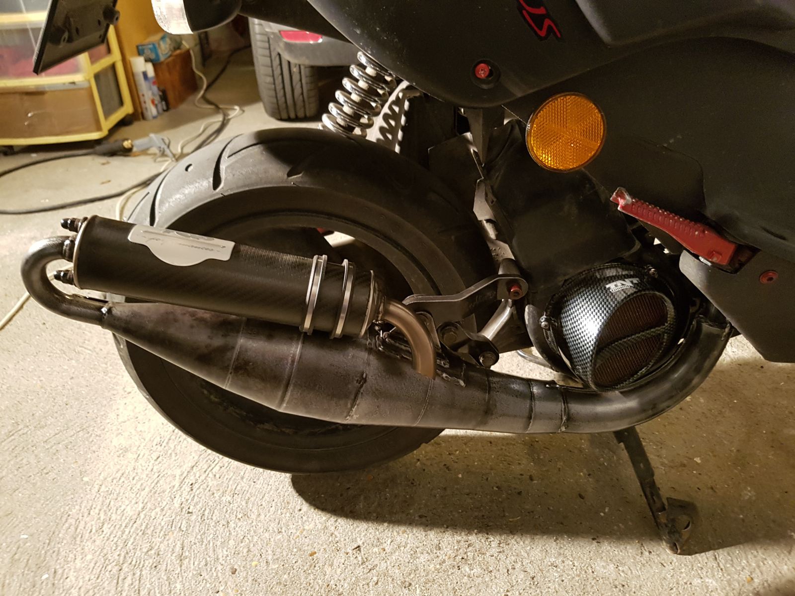

bonjour a tous,
voilà mon soucis j'ai monté un pot de détente top perf avec embrayage et ressort de poussée banc malossi changé gicleur et mousse de filtre et galet de 6,2gr ca marche pas mal mais quand le scooter est chaud des fois il a du mal a repartir j'ai l'impression  que l'embrayage avec les ressorts n'on pas le temps de se refermer.
Si quelqu’un a une info je suis preneur je ne suis pas loin d'un réglage parfait
pour ma part je pense a baisser les galet a 6 ou 5,5 gr ou tension des ressorts d'embrayage?
merci

Salut. Sur Tkr ne touche pas à la poussé.
quel pot Top perf ? Le nardo ? Si oui, ce n' est pas un pot pour de l' origine mais des cylindres + puissant d' où le  manque de perf.
Arette de changer constament de ressort de poussée, règle tes galets en conséquences + tu metteras dur à la poussé (a savoir que ressort origine ça vaut un peu près le jaune malossi de peugeot/piaggio) + tes galets te faudra un peu + lourd et inversement.
L' embrayage vert polini sur l' embrayage origine ou jaune doppler.
Mais franchement si c' est le Nardo j' espère que t' as un petit kit pour l' accompagner.
il y a 11 minutes, tof78 a dit :
Bsr ninodu
Merci pour ces infos j'ai recu le pot avec des ressorts rouge et gzleg de 7.5 qui apparemment non pas marché  tu as peux être raison pour le kit ou je peux déjà mettre un carburateur de 17.5?
Avec ce pot mets au moins un petit 70 fonte ou alu et un 21.
Je ne le jamais eu ce pot, mais suffis de rechercher pas mal d' info, ce pot n' est pas du tout pour cylindre origine.
Ce pot, c'est ni plus, ni moins que le Leovince ZX rebadgé, un bon pot su moteur Peugeot vertical d'origine.
Les galets de 7.5 me paraissaient lourds, c'est plus le genre de poids à monter avec un Sito. Le ressorts rouges ne sont pas les plus durs, les jaunes de chez Leovince sont censés être livrés avec ce pot, mais il n'empêche que les rouges sont déjà assez durs.
Tu as la courroie d'origine? Si oui, elle fait 755mm ou 765mm? J'ai déjà eu certains soucis avec des Peugeot à courroie en 755, et avec une 765 ça allait beaucoup mieux.

merci de ton retour, tu as raison ce pot est vraiment bien sur tkr
ma courroie est une renforcé et non celle d'origine je regarderais la taille.
pour info les galets sont de 6 grs et les ressorts sont des vert malossi sur embrayage réglable.
ça marche pas mal peut être un peu lent au début de l'accéleration mais après ça se lance bien en monté en régime
ma courroie origine fait 775 ,par contre la courroie renforcé il faut que je regarde,merci
bonjour voici le final suite a toute les questions posés
Courroie origine ok en 755 mais comme j'ai mis une courroie renforcé doppler elle est en 765  je ferais quand même un essaie avec celle d'origine pour voir la différence
mais la ça marche nickel
merci a tous
