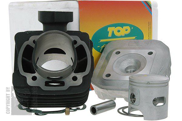

Bonjour à tous, je possède un Peugeot trekker de 2008 (pas furious) et dessus j'ai une kit 70 top perf trophy fonte:
je voudrais savoir à combien de tours/minute peut monter ce kit 70 sur moteur Peugeot, car actuellement mon scooter prend 75 km/h, chaud et à fond. ça fait déjà un petit moment que j'ai ce problème... Sachant que j'ai un kit70 c'est pas trop normal pour moi, pour vous non plus je pense. C'est donc pour ça que j'envisagerais de changer de CDI pour un "débridé".
Je sais qu'il y en a qui me diront que changer de CDI risque de m'embêter pour la pompe à huile ou encore par rapport à cette histoire du "CDI Dell'Orto" qui est débridé. Mon CDI à moi.. et bein.. j'en ai 2, un qui gère la pompe à huile (je roule au mélange là), et un qui gère l'étincelle (#le vrai CDI).
Bref revenons en à ma situation, je voudrais savoir combien de tours/minute ce kit 70 top perf trophy fonte prend à fond ?

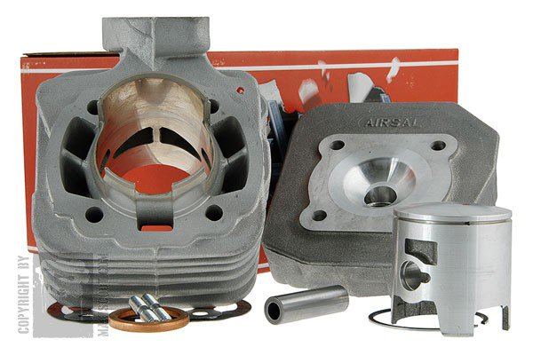

Salut,après t'avoir repondu sur ton précédent post....ne t'attend pas a grand chose avec ce cylindre top perf.
Sur les autres scoots c'est un très bon kit. Booster,nitro,piaggio :socool2:....mais sur peugeot c'est pas top il dispose de 5 transferts sorti oval,piston bi segments.:pascool:
J'ai eu moi aussi avant un 70 malossi fonte sur trekker,je m'attendais a un resultat:ouf: et au final:crying:de la m....alors j'ai changé
Tu veux une solution:change de kit pour pas cher met par exemple et pas cher le 70 airsal t6. C'est le jour et la nuit.le airsal ou autre assez bien vont te l'enmener ta transmi je te garanti.;)

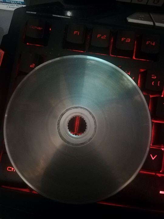

https://www.scooter-system.fr/forum/uploads/monthly_2017_10/20171014_104436.jpg.95a110cf3e6cf8e1665d544d0911b107.jpg
voici ma joue de variateur.....Yme reste 1.88mm au pied a coulisse numerique artek K2 6X5gr avec ma courroie malossi qui a 8000km bonne a changer normalement....
il y a 6 minutes, cedric62 a dit :
Ca rapelle rien bary ca un ancient post de 300message comme tu dit!!! 77Km/h tu metonne!!!!
Il me reste 2,2 mm moi et je fais 69kilos

Sur Peugeot (que ce soit horizontal ou vertical), les kits 70 sont loin d'être aussi performants que sur les blocs Minarelli ou Piaggio, la faute à des diagrammes excessivement bas. Sur Peugeot vertical, l'un des meilleurs kits en termes de perf est l'Airsal T6 Racing, comme cela a été dit ci-dessus.
La transmission primaire est trop longue, un 70 top perfs stock ne saurait pas la tirer convenablement.
Concernant ta carburation, je ne suis pas étonné de voir un gicleur aussi gros dans un carburateur de 19.
Si tu veux tirer de meilleures perfs de ton engin, tu peux faire raboter le haut du cylindre, et trouver une cale d'embase de la bonne épaisseur.
