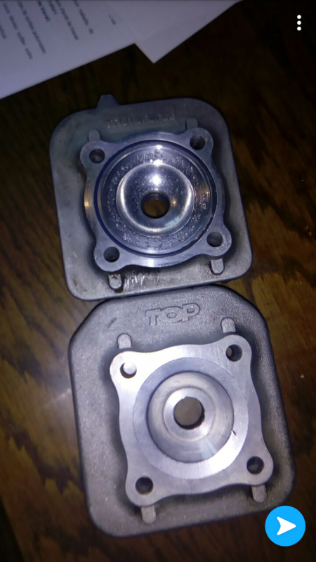

bouigass Posté(e) le 2 août 2018 Signaler Posté(e) le 2 août 2018 Change ta culasse à mon avis tu manques de compression
zaytork_EU Posté(e) le 2 août 2018 Auteur Signaler Posté(e) le 2 août 2018 il y a 29 minutes, bouigass a dit : Change ta culasse à mon avis tu manques de compression Ok je vais l'attendre alors il y a 33 minutes, bouigass a dit : Change ta culasse à mon avis tu manques de compression
jimmy@ Posté(e) le 2 août 2018 Signaler Posté(e) le 2 août 2018 ça vient pas de la culasse . même avec une origine ça devrais tourné correctement. moins de perfs mais ça marche.

bouigass Posté(e) le 4 août 2018 Signaler Posté(e) le 4 août 2018 (modifié) Donc commences un litige Pour ton problème, moi j'avais des difficultés à démarrer, une pointe à 55km'h avec un 50cc alu et un bon set up autour et c'était le plan de joint de la culasse qui était en défaut. J'ai changé la culasse et c'était bon. Modifié le 4 août 2018 par bouigass

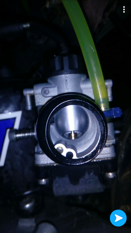

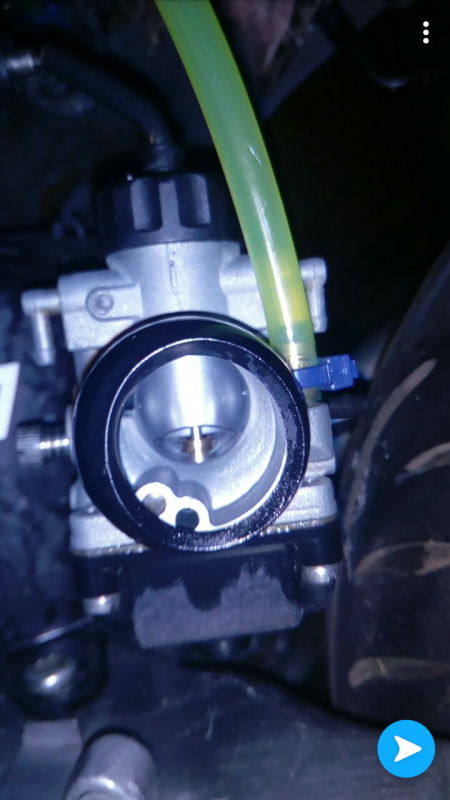

zaytork_EU Posté(e) le 18 août 2018 Auteur Signaler Posté(e) le 18 août 2018 Bon j'ai reçu le 21 phbg dell orto que j'ai recommander a un gars j'ai directement mit le gicleur de 45 a la place du 50 j'inspecte tout est niquel joint de cuve neuf etc La ou ça me fait flipper c'est qu'il fait comme le 17,5 dell orto ça veut dire la visse de ralentit j'ai beau visser ou dévisser le boisseau bouge pas est reste en bas à part en accélérant Serrer à fond ou desserrer à fond ça change casi rien comme l'autre étrange ou c'est un truc tout con je ne sais pas
fred82000 Posté(e) le 19 août 2018 Signaler Posté(e) le 19 août 2018 il te faudrais démonter le boisseaux et que tu regarde si ta vis tu la vois bouger ou sinon voir si au ralentit le scoot change de régime quand tu serre la vie ou la dessere
