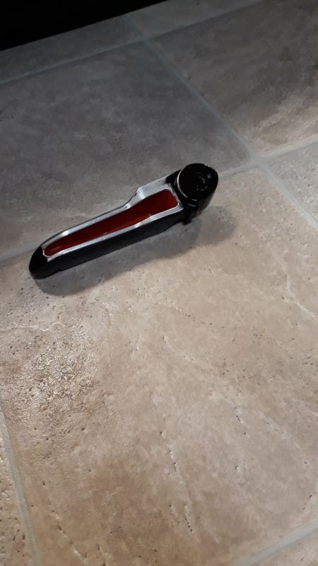

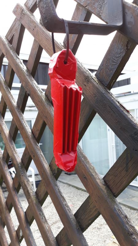

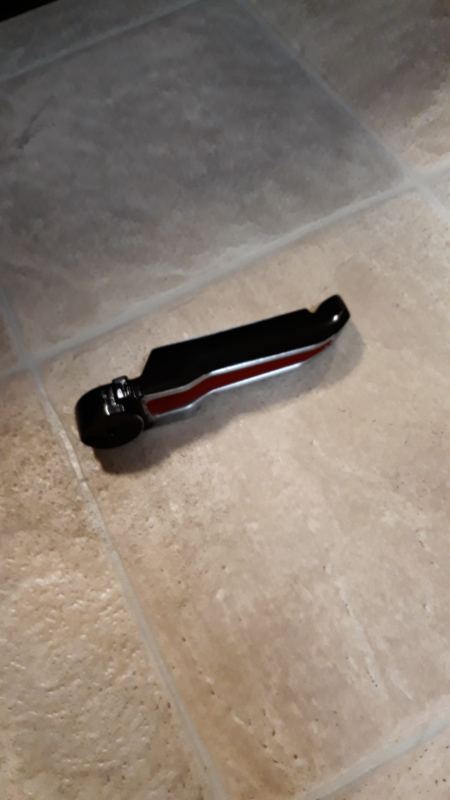

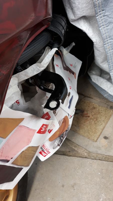

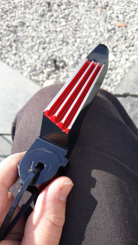

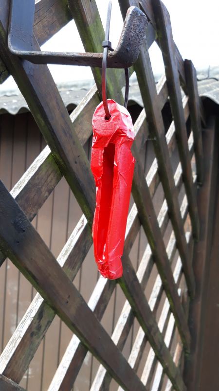

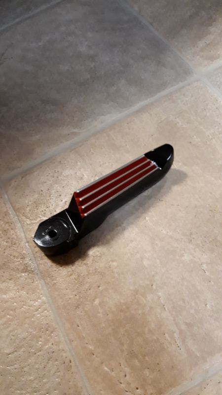

kyo2000 Posté(e) le 26 mai 2019 Auteur Signaler Posté(e) le 26 mai 2019 (modifié) Slt, Aujourd hui , j'ai peint un cale pied arrière (tu me diras ce que tu en penses Dr Jeff ) Sont moins visible comme ça? Peint en rouge? Meuh non, rouge et noir et alu Ont peut aussi voir que j'ai recoupé un peu l'arrondi (niveau fixation) pour que le repose pied puisse pivoté correctement comme j'ai fait sur l'autre . Ce n'est pas parfait mais pas si mal J'en ai profiter pour ponçé un coup la rouille sur la patte et peint en noir ( un peu à l'arrache mais ça évitera que la rouilles évolue) Modifié le 26 mai 2019 par kyo2000 3
noux Posté(e) le 26 mai 2019 Signaler Posté(e) le 26 mai 2019 (modifié) salut c'est propre les cale pied Modifié le 26 mai 2019 par noux 1
kyo2000 Posté(e) le 26 mai 2019 Auteur Signaler Posté(e) le 26 mai 2019 (modifié) Slt, merci Plus qu'à faire le 2éme Modifié le 26 mai 2019 par kyo2000
Max Blackbird Posté(e) le 26 mai 2019 Signaler Posté(e) le 26 mai 2019 c'est très sympa,mais sur la première tof k y ai cru 1
semtex_72 Posté(e) le 26 mai 2019 Signaler Posté(e) le 26 mai 2019 Salut, ta une photo de l'ensemble actuellement ?
kyo2000 Posté(e) le 26 mai 2019 Auteur Signaler Posté(e) le 26 mai 2019 il y a 10 minutes, Docteur JEFF a dit : c'est très sympa,mais sur la première tof k y ai cru Merci hé hé il y a 2 minutes, semtex_72 a dit : Salut, ta une photo de l'ensemble actuellement ? Non je n'en ai pas fait
Greg95 Posté(e) le 27 mai 2019 Signaler Posté(e) le 27 mai 2019 Génial le cale pied 3 couleurs comme ca, ça va bien rendre 1

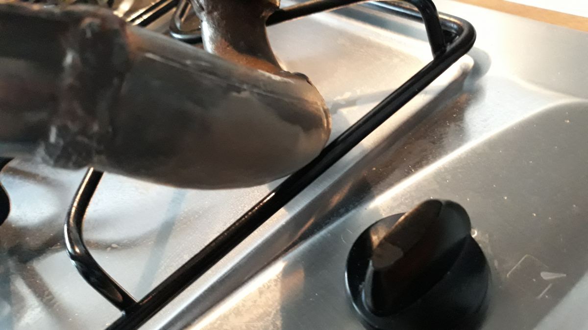

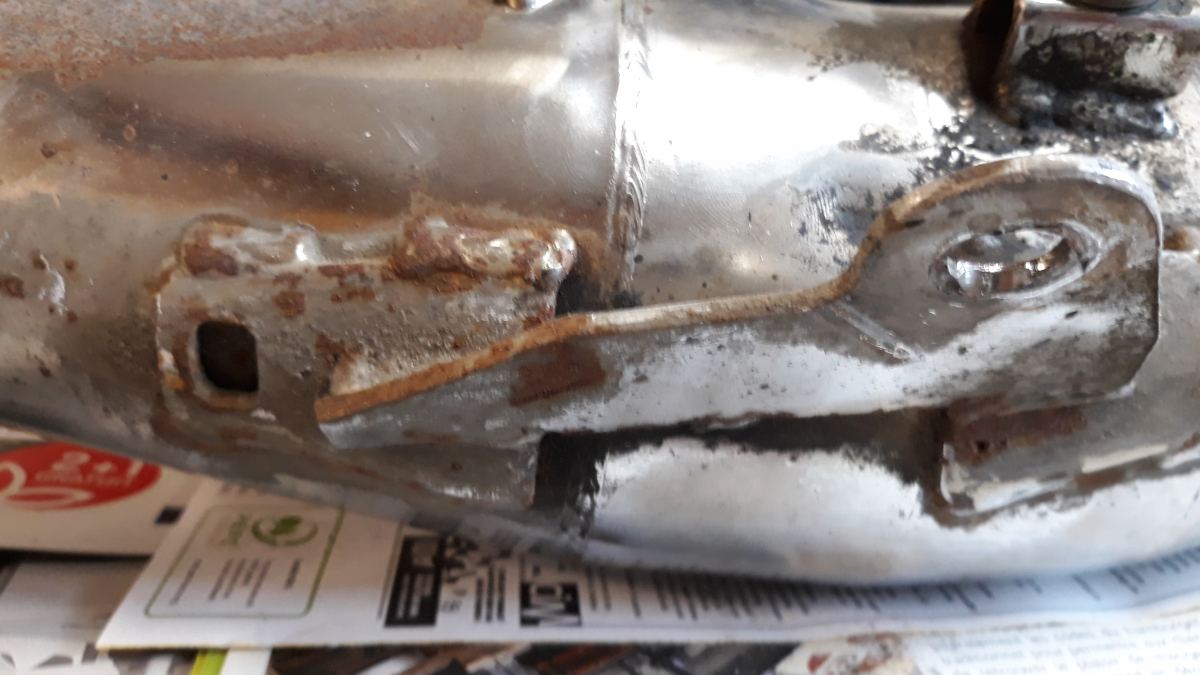

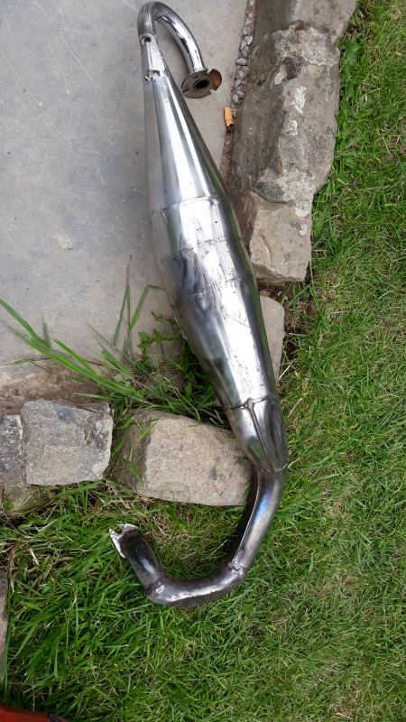

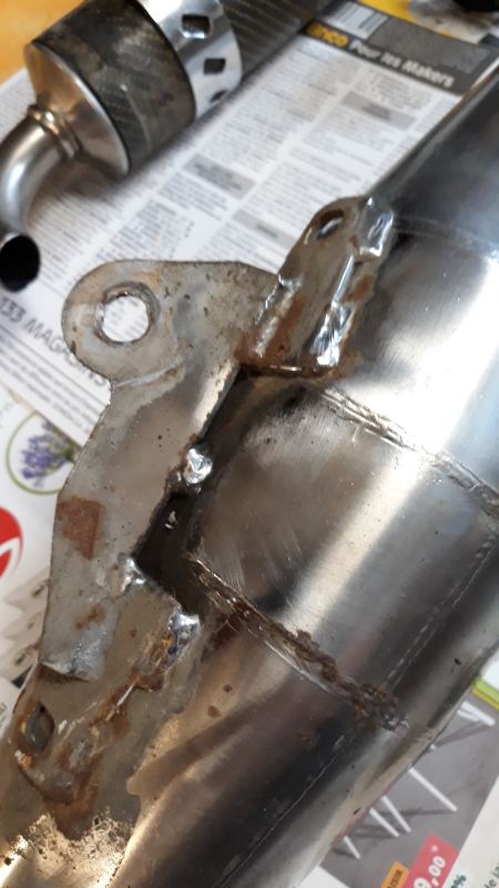

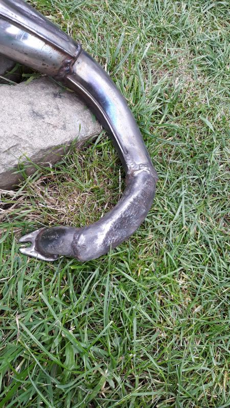

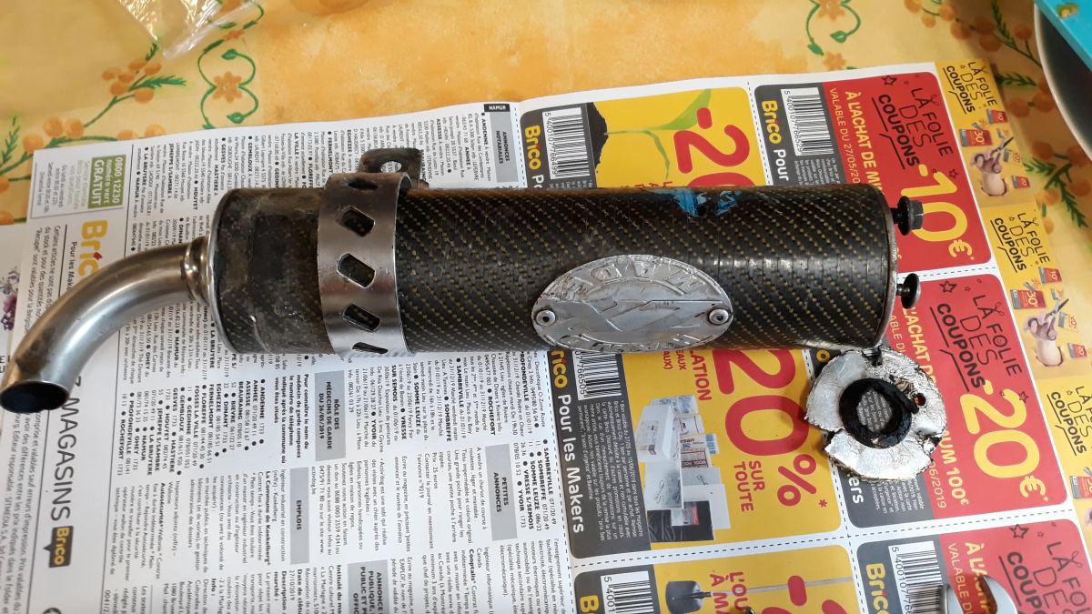

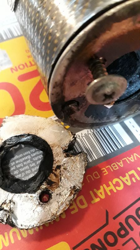

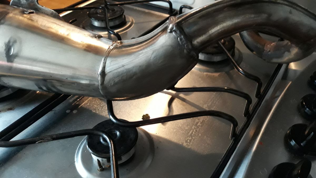

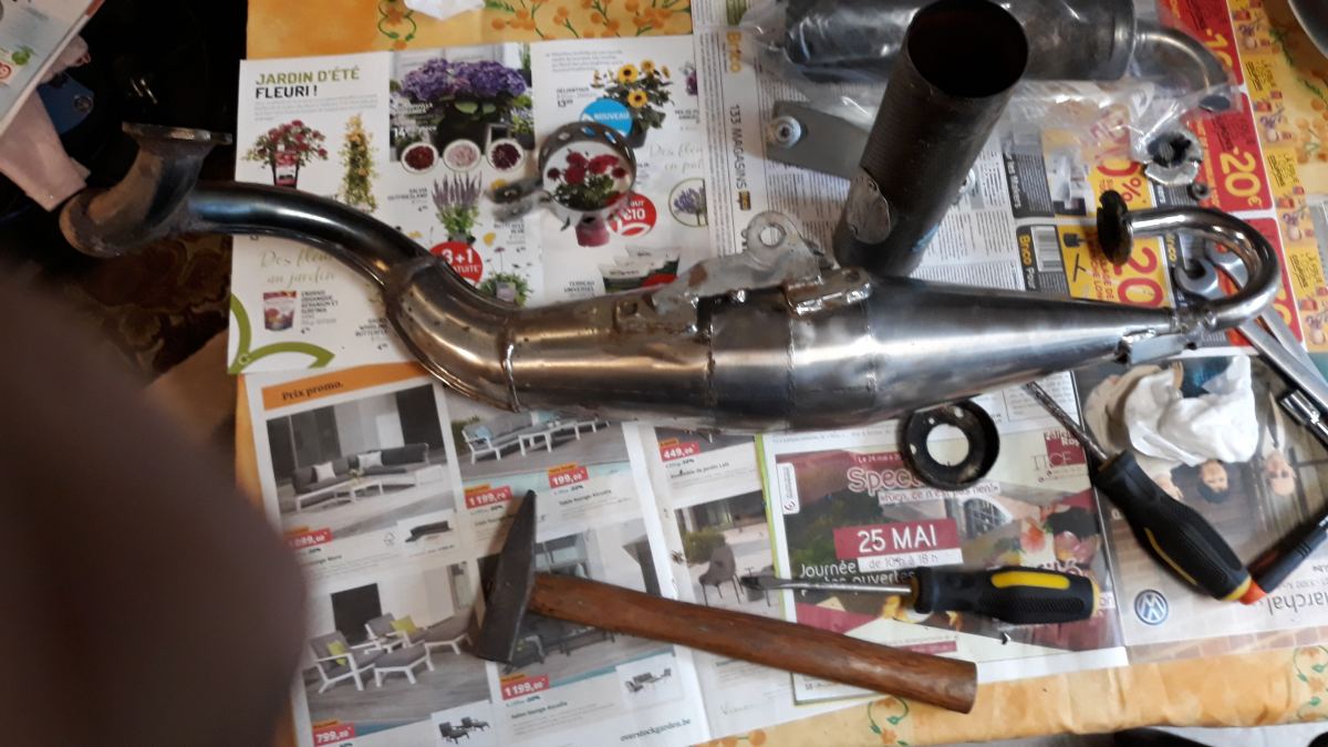

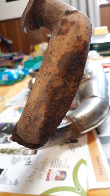

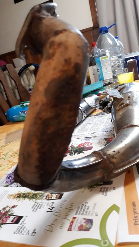

kyo2000 Posté(e) le 27 mai 2019 Auteur Signaler Posté(e) le 27 mai 2019 Il y a 16 heures, Greg95 a dit : Génial le cale pied 3 couleurs comme ca, ça va bien rendre Merci Il y a 16 heures, donkishock a dit : et celle du nanto de fourrure, c'était des cons au club dorothee, y avait tout une histoire sur ken et les ecoles de ninjitsu, ça tournait autour de ça le sénario et eux faisaient des jeux de mot à la con la dessus du coup on comprenait rien au sénario... Sinon @kyo2000 bravo, impatient de voir le tout assemblé, ça doit rendre pas mal Merci, moi aussi Aujourd hui j'ai commencé le pot (celui que j'avais dessus à la base) car avec ce dernier aucuns soucis avec la béquille centrale du coup ont va le remettre au propre et ça fera l'affaire pour le moment . voilà, j'ai donc dérouillé, et les gros poc dedans j'ai mis du mastic pour pot (histoire de protégé t remise en état correct). Il sera ensuite peint en noir HT Pour la fixation cartouche un pas de vis est cassé et l'ancien proprio a foré un trou pour mettre une vis à côté mais niveau etanchéité pas le top (déjà avec le joint maison pas vraiment ça non plus ! c'est du macgyver ça ) Bref, il me reste du silicone bleu , ça devrais faire un bon joint . Et en gros gros nettoyage de tous les éléments et viré cette laine franchement loin . je peux toujours testé la cartouche du zxr mais je pense que ce ne sont pas les mêmes fixations (je vérifierai ) Me restera à faire le 2éme repose pied et en dehors de l'esthétique (jante,cache carter etc.. à faire pour suivre l'ensemble , il me restera plus qu'a le démarré (ça parais simple comme ça hein ) 1

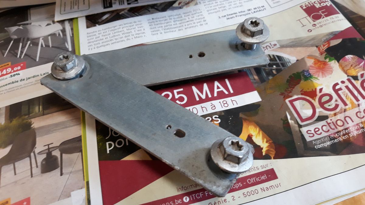

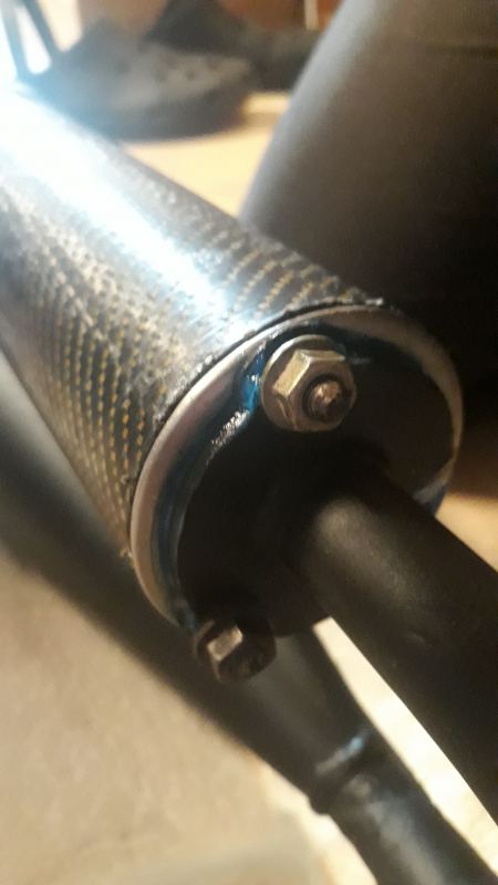

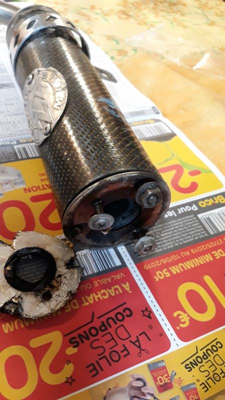

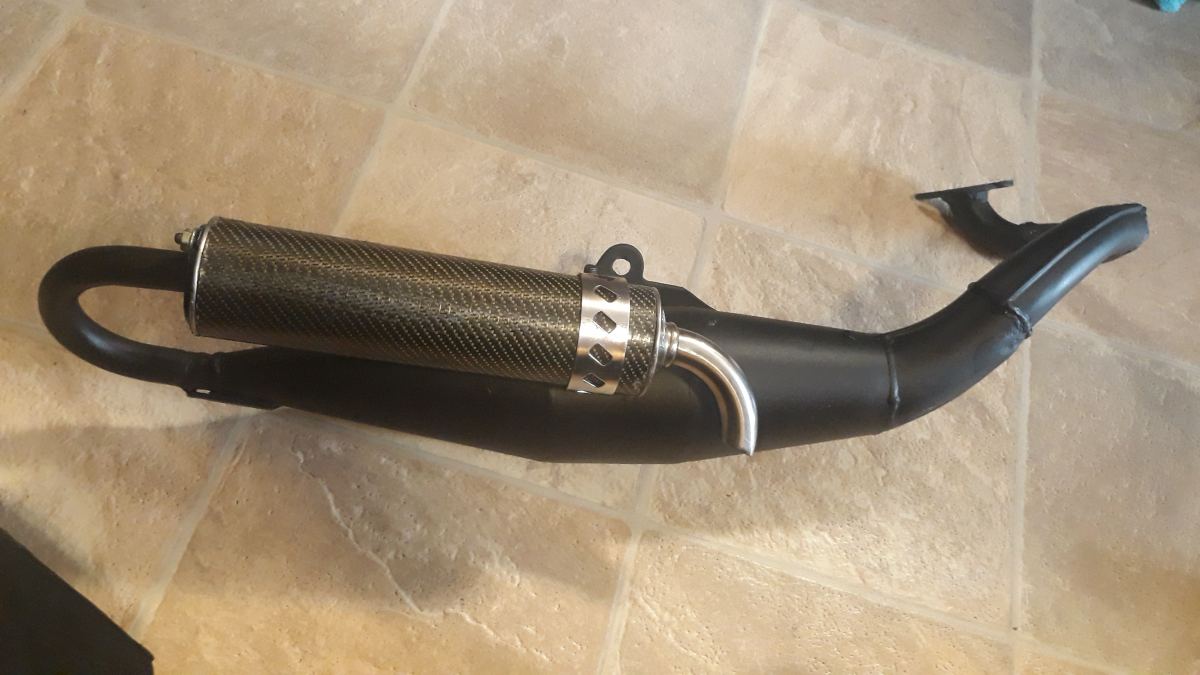

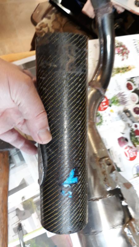

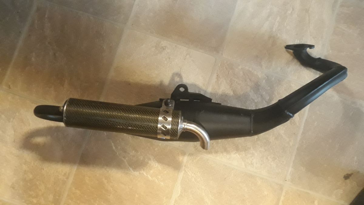

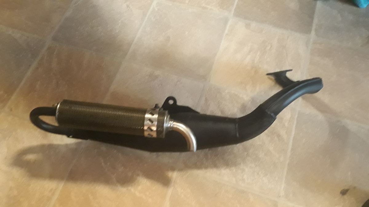

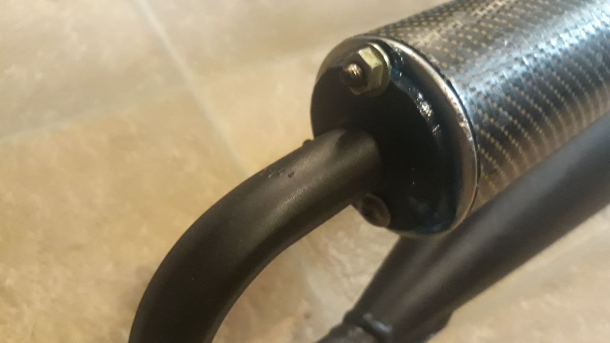

kyo2000 Posté(e) le 30 mai 2019 Auteur Signaler Posté(e) le 30 mai 2019 Salut, Voici mon nouveau pot Alors pour la cartouche, j'ai récupéré le joint de l'autre pot et j'ai ajouter du silicone bleu histoire de plus avoir autant de bruit que je n'avais . (fuite vu l'état de la fixation) Laine de roche pour ainsi dire neuve (récupéré de l'autre pot aussi , j'ai rouler 2 fois avec ce pot et j'avais mis de la laine neuve ) Alors, sur les 2 tiges filetées du silencieux , une est abîmée !! mais il y a toujours cette fameuse vis supplémentaire fait maison par l'ancien proprio . (j'ai quand même su la vissé mais pas top top , j'ai mis une rondelle auto serrante) En gros , la vis tête en croix et le boulon de 10 serre nickel , le 2eme boulon de 10 lui c'est moyen mais ça sert quand même , j'ai mis un peu de silicone bleu en plus de la rondelle pour pas que ça se desserre Ca à l'air d'être bon comme ça ont verra au démarrage ps: j'ai aussi viré la plaquette de la cartouche qui tirais la tronche et bouché les 2 trous des rivets Les pattes de fixations (maison aussi elle ) je l'ai recoupées un peu au bout car fort large et quand je pose le pot ça venais griffé mon cache allumage (volute) et elles ont peinte aussi en noir HT je ferai des photos demain pour le montage je pense (et test de démarrage par la même ) 2
Max Blackbird Posté(e) le 31 mai 2019 Signaler Posté(e) le 31 mai 2019 squr ta cartouche tu peux mettre des rondelles grover ou évantail ou tu fous des écrous nylstop
kyo2000 Posté(e) le 31 mai 2019 Auteur Signaler Posté(e) le 31 mai 2019 Je ne me souvient plus du nom mais j'ai mis une rondelle coupé en 2 qui est légèrement ecarté
Bader Posté(e) le 31 mai 2019 Signaler Posté(e) le 31 mai 2019 Il y a 1 heure, kyo2000 a dit : Je ne me souvient plus du nom mais j'ai mis une rondelle coupé en 2 qui est légèrement ecarté C'est une grower 1
jimmy@ Posté(e) le 31 mai 2019 Signaler Posté(e) le 31 mai 2019 ça m'etonerais que la pate bleue tienne longtemps avec la chaleur , même la caf rouge ne tient pas. la blanche oui elle est faite pour.
Invité Posté(e) le 31 mai 2019 Signaler Posté(e) le 31 mai 2019 Salut Kyo, ça fait longtemps que j‘ai plus suivi ton Projet.Mes qand je regarde je suis tousjour étonné de nouveau.J‘addore tes peintures uniq.Et je suis un peu jaloux commant tu fais sa .très très bon boulot.Et le Pot et aussi bien paint. Pour la cartouche je sais pas trop si ça va tenir.J‘espere bien. A Plus et je continue a teu suivre
