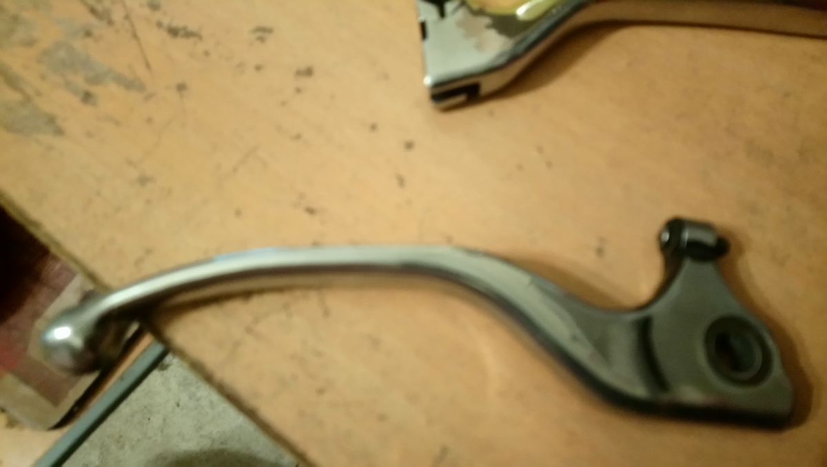

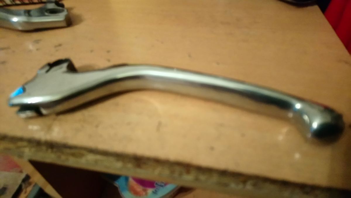

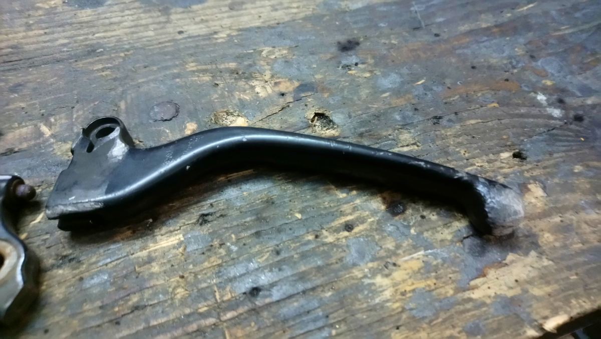

Max Blackbird Posté(e) le 5 août 2019 Auteur Signaler Posté(e) le 5 août 2019 Poignées de frein du booster jag" Mais ça c était avant On a discuté un peu et 2h après il y avait du changement. Bon c'est du vite fait mal fait, mais vu que le gosse va les péter en 3 jours, ça suffira 2
noux Posté(e) le 5 août 2019 Signaler Posté(e) le 5 août 2019 lol j'avou c'est vite fait mais bon pour les cassé c'est très bien
fred82000 Posté(e) le 6 août 2019 Signaler Posté(e) le 6 août 2019 faut pas se prendre la tete parfois quand on sais comment ça va finir

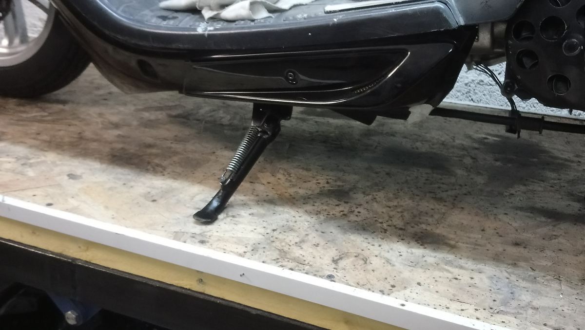

Max Blackbird Posté(e) le 6 août 2019 Auteur Signaler Posté(e) le 6 août 2019 Aujourdhui deux nouvels épisodes sur la vie de bébé béquille: 1)Bébé béquille est finie 2)Bébé béquille est remontée 1

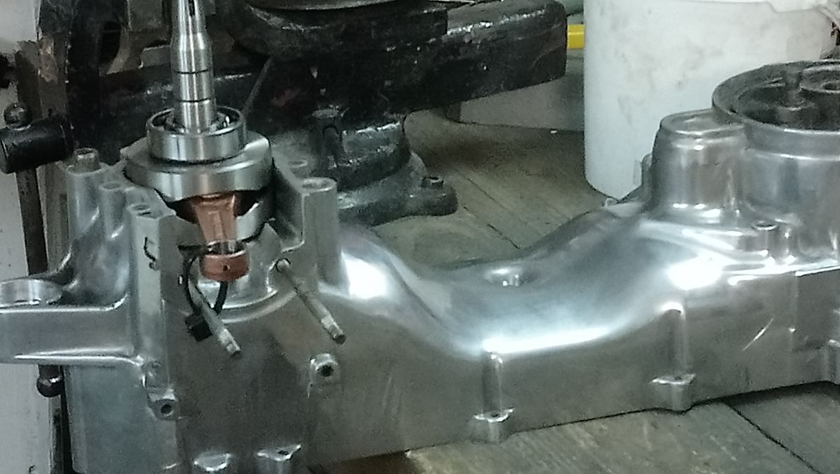

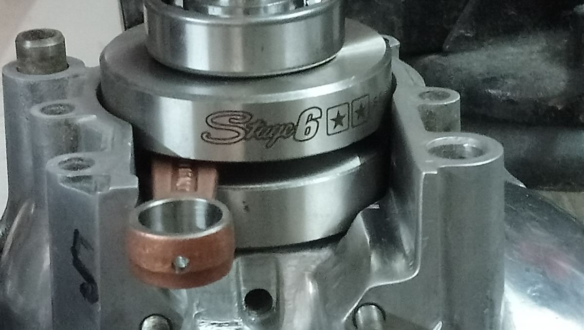

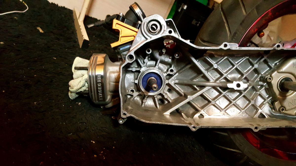

Max Blackbird Posté(e) le 9 août 2019 Auteur Signaler Posté(e) le 9 août 2019 Aujourdhui c était la fin de prépa des carters du monstre Primo,dégommage des aretes pour le pack overrange, faudra peut être affiner lors du montage Deuxio, montage du vilebrequin Troisio, tentative de suicide en regardant la marque du vilebrequin Ensuite, 1 squitch ou 2 avant de tomber juste Et hop, c'est monté 1
fred82000 Posté(e) le 9 août 2019 Signaler Posté(e) le 9 août 2019 ça va tu tien le choc avec ce vilebrequin qui a la rage puissance 6
Max Blackbird Posté(e) le 9 août 2019 Auteur Signaler Posté(e) le 9 août 2019 à l’instant, fred82000 a dit : ça va tu tien le choc avec ce vilebrequin qui a la rage puissance 6 je voulais foutre un coup de dremel dessus,je te jure que ca m a effleuré l esprit 1
Bader Posté(e) le 9 août 2019 Signaler Posté(e) le 9 août 2019 il y a 31 minutes, Docteur JEFF a dit : je voulais foutre un coup de dremel dessus,je te jure que ca m a effleuré l esprit Oui puis gravé one tek a la place.

noux Posté(e) le 9 août 2019 Signaler Posté(e) le 9 août 2019 les arête pour le pack overenge tu les gratte pas pluss ??
Max Blackbird Posté(e) le 9 août 2019 Auteur Signaler Posté(e) le 9 août 2019 je prefere attendre de tout monter pour être sur de ne pas en faire trop
Max Blackbird Posté(e) le 9 août 2019 Auteur Signaler Posté(e) le 9 août 2019 je verrais ce que ca donne,la on ne peut pas comparer
nathan 2917 Posté(e) le 9 août 2019 Signaler Posté(e) le 9 août 2019 Sur booster y’a pas autant à gratte que sur nitro le carter a pas la même forme a l’arrière J’espère que c’est pas toi qui a acheté le vilebrequin st6
noux Posté(e) le 9 août 2019 Signaler Posté(e) le 9 août 2019 au temps pour moi je penssé qu'on gradé pluss
Max Blackbird Posté(e) le 10 août 2019 Auteur Signaler Posté(e) le 10 août 2019 Il y a 9 heures, nathan 2917 a dit : Sur booster y’a pas autant à gratte que sur nitro le carter a pas la même forme a l’arrière J’espère que c’est pas toi qui a acheté le vilebrequin st6 Oui c'est du neuf, sur la configuration les seules pièces d occasion sont:pot,overrange, carburation et l allumage
fred82000 Posté(e) le 10 août 2019 Signaler Posté(e) le 10 août 2019 Il y a 13 heures, Docteur JEFF a dit : je voulais foutre un coup de dremel dessus,je te jure que ca m a effleuré l esprit un coup de marteaux et burin sais radical

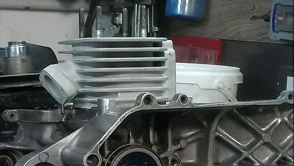

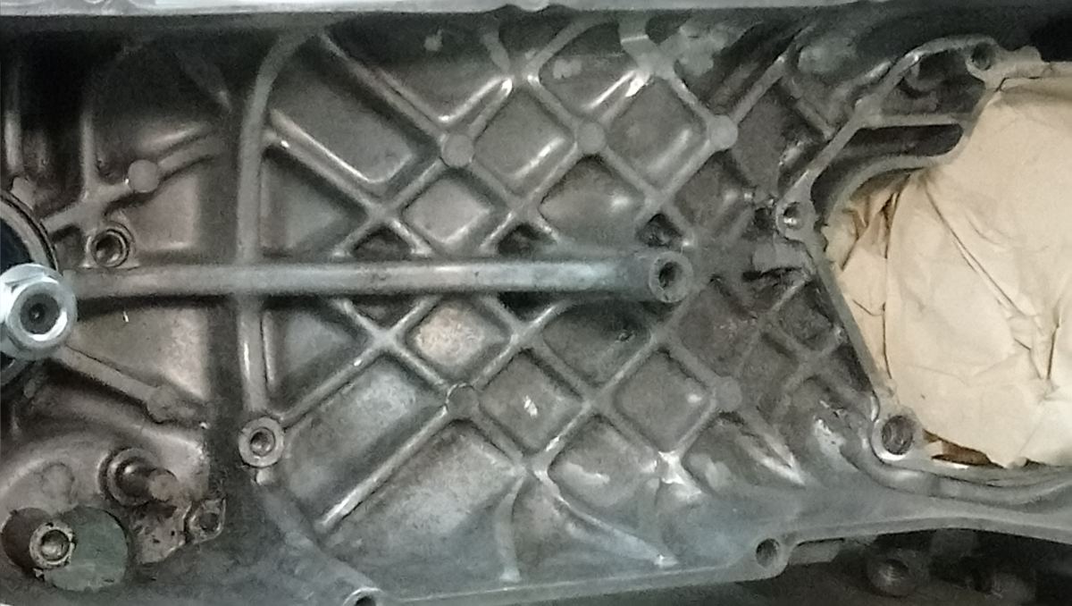

Tampaxxxxx Posté(e) le 10 août 2019 Signaler Posté(e) le 10 août 2019 Il y a 14 heures, noux a dit : pour moi la tu peux encore bien grater C'est surtout ce bloc qui et beaucoup beaucoup trop gratté. Il ne faut pas les supprimé juste adoucir, sinon amorce de rupture. Heureusement c'est que un 70cc
Greg95 Posté(e) le 10 août 2019 Signaler Posté(e) le 10 août 2019 Comment ca amorce de rupture le carter moteur qui pète ?
fred82000 Posté(e) le 10 août 2019 Signaler Posté(e) le 10 août 2019 il y a 26 minutes, Greg95 a dit : Comment ca amorce de rupture le carter moteur qui pète ? tu as tout compris si tu lime trop et surtout si tu as une configuration en plus de 70cc tu as le carter qui peux se peter en deux
