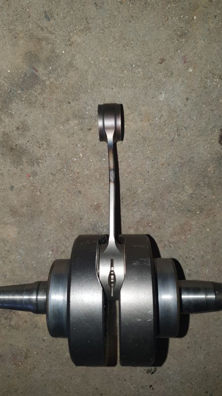

noux Posté(e) le 14 octobre 2020 Auteur Signaler Posté(e) le 14 octobre 2020 (modifié) voilà le vilebrequin la cage à aiguilles était moitier soudé dessus Modifié le 14 octobre 2020 par noux 1
Max Blackbird Posté(e) le 14 octobre 2020 Signaler Posté(e) le 14 octobre 2020 La bielle a chauffé putain
noux Posté(e) le 15 octobre 2020 Auteur Signaler Posté(e) le 15 octobre 2020 il y a 7 minutes, Max Blackbird a dit : La bielle a chauffé putain j'était a haut régime en 5 quand c'est arivé ça a blocké direct
Max Blackbird Posté(e) le 15 octobre 2020 Signaler Posté(e) le 15 octobre 2020 Ca a fusionné on dirait même que c'est tordu
noux Posté(e) le 15 octobre 2020 Auteur Signaler Posté(e) le 15 octobre 2020 Il y a 6 heures, Max Blackbird a dit : Ca a fusionné on dirait même que c'est tordu oui il a vrillé la bielle touche quand je la fait tourné sur elle même
jona67 Posté(e) le 15 octobre 2020 Signaler Posté(e) le 15 octobre 2020 Ah oui tu as pas fais les choses a moitié Tu vas changer le vilebrequin complet ou juste la bielle ?
Bader Posté(e) le 15 octobre 2020 Signaler Posté(e) le 15 octobre 2020 Un coup de presse et ça repart .
noux Posté(e) le 15 octobre 2020 Auteur Signaler Posté(e) le 15 octobre 2020 il y a 17 minutes, jona67 a dit : Ah oui tu as pas fais les choses a moitié Tu vas changer le vilebrequin complet ou juste la bielle ? vilebrequin complet avec cage aiguille mhr il y a 10 minutes, Bader a dit : Un coup de presse et ça repart . je suis pas sur il est fragilisé mintenant
