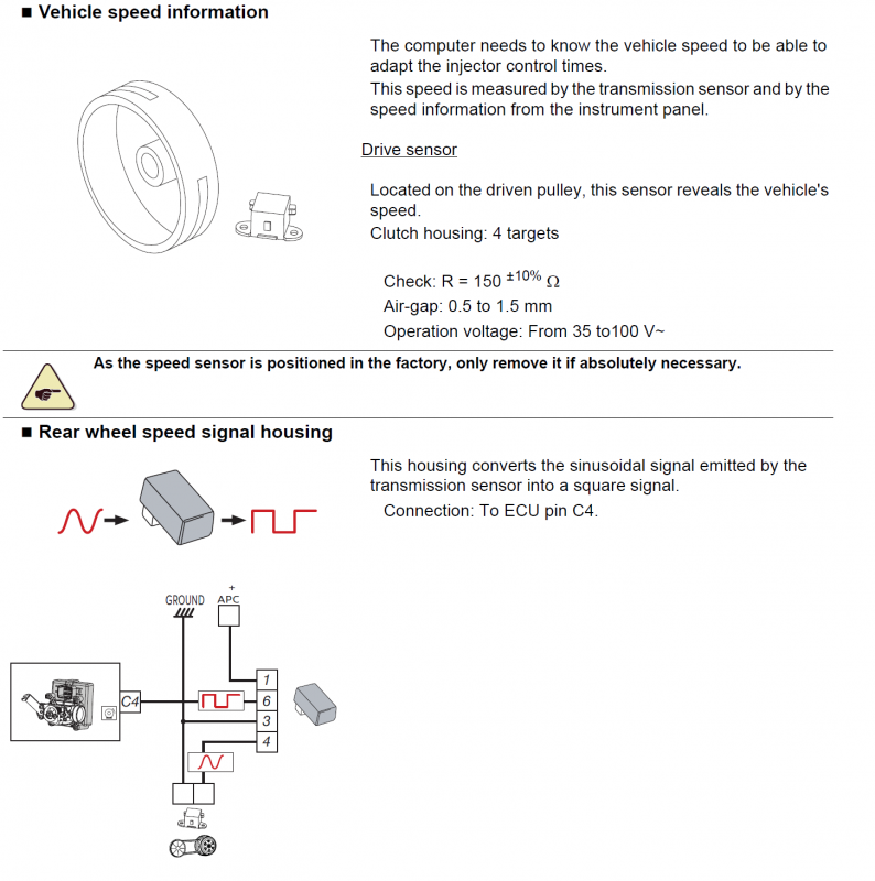

Il y a 5 heures, ScootMap.fr a dit :
Je suis bête c'est ecrit courant de fonctionnement entre 35 et 100 V~ donc ~ alternatif ^^ ,
Tu partirais donc pour une centrale clignotant branchée en sortie de capteur sur la cloche qui renvoie vers le boîtier ?
Quid des aimants sur la cloche, on n'aurait plus à les limer donc ?
il y a 25 minutes, Bibz37 a dit :
j'ai pas encore assez décortiqué le truc, c'est surtout que j'en ai pas un sous la main, mais je pense qu'avec un bon oscilloscope de poche comme sur aliexpress voir même un multimetre pour tester la tension en sortie de capteur de cloche ensuite en sortie de boîtier avant l'injection, comme ça on saura quoi donne quoi, si c'est toujours du alternatif et de quel intensité, résistance du boîtier, j'en saurais plus sur le montage à imaginer, il faudrait un redresseur (un pont de diode) et une centrale clignotant pour remplacer le boîtier, mais je pose beaucoup de question du coup comment ça fonctionne au niveau du régime de la cloche qui restera constant, comme je t'ai dit c'est a tester chez un pro en electro c'est pas mon cas, sinon y a aussi possibilité je pense  de mettre en place un arduino(microcontroleur) et un pwm(un modulateur de frequence) et là on pourrait jouer sur le régime moteur, un montage a 30e pour un bon technicien électronique.
avant tout faut vraiment analyser sans béquille(car sécurité) le courant au bornes de sortie du capteur de cloche et à la sortie boîtier, faut décortiquer ça aussi: FONCTION_Principes_injection_2T_ANGLAIS.pdf
Y aurais plus rien à limer si l'un des deux systemes fonctionnent, puis peut être juste tester sans le boîtier aussi.

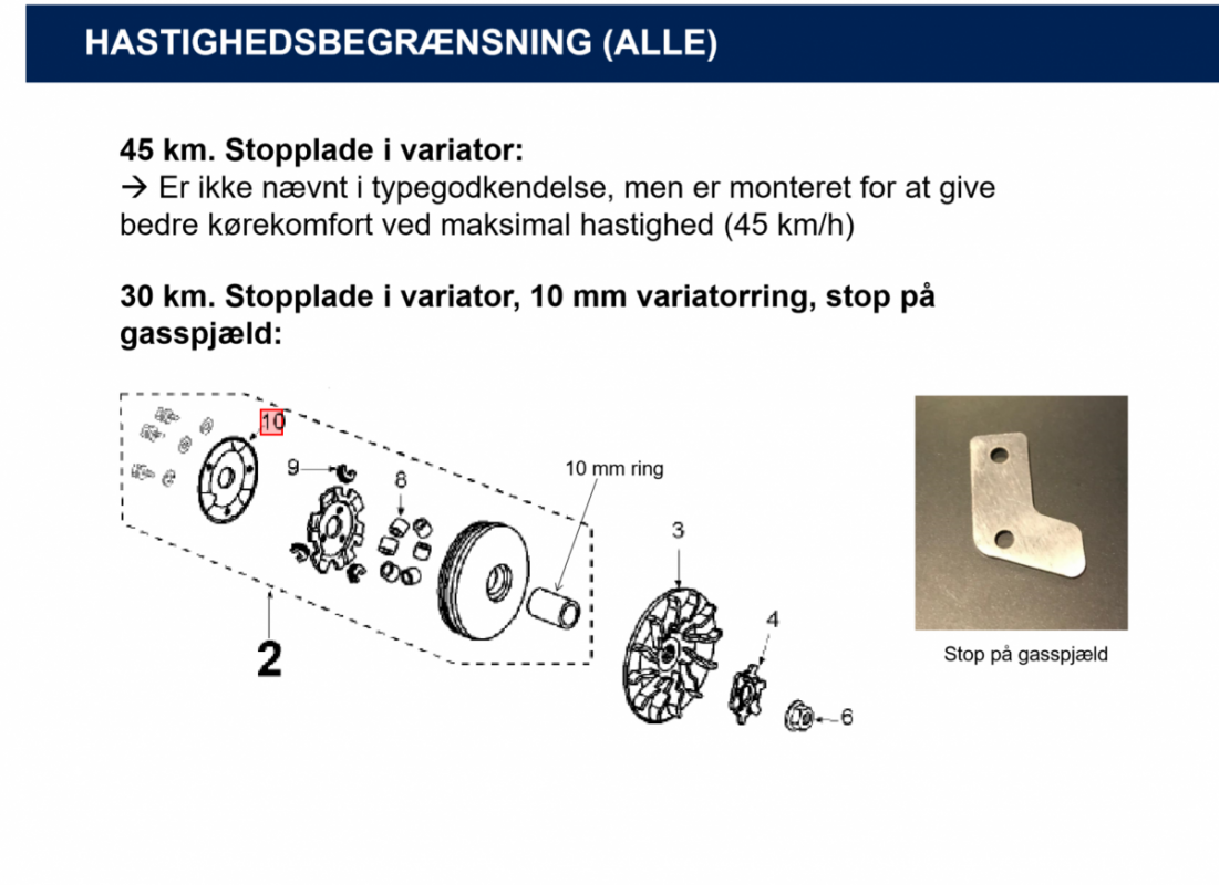

En tout cas @Bibz37 hastughedbegraensning ça veut dire limitation de vitesse en danois , merci google trad, et je suppose que ce qu'il faut retirer c'est la partie en rouge, la pièce 10 sur le variateur comme sur les non injection et virer ce qui fait la fleche rouge!
En général les bride ça se retire facilement sur tous les scoots/mob etc, c'est pour le marché international  par exemple en italie aucune bride sur les 50 donc faut pouvoir les retirer vite fait.
c'est quand même tentant de débrancher uniquement la prise 1 sur le boîtier, c'est le +12v APcontact, donc l'alimentation du boîtier ;)
@Bibz37 et pourquoi pas mettre un gros bout de scotch bien solide sur le capteur ou un isolant électrique quelconque sans rien débrancher du tout.

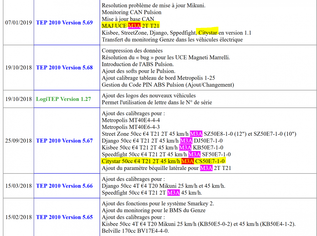

Aux vues des MAJ TEP, rien concernant un calibrage " 3 - FREE " pour le moment...
Plus qu'à attendre la ligne "CS50E7-3-0

tu vois la pièce 10 sur l'image du variateur, c'est en rouge, et c'est justement la bride variateur des version 45km/h, en rouge je pense que sur ce coup ça veut dire à virer, le canon de 10mm sur les version 35km/h n'est pas en rouge car lui se vire pas il doit être remplacer, du coup je pense que la fleche rouge sur l'image du capteur de cloche veut dire bon à retirer, vu les phrase qui vont avec dans l'explication, bon qui va avoir le courage de faire sauter son injection ??? :devil: si on se goure on est mal. :(
Sinon je vois une autre approche aussi, le compteur apparemment envoie l'information du capteur de vitesse de la roue avant vers l'injection, en gros c'est d'abord filtré par le compteur, donc en gros si on peut gruger le compteur, comme surmettre une roue plus grande par exemple, ça devrait dépasser la vitesse enregistré, tout en enlevant ce "vehicle speed limits housing" qui veut dire littéralement  boîtier limiteur de vitesse du véhicule... demain j'irais voir mon pro pour lui poser la question s'ils les débrident.
La pièce 10, en effet, je sais qu'il s'agit de la bride du variateur. J'dois regarder si encore présente sur le miens, mais j'pren 58-59km/h compteur waze, alors je pense que non... Mais d'après le 1er prorpio, un monsieur d'une cinquantaine d'année plutôt sympathique et pas l'air menteur pour un sous, il aurait été livré neuf, comme ça en sortie de concession. C'est là que ça m'étonne. Demain je vais démonter le variateur, j'en saurais déjà plus. C'est vraiment dingue cette sensation qu'il monte dans les tours de 0 à 50/55 compteur, puis "s'étouffe" pour difficilement atteindre les 68/70. A l'oreille c'est flagrant.
