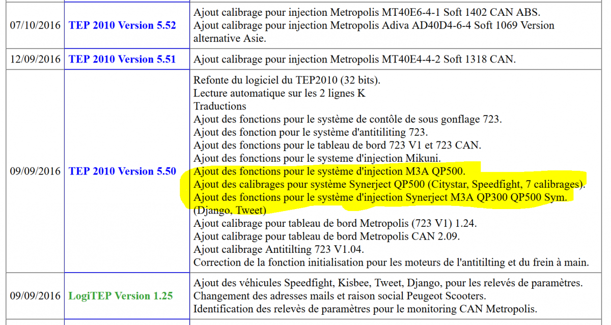

PS: http://infotech.peugeot-motocycles.fr/doc/PointDiag/identcalcul.htm
Ici, il est indiqué à la ligne du citystar le "software" ainsi que "OUI" à la colonne MAJ Possible...
Modifié par Bibz37
Il y a 8 heures, Bibz37 a dit :
D'après ces lignes, les citystar et speedfight avaient 7 calibrages... En septembre 2016, sur du Synerject !
Impossible de rentrer ces calibrages dans nos ECU actuels 2019 ?
Salut,
Non ça veut juste dire qu'il on ajouter 7 calibrages, mais ça peut être uniquement le calibrage des différentes sondes ou d'autres modèles de scoots, sinon j'ai eu des news du pro, il m'a dit "emmene le moi" ... , le secret professionnel, il a rien voulu me dire :crying: mais ils savent les débrider sans virer les plots il m'a dit quand même...Et je me disais donc que par tel, c'est normal qu'ils disent rien...
