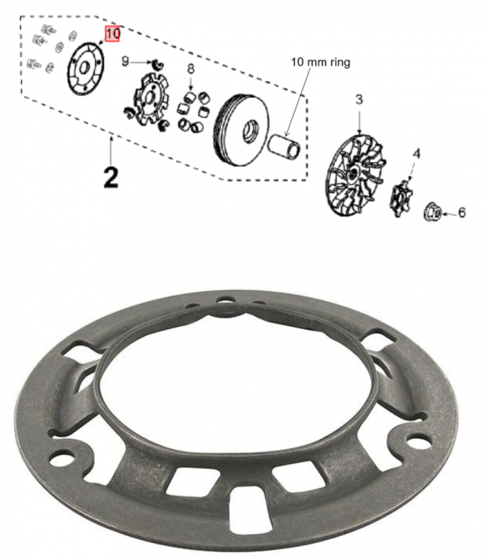

Cette plaque, numérotée 10. Sur ce lien, concernant le Speefight, mais ça rerste un €4 2t Injection M3A, c'est du Danois mais ils expliquent que c'est une bride.
https://docplayer.dk/143031887-Velkommen-til-peugeot-service-kursus.html
Fixée avec 3 vis, elle empêche le variateur de s'ouvrir pleinement si j'ai bien compris.

Il y a 5 heures, CityStar37 a dit :
d'accord merci ,
c'est pour ça que je n'ai pas vu de rondelle sur mon variateur et vous avez testé d'enlever cette plaque ? on gagne en performance ou pas ?

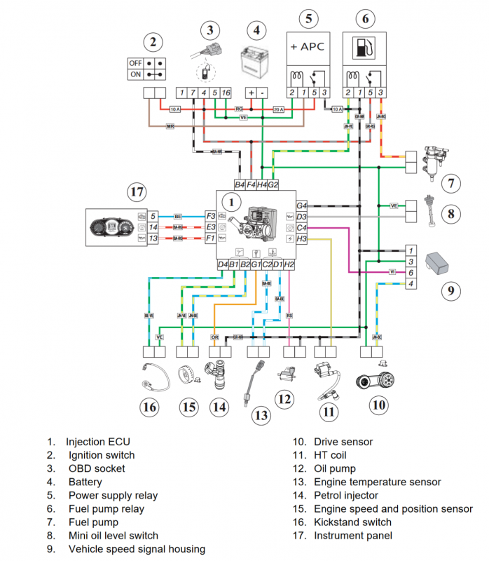

Sinon @Timedogs13 débranche et ne coupe surtout pas, le fil n°4 au niveau du boîtier n°9 ou le jaune et bleu si tu prefère, tu peux soit le débrancher sur le boîtier n°9 soit sur le capteur de cloche en n°10, et si tu veux plus le voyant injection orange tu débranche le bleu du compteur.

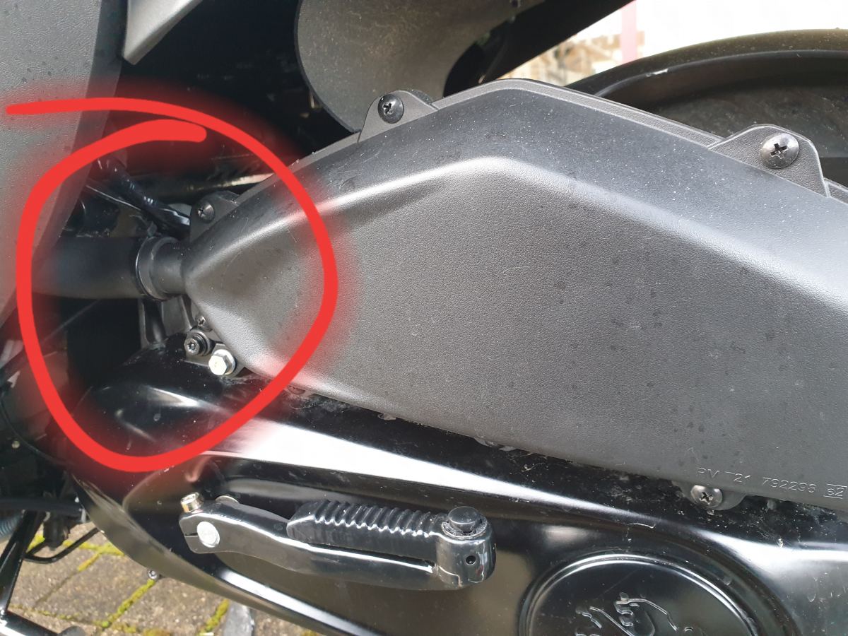

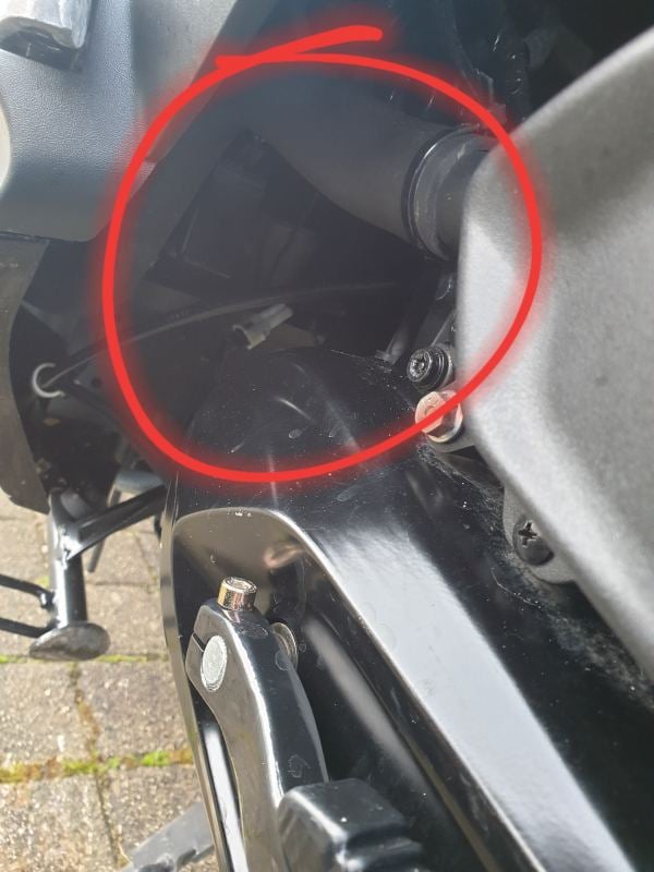

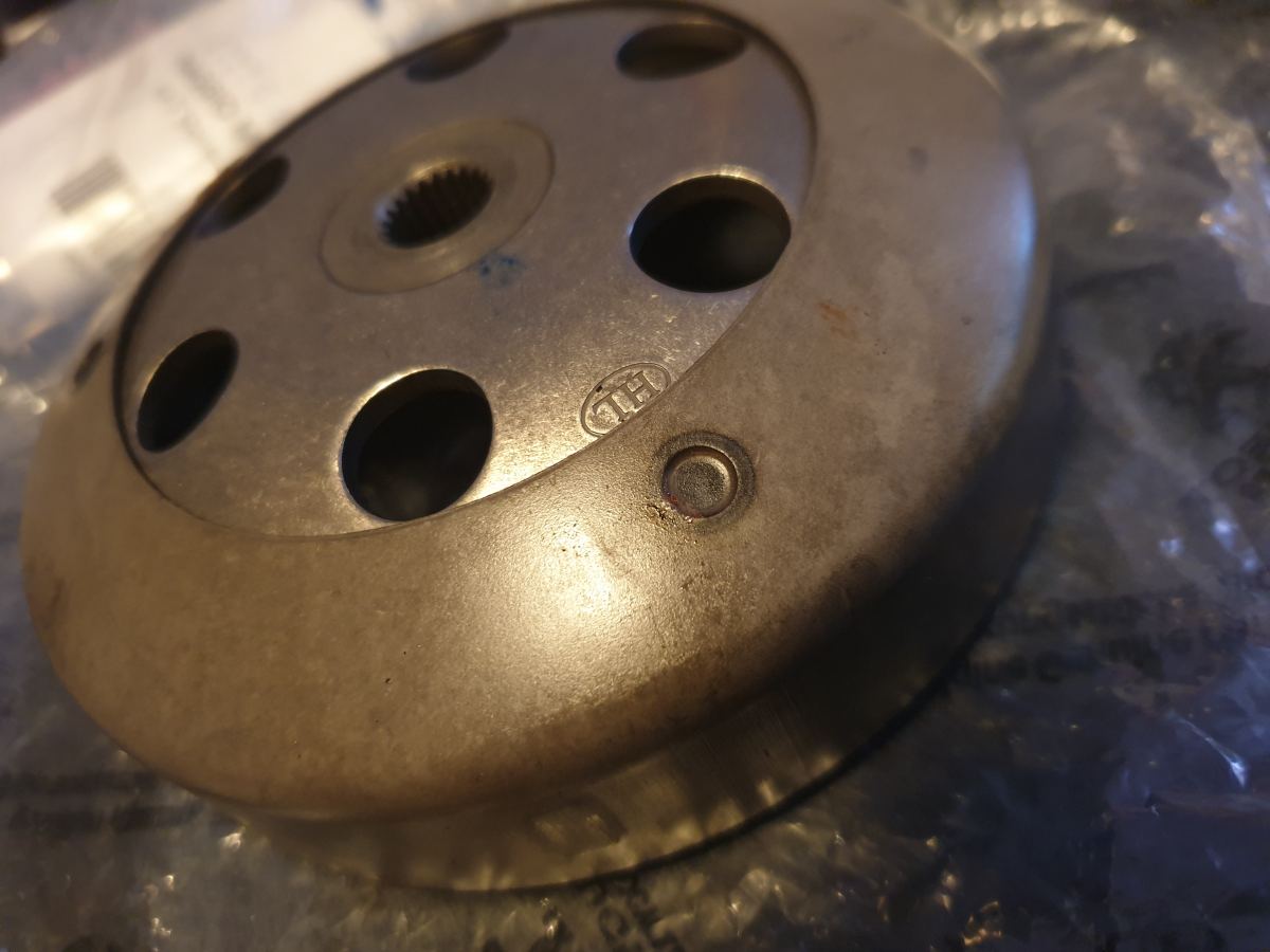

@Timedogs13, tu parles de ce tube là ?
Il me semble qu'il s'agit de l'entrée d'air de la boîte à air, en effet le tube va du vide à la boîte à air, fixée avec un rizlan. Je vais essayer de rouler sans et vous ferais un retour, mais je pense qu'il faut aussi regarder de lautre côté de la boîte à air, qui mène au boîtier papillon pour injecter plus d'air dans le mélange.20200113_171731.thumb.jpg.742bf04f6b1b1584d67fc1c9f74026a6.jpg20200113_171801.jpg.732ccc92d84926ebbeb2f74f57eeb619.jpg
Rouler capteur débranché et avec 4 plots limés ne revient pas au même. Quand ton capteur est débranché, le voyant t'indique une erreur et le capteur dans le compteur qui balance ta vitesse à l'ECU prend le relais.
Avec le capteur branché, sans aucun plot sur ta cloche, ça risque de te détecter toujours au ralenti et donc tu pourras pas dépasser un certain régime moteur.
Mais peut-être que je me trompe, faudrait tester avec une cloche autre que l'origine qui n'a pas de plot et voir ce que ça donne... Parce qu'on est soit disant limité en régime moteur quand on est sur la béquille (centrale ou latérale) mais je dois avouer que j'ai pas l'impression que ce soit le cas avec 2 plots limés.
Modifié par CityStar37

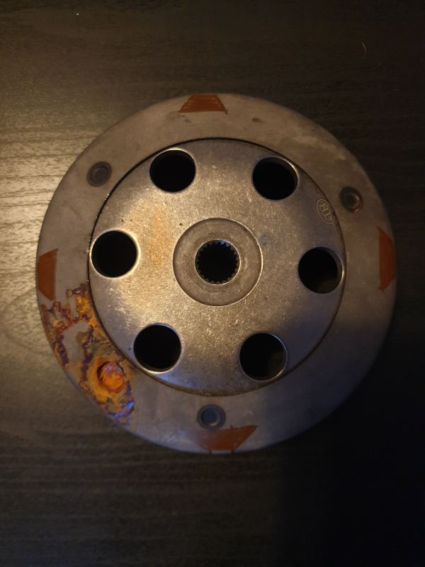

Voici les photos de ma cloche d'origine.
Sur une seconde, achetée chez mon concess', j'ai fais limer 2 plots par mon pro. Il m'a expliqué qu'il a fait le job à la lime et non à la meuleuse pour justement éviter tout déséquilibrage.20200113_215040.thumb.jpg.8ba6fca9480ac9907e84f217115696bc.jpg20200113_215137.jpg.b714bbe0ebe8708d94d5a1092c6c3a2a.jpg

il y a 3 minutes, Bader a dit :
Ok merci ;)
Les photos te conviennent ?
J'ai la cloche sous la main si tu désires en voir plus, n'hésites pas.
Qu'en déduis-tu, avec ces 2 photos ? Si on retire proprement les 2 plots à la lime sans retirer trop de matière en dessous, risque t-on quand même un déséquilibrage ou bien ca devrait être bon?
Effectivement ces photos me laisse un peu sur ma faim comme ont dit mais je voulais pas trop en demander ^^
Puisque tu propose une photo de face avec l'emplacement de tous les plots même si tu les matérialisent en rajoutant des flèches ce serait vraiment top :socool2:
Après il y a une méthode utilisée en reyonnage de roues, tu mets ta cloche sur son axe mais elle doit tourner librement tu la fais tourner, tu prend un point fixé horaire genre 12h , la ou s'arrête la cloche tu la marque a 12h et tu refais tourner plusieurs fois et tu marque a chaque fois sur 12h si les marques des arrêts que tu fait sont a des endroits différents c'est ok par contre si cela tombe dans la même zone bah c'est pas top.

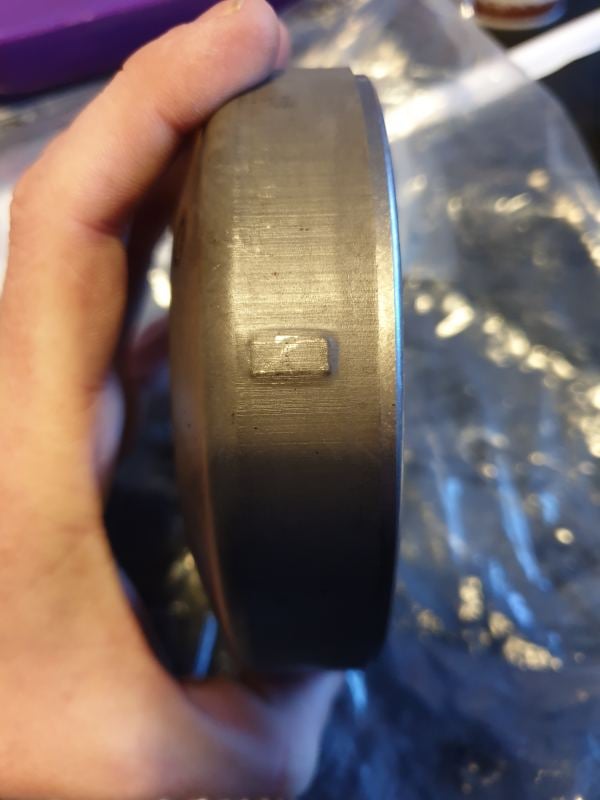

Il y a 2 heures, Bader a dit :
Au 4 points orange se trouvent les plots, sur la tranche de la cloche

   Par contre j'ai relu un peu il est dit qu en cas de défaillance des 2 capteurs  donc cloche et compteur le régime et limiter a 6900 tours c'est bien ça. Donc en théorie si on vire tous les plots ou si on met une cloches sans plots le capteur du compteur transmettra la vitesse a l ECU donc pas de baisse de régime normalement non? Vu qu un capteur sur les 2 fonctionne.
