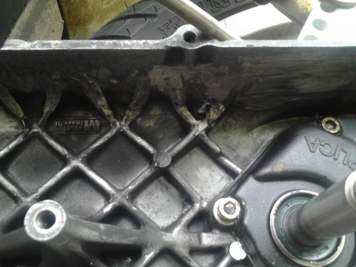

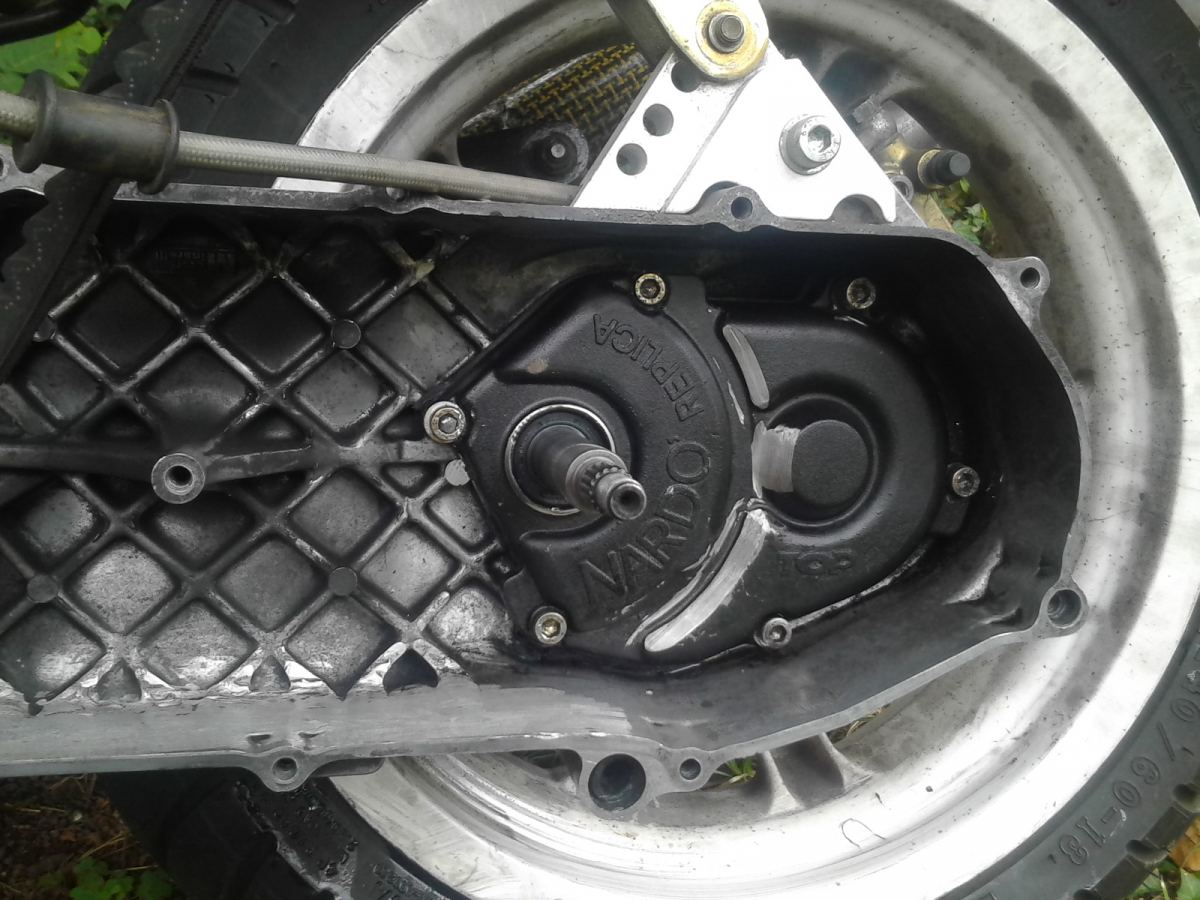

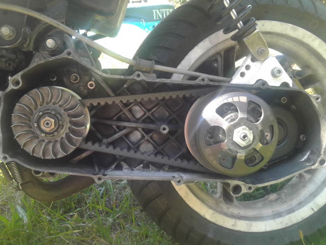

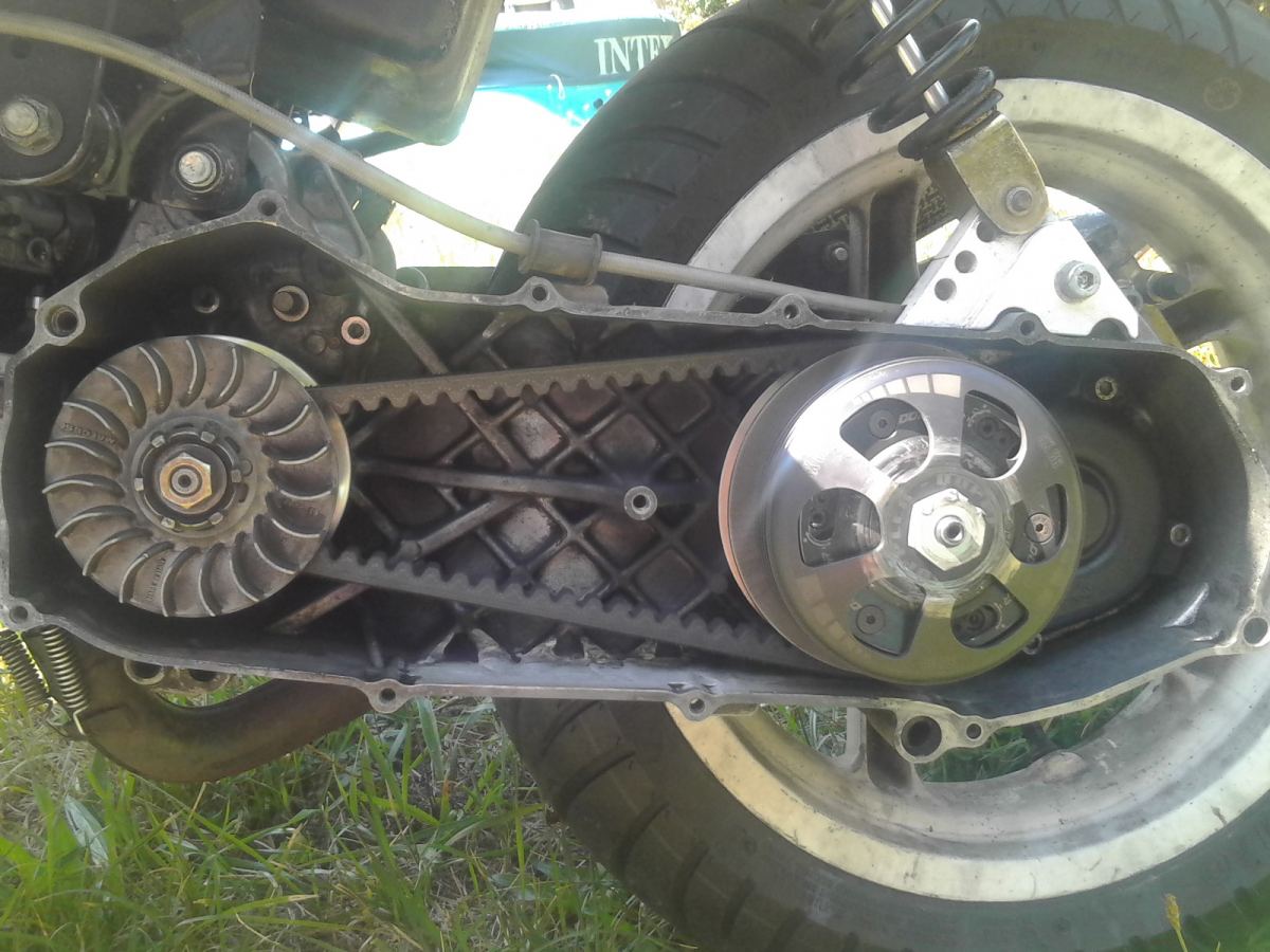

Re je me suis tromper j'ai poster ds mon mauvais sujet ou msb et fred demandais des photos,bref
Ma courroie fait toujours 17,5mm donc je pense que c pas mal fait la modif
j'ai 3 vis sur 6 du carter de transmission que j arrive pas a enlever pour le moment du coup galère
Et effectivement c très légèrement voiler le correcteur de couple mais c pas ca le bruit provient du roulement qui faut je change car j avais tester avec le carter transmission origine ca me le fesais pas,faut juste je trouve la technique pour ses 3 vis
Et @Msb j'ai test comme ta dit et tous les roulement des correcteur de couple sont bon car j'ai 2 pack overrange
il y a une heure, Nicodu67 a dit :
