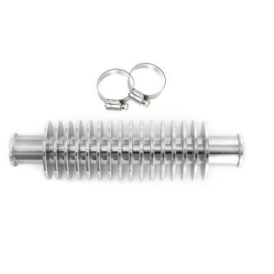

Le mieux reste une pompe à eau électrique avec des refroidisseurs de durite alu.

Moi je vais tenter les refroidisseurs de durite alu.je verrais bien. La semaine qui arrive attention a la canicule!

Est ce que quelqu'un connais ce type de durite? Apparement très utilisé pour les kart cross.
Est ce qu'on pourrais me donner un lien sur ali express pour les radiateurs de durites s'il vous plaît.
tu tape durite moto .
C'est bon j'ai passé commande a la becanerie.sa faisais longtemps... je suis en vacances 4 semaines je vais tester 2 durites radiateurs pour chacun de mes scoots....je vous dirais la différence de température.jen ai pris 4 comme celahttps://www.la-becanerie.com/scooter/moteur/radiateurs/radiateur-de-durite-long-rond.html

pourquoi pas les durite alu si tu peux les monter ou en trouvé avec des formres.
il y a 3 minutes, Msb a dit :
pour être efficace ils leur faut un apport en air frais , bien placé mais ça ne peut être que mieux .

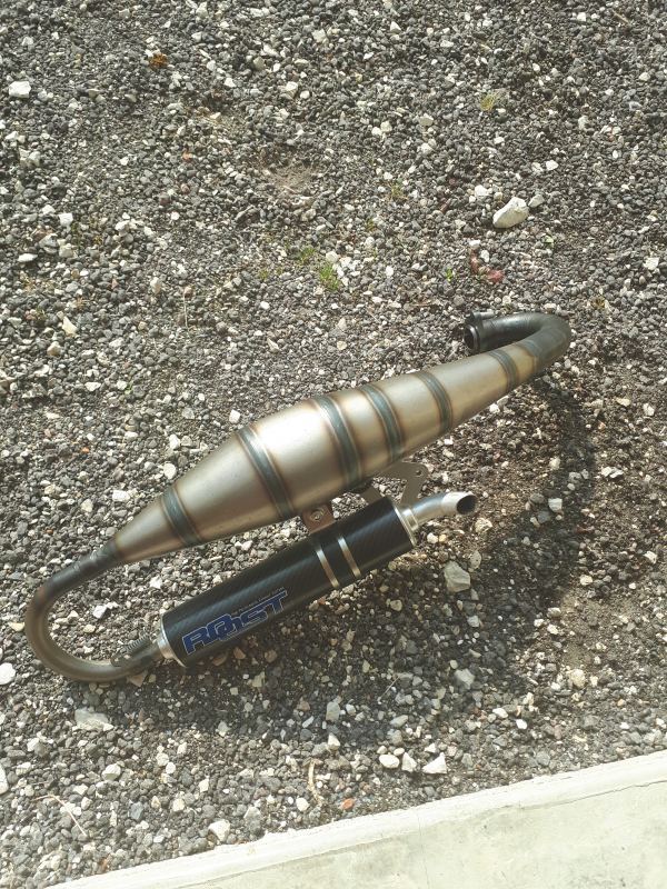

  • Les meilleurs pot sur peugeot vertical.
  • 1. pot roost
  • 2. pot Stage6 sport pro et pas le pro replica
  • 3. pot polini for race
  • 4. le reste est pour du kit 70 fonte genre yasuni r mhr replica
  • Je possede encore mon polini for race 3 et mon st6 sport pro :D

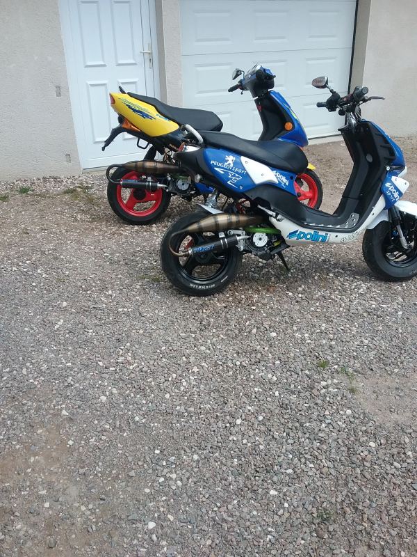

Mon radiateur se trouve derriere ma face avant sur mon trekker j'ai eté obligé de supprimer les phares car mon radiateir ne prenais pas assez d'air je suis un peu deg:crying:
Le pot roost sur mon tkr 150 euros sur lbc et l'autre 60 euros pareil roost sur mon sf1 complet a chaque fois. Il ma fallu attendre 4 ans environ...:wink: kollector.
En therme de perf c'est un très très bon pot. Il ne manque pas de souffle.très bon dans tous les régimes.sur ton nitro un roost havoc attention ca dois envoyer avec toute la configuration qui suis....
il y a 39 minutes, Msb a dit :

Sur mon trekker le radiateur de sf2 est derriere la face .les 2 optiques de phares ont ete remplacer par de la grille(j'avais tester un optique de face avant nitro decouper au max etc... mais mon scoot chauffais énormement manque d'air au radiateur). J'ai supprimer les phares pourtant j'ai un allumage artek k1.idem au premium.Mon tablier derriere est percé de 2 gros rond pour laisser passer l'air derriere le ventilo.
C'est pour cela que j'en possede 2 des scoots.mon tkr la journée et le sf1 la nuit.pour allez voir les potes;)
