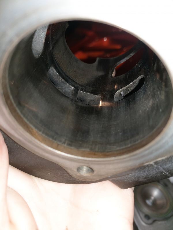

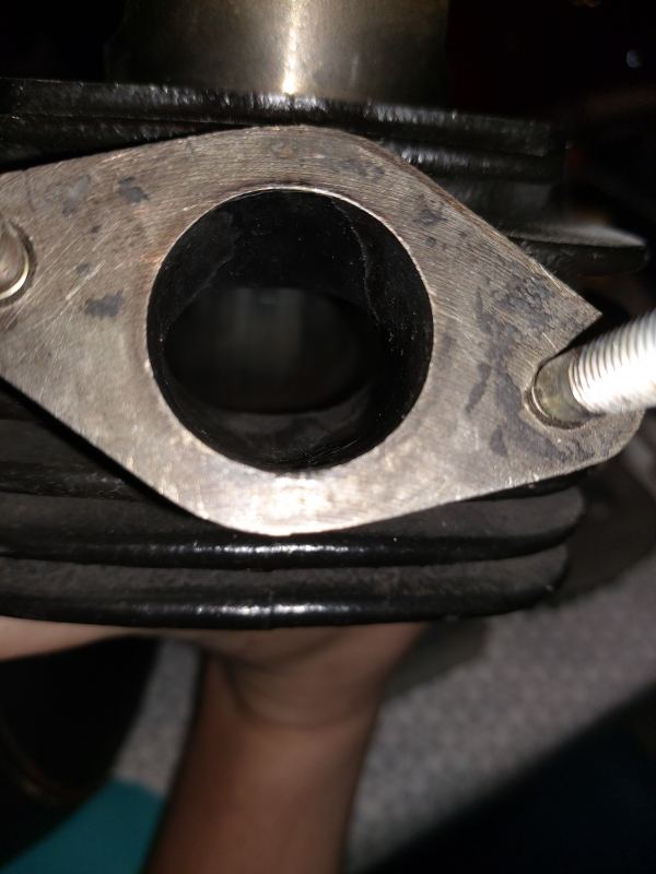

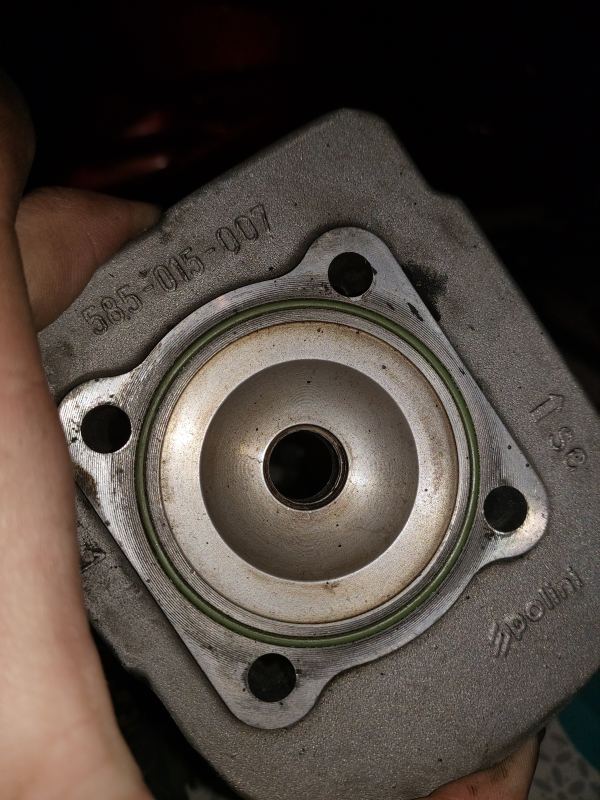

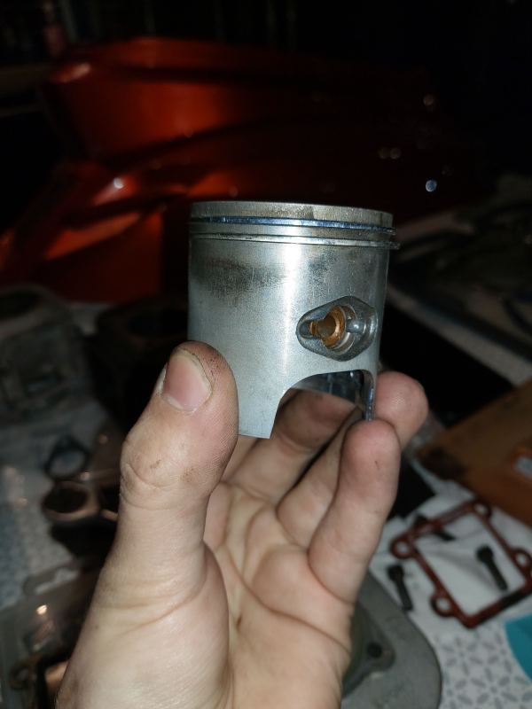

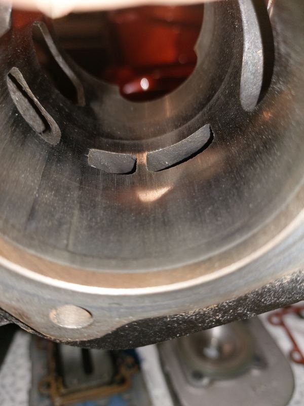

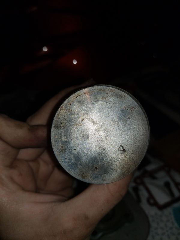

Merci , après  remontage toujours même problème pourtant tout est à plat j'ai passer 1h à bien le faire je n en peux plus voici le cylindre je pense qu il n a rien le piston est presque comme neuf est les segment ont même pas 3000km
