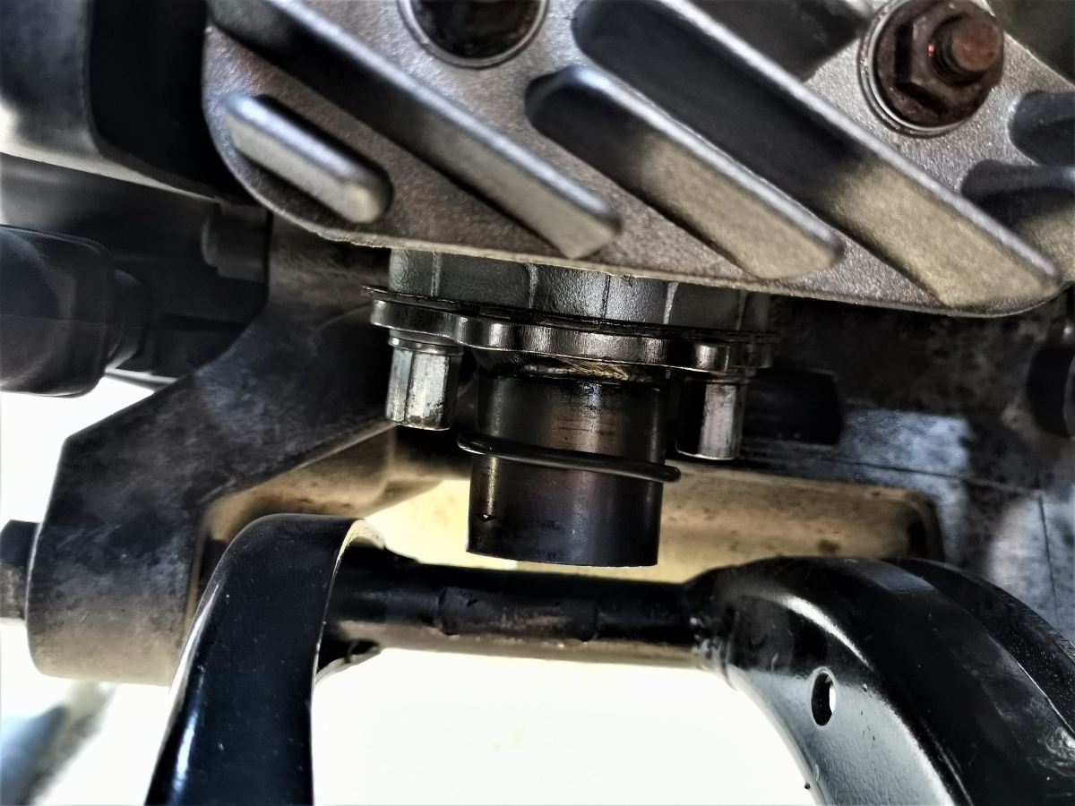

0 zenzile Posté(e) le 16 mai 2020 Signaler Posté(e) le 16 mai 2020 J'avais lu sur certains forums que certains ne juraient que par la pâte à joint CAF1
0 did29 Posté(e) le 16 mai 2020 Auteur Signaler Posté(e) le 16 mai 2020 il y a 24 minutes, zenzile a dit : J'avais lu sur certains forums que certains ne juraient que par la pâte à joint CAF1 oui j'ai lu ça mais c'est pas très pratique. j’essaie de voir demain si un joint spi ne pourrait pas faire l'affaire. je suis quand même surpris que yasuni n'ai pas pensé a ça.

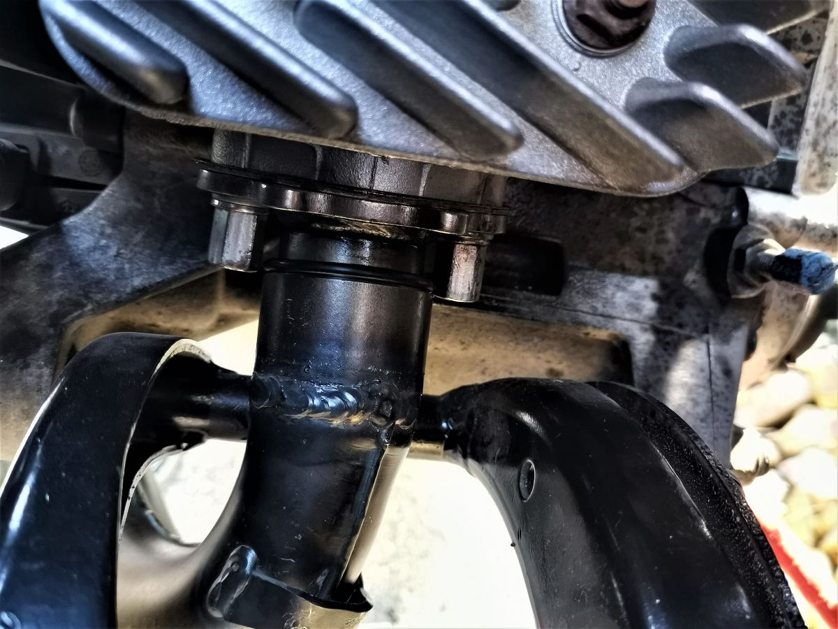

0 jimmy@ Posté(e) le 16 mai 2020 Signaler Posté(e) le 16 mai 2020 (modifié) la bride qui fuit , un grand classique , j'ai jamais vraiment eu de pot etanche à 100% de ce coté , j'ai tésté quelque truc , pate caf rouge ou blanche , plusieur pate pour les pot de voiture avec ou sans fibre ou tissut tréssé , une feuille de cuivre et de métal (canette de coca) entre le pot et la bride mais qui disparait au bout de 3 jours (ça doit fondre c'est fin) rien n'as vraiment marché dans le temps (même court) j'ai même fini une fois pas soudé . ça me le faisait pas sur mon moteur actuel mais depuis que j'ai changé le ressort ça me refait la même. je vais tésté un plus court avec plus de pression. Modifié le 16 mai 2020 par jimmy@
0 did29 Posté(e) le 16 mai 2020 Auteur Signaler Posté(e) le 16 mai 2020 Il y a 2 heures, jimmy@ a dit : la bride qui fuit , un grand classique , j'ai jamais vraiment eu de pot etanche à 100% de ce coté , j'ai tésté quelque truc , pate caf rouge ou blanche , plusieur pate pour les pot de voiture avec ou sans fibre ou tissut tréssé , une feuille de cuivre et de métal (canette de coca) entre le pot et la bride mais qui disparait au bout de 3 jours (ça doit fondre c'est fin) rien n'as vraiment marché dans le temps (même court) j'ai même fini une fois pas soudé . ça me le faisait pas sur mon moteur actuel mais depuis que j'ai changé le ressort ça me refait la même. je vais tésté un plus court avec plus de pression. t'as essayé un joint spi bien embouti ? il y a aussi alu sous forme d'adhésif. j 'en utilisais pour raccorder 2 tuyaux de poêle a bois. l’avantage c'est que c’est simple a mettre et a enlever. je test tout ça demain et je vous tient au courant.
0 jimmy@ Posté(e) le 17 mai 2020 Signaler Posté(e) le 17 mai 2020 j'ai pas tésté le spi , mais a moins d'un spi en vitto ça va pas tenir avec la chaleur , j'ai tété une pate a joints pour culasse de voiture , acheter sur ali expresse et d'une marque soit disant us , c'est la seul qui a tenue 2 ou 3 mois. teste un ressort plus dure , j'en ai pas chez moi , avant que je ke change pas de fuite .
0 did29 Posté(e) le 17 mai 2020 Auteur Signaler Posté(e) le 17 mai 2020 le joint spi ça marche. j’en ai mis un , inférieur de 3 tailles en dessous du diamètre de la bride. l’étanchéité est bonne (j'ai roulé 30 minutes ).par contre dans le temps faut voir.l'autre avantage c'est que ça s'enlève et ce change facilement. 1
0 ninodu10150 Posté(e) le 18 mai 2020 Signaler Posté(e) le 18 mai 2020 (modifié) Il y a 21 heures, did29 a dit : le joint spi ça marche. j’en ai mis un , inférieur de 3 tailles en dessous du diamètre de la bride. l’étanchéité est bonne (j'ai roulé 30 minutes ).par contre dans le temps faut voir.l'autre avantage c'est que ça s'enlève et ce change facilement. Bien vue, a tester ton idée de joint spi. A regarder de plus pres c'est plutot un joint torique non ? Modifié le 18 mai 2020 par ninodu10150
0 did29 Posté(e) le 18 mai 2020 Auteur Signaler Posté(e) le 18 mai 2020 il y a 32 minutes, ninodu10150 a dit : Bien vue, a tester ton idée de joint spi. A regarder de plus pres c'est plutot un joint torique non ? absolument.autant pour moi c’est bien un joint torique. je roule comme ça depuis 2 jours maintenant et j'ai a peine un suintement. j'ai donc rajouté une petite bande de feuille d'alu autocollante spécial poêle a bois. de 20 mm de large sur une longueur qui correspond au diamètre du tube. l'avantage est que ça se retire facilement et le coût est ridicule. 1

0 jimmy@ Posté(e) le 19 mai 2020 Signaler Posté(e) le 19 mai 2020 faut que je teste le coup du torique , pas pensé , mais c'est la chaleur degagé est énorme , mon pot rougie a plein régime et bien chaud. ou en vitton comme les joints de culasse , sa ça peut tenir dans le temps.
0 did29 Posté(e) le 20 mai 2020 Auteur Signaler Posté(e) le 20 mai 2020 Il y a 12 heures, jimmy@ a dit : faut que je teste le coup du torique , pas pensé , mais c'est la chaleur degagé est énorme , mon pot rougie a plein régime et bien chaud. ou en vitton comme les joints de culasse , sa ça peut tenir dans le temps. c'est pour ça que je pense a terme ne mettre que du scotch aluminé qui supporte de très grosse température. et comme j'ai dit tu coupes une ou plusieurs bande d’avance. comme j'ai dit javais ça du temps ou je me chauffais au poêle a bois et j'en mettais entre chaque raccordement de tuyaux.ça ne bougeais pas du tout. j'ai une question : je viens de récupérer 2 skipper 125 2 t de 1994.( les premières version ). comment je dois faire pour les présenter sur le forum ?
