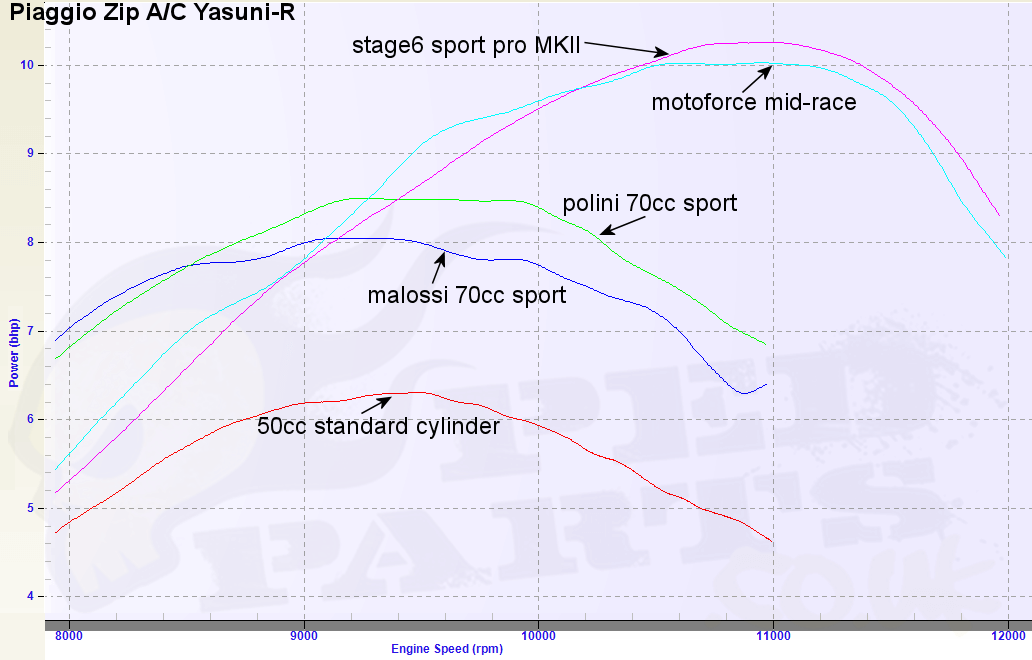

0 Boyington Posté(e) le 25 mars 2020 Signaler Partager Posté(e) le 25 mars 2020 Le 22/03/2020 à 18:49, Alain a dit : C’est quoi ce + de 6CV « standard cylinder » ? D’origine ça sort à peine plus de 3CV. C’est quoi la source de ce tableau ? Lien vers le commentaire Partager sur d’autres sites More sharing options...
0 nathan 2917 Posté(e) le 26 mars 2020 Signaler Partager Posté(e) le 26 mars 2020 Il y a 5 heures, Boyington a dit : C’est quoi ce + de 6CV « standard cylinder » ? D’origine ça sort à peine plus de 3CV. C’est quoi la source de ce tableau ? 6cv sûrement une fois mit un pot au cul et une bonne admi Lien vers le commentaire Partager sur d’autres sites More sharing options...
0 ninodu10150 Posté(e) le 26 mars 2020 Signaler Partager Posté(e) le 26 mars 2020 Il y a 8 heures, Boyington a dit : C’est quoi ce + de 6CV « standard cylinder » ? D’origine ça sort à peine plus de 3CV. C’est quoi la source de ce tableau ? C'est sur ce site la: https://www.pedparts.co.uk/blog/sports-exhaust-testing-50cc-and-70cc-sports-mopeds-part-two Et oue le C16 sur du 70 Racing y a mieux. C'est bien pour du sport ça. Lien vers le commentaire Partager sur d’autres sites More sharing options...
0 Boyington Posté(e) le 26 mars 2020 Signaler Partager Posté(e) le 26 mars 2020 Ah ok, c'est tiré d'un comparatif d'échappements (et pas de kits). Donc le 50cc n'est plus stock. Merci. Lien vers le commentaire Partager sur d’autres sites More sharing options...
0 Alain Posté(e) le 26 mars 2020 Signaler Partager Posté(e) le 26 mars 2020 Il y a 10 heures, Boyington a dit : C’est quoi ce + de 6CV « standard cylinder » ? D’origine ça sort à peine plus de 3CV. C’est quoi la source de ce tableau ? Dans le cas du Zip, on obtient entre environ 4cv avec un engin full stock bridé à environ 6000 tours, il ne faut donc pas s'étonner que ça en sorte 6 avec un Yasuni R, qui est un excellent pot sur Piaggio. Lien vers le commentaire Partager sur d’autres sites More sharing options...
0 Boyington Posté(e) le 26 mars 2020 Signaler Partager Posté(e) le 26 mars 2020 50% de gain juste avec un pot ! C'est là que l'on se rend compte du bridage des 2T à l'échappement. Lien vers le commentaire Partager sur d’autres sites More sharing options...
