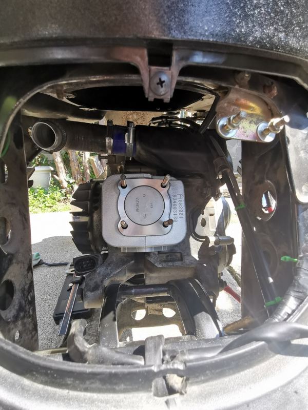

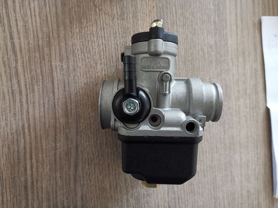

0 did29 Posté(e) le 7 mai 2020 Auteur Signaler Partager Posté(e) le 7 mai 2020 bonjour à tous je reviens vers vous car après les conseils que je vous avait demandé,je vous ai écouté. j’ai donc acheté un kit athéna racing /carburateur ysn phbl 25.(j'ai un peu de mal a trouver la bonne pipe d'admission)si vous avez un lien et des clapet à la hauteur.? bref ,il a fallu que je modifie ressort d'embrayage et de poussée et la après rodage : ça pousse fort.!!!!! c'est très linéaire mais voulu avec des reprises "quasi" au top (probablement du a la pipe et clapet). la consommation a bien sur augmentée mais ça reste raisonnable. reste a trouver le bon échappement donc si vous avez des proposition car je n'arrive pas à me décider car plusieurs model possible et je n'ai pas de recul. en tout cas un grand MERCI à tous pour ces conseils avisés. 1 Lien vers le commentaire Partager sur d’autres sites More sharing options...
0 ninodu10150 Posté(e) le 8 mai 2020 Signaler Partager Posté(e) le 8 mai 2020 Il y a 3 heures, did29 a dit : bonjour à tous je reviens vers vous car après les conseils que je vous avait demandé,je vous ai écouté. j’ai donc acheté un kit athéna racing /carburateur ysn phbl 25.(j'ai un peu de mal a trouver la bonne pipe d'admission)si vous avez un lien et des clapet à la hauteur.? bref ,il a fallu que je modifie ressort d'embrayage et de poussée et la après rodage : ça pousse fort.!!!!! c'est très linéaire mais voulu avec des reprises "quasi" au top (probablement du a la pipe et clapet). la consommation a bien sur augmentée mais ça reste raisonnable. reste a trouver le bon échappement donc si vous avez des proposition car je n'arrive pas à me décider car plusieurs model possible et je n'ai pas de recul. en tout cas un grand MERCI à tous pour ces conseils avisés. Salut, en pipe regarde si pour ton engin il en font de la marque "mvt" en 24/28 ou "barikit" c'est les mêmes. Pour les clapets regarde chez Malossi, la boîte a clapet Vl16 devrait être sympa avec ton 25 ysn. En échappement pour un bon compromis (peche et vitesse) le yasuni c16 serait un bon choix. 1 Lien vers le commentaire Partager sur d’autres sites More sharing options...

0 did29 Posté(e) le 12 mai 2020 Auteur Signaler Partager Posté(e) le 12 mai 2020 Le 08/05/2020 à 17:50, ninodu10150 a dit : pour répondre a tous. j'ai monté effectivement le ysn 25 (très bon carburateur pour un prix raisonnable) , merci ninodu , et augmenté de 5 points.bougie impeccable. pour ce qui est des ressorts d'embrayage je suis déjà avec des bleus mais je peux essayer avec des noirs (malossi). pour le c21 jimmy tu es taquin , je viens juste de faire chauffer la CB avec tout ce que j'ai cité plus haut. merci a alain pour son conseil sur l'athena.rapport/qualité/prix pour moi imbattable , par contre tu es sur pour la transmission primaire ? je vous mets une photo , attention on ne se moque pas.le look est voulu.( incognito ) et je mets un top case en plus. à l’instant, did29 a dit : 1 Lien vers le commentaire Partager sur d’autres sites More sharing options...

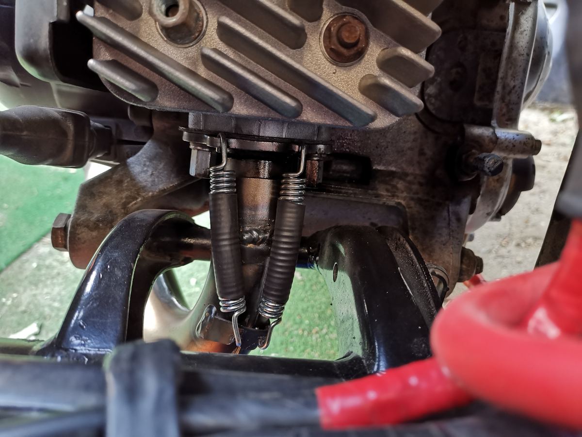

0 did29 Posté(e) le 16 mai 2020 Auteur Signaler Partager Posté(e) le 16 mai 2020 bonsoir a tous. j'ai une petite fuite au niveau du raccord entre la bride et l’échappement. j'ai cru comprendre que d'autre avait eu le problème sur le forum mais pas de vrai solution. vous avez une astuce avant que je me lance dans la fabrication d'un "joint" fait maison. je mets une photo. merci d'avance. Lien vers le commentaire Partager sur d’autres sites More sharing options...
