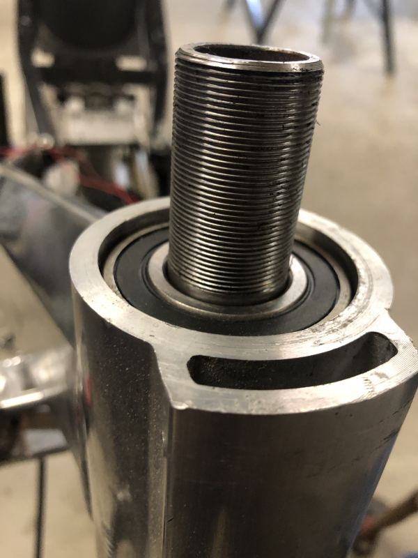

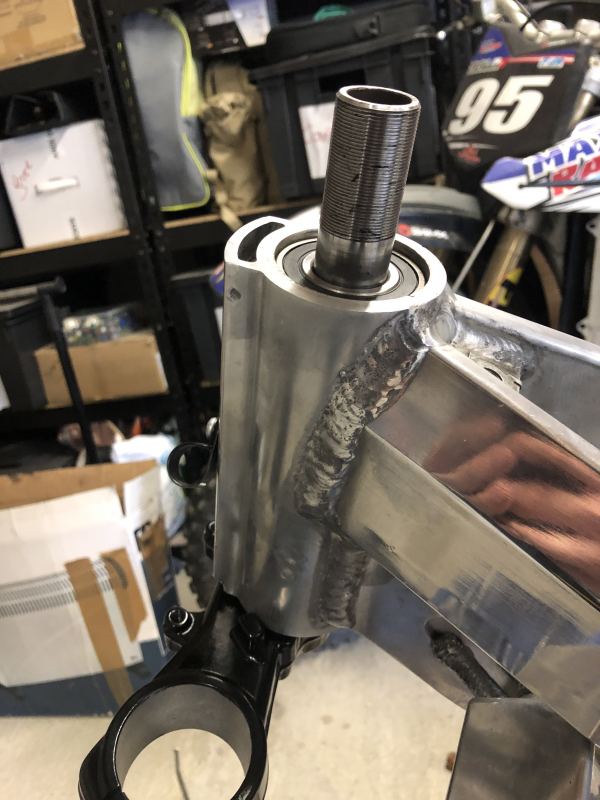

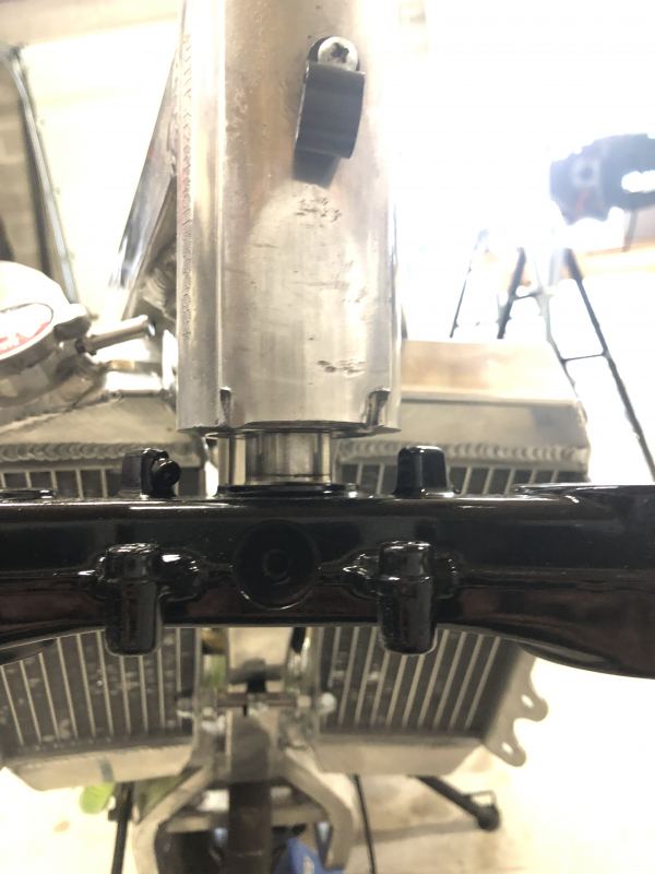

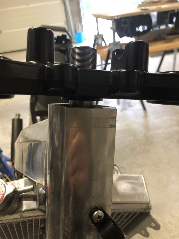

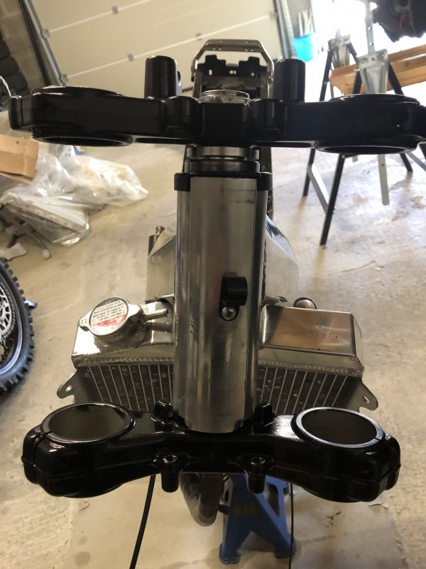

le_d Posté(e) le 28 avril 2020 Auteur Signaler Posté(e) le 28 avril 2020 Salut tout le monde, j’ai besoin de vous J’ai un problème en montant mon té de fourche inférieur. Je n’arrive pas à le rentrer entièrement, peut être que je devrais chauffer mon roulement pour le dilater un peu ? Et en haut j’arrive à la fin du filetage alors que le té n’est pas encore rentrer en entier. Donc mon écrou pour serrer celui ci ne servira à rien je ne sais pas comment faire la... J’ai du mal à expliquer voici les photos qui vous parleront sûrement plus :
jona67 Posté(e) le 28 avril 2020 Signaler Posté(e) le 28 avril 2020 C'est idiot mais mesure voir la différence entre tes 2 T de fourche desfois que le nouveau sois plus long ..
le_d Posté(e) le 28 avril 2020 Auteur Signaler Posté(e) le 28 avril 2020 Je n’ai pas d’ancien té de fourche.. et ce n’est pas La Fourche d’origine, c’est une paioli de mrx Pro, mais j’en ai déjà vu monté sur drd. La j’ai bien le bon té de fourche correspondant à La Fourche mais du coup voilà le problème maintenant Finalement je suis bien arrivé à le rentrer comme il faut il fallait juste taper dessus avec un maillet comme un bourrin Mais le deuxième soucis n’est pas régler, est ce que je fabrique une entretoise entre le roulement et le té supérieur ? Puis je sers simplement avec un écrou sur le té supérieur ? Dites moi vos avis s'il vous plaît j’ai besoin de vous la. Personne a déjà monté cette fourche sur drd pro ? Merci davance Ou le mieux resterait que je taraude l’axe de colonne de direction plus loin, mais est ce que c’est faisable ?
fred82000 Posté(e) le 28 avril 2020 Signaler Posté(e) le 28 avril 2020 jamais toucher a sa sur 50 a boîte mais je te dirais plaque bien ton thé de fourche jusque en bas puis une rondelle l'écrous et ça devrais être bon après attend d'autre avis moi je ne suis pas trop connaisseur la je cherche juste a aider comme je peux
le_d Posté(e) le 28 avril 2020 Auteur Signaler Posté(e) le 28 avril 2020 en fait il me faut forcément un écrou entre le roulement et le té. Et après un autre sur le té. Car si j’en met seulement un sur le té , soit je sert trop fort l’écrou et la direction est super dur, soit je sert pas assez et le té supérieur n’est Pas serré... je crois que je vais être obligé de prolonger le filetage, mais il faut que je trouve une entreprise qui fait ça.
fred82000 Posté(e) le 28 avril 2020 Signaler Posté(e) le 28 avril 2020 idées simple tu peux pas prendre les mesure et te faire fabriquer une cale en alu par un tourneur fraiseur
le_d Posté(e) le 28 avril 2020 Auteur Signaler Posté(e) le 28 avril 2020 Oui pourquoi pas, ça peut être un bonne solution
fred82000 Posté(e) le 28 avril 2020 Signaler Posté(e) le 28 avril 2020 ces la seule chose à faire je pense 1

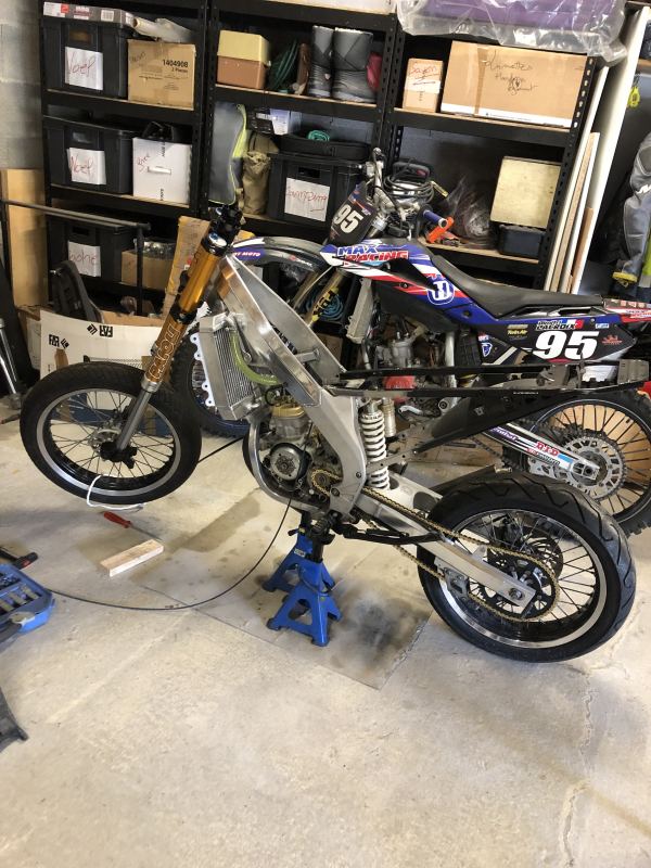

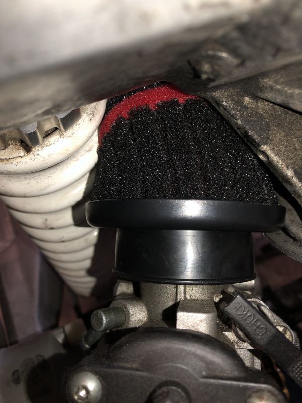

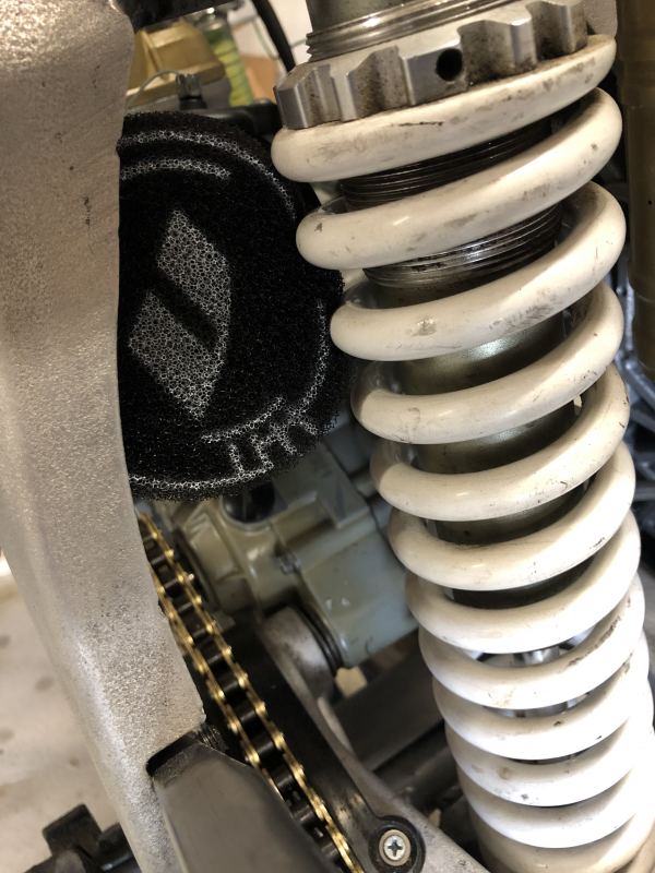

le_d Posté(e) le 30 avril 2020 Auteur Signaler Posté(e) le 30 avril 2020 Aujourd’hui j’ai reçu mon filtre à air, je l’ai mis en place sans le coude sinon ça passait pas. Par contre il touche et le cadre et l’amortisseur , est ce que c’est dérangeant ? Et pour les vis de disque de frein avant j’aimerais savoir quelles sorte de vis il me faut ? Avec une petit bague qui rentre dans le disque ou bien des vis normal ?

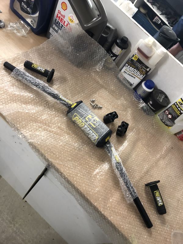

jona67 Posté(e) le 30 avril 2020 Signaler Posté(e) le 30 avril 2020 Sympa le guidon pro taper ça fais toujours le taf avec même les ( fausses ) poignée pro taper pour aller avec Pour ton filtre à air je dirais contre le cadre ça fais rien mais contre l'amortisseur j'ai un peu peur que ça le coince entre 2 spires quand ça amorti Pour tes vis tout dépend si t'as un logement prévu pour des FHC ça fais plus propre , sinon des BHC en faisant attention que rien ne frotte on sais jamais 1
fred82000 Posté(e) le 30 avril 2020 Signaler Posté(e) le 30 avril 2020 il existe des filtre en mousse bien plus court tu aurais pris sa tu aurais moins de souci sa froteris ou toucher pas comme sa
le_d Posté(e) le 30 avril 2020 Auteur Signaler Posté(e) le 30 avril 2020 Il y a 7 heures, jona67 a dit : Sympa le guidon pro taper ça fais toujours le taf avec même les ( fausses ) poignée pro taper pour aller avec Pour ton filtre à air je dirais contre le cadre ça fais rien mais contre l'amortisseur j'ai un peu peur que ça le coince entre 2 spires quand ça amorti Pour tes vis tout dépend si t'as un logement prévu pour des FHC ça fais plus propre , sinon des BHC en faisant attention que rien ne frotte on sais jamais Si je t’envois le disque en photo demain tu serais me dire ? Il y a 2 heures, fred82000 a dit : il existe des filtre en mousse bien plus court tu aurais pris sa tu aurais moins de souci sa froteris ou toucher pas comme sa Oui mais je pensais pas que c’était aussi gros.. j’essayerais comme ça de toute façon et si je vois que ça va pas je changerais
fred82000 Posté(e) le 1 mai 2020 Signaler Posté(e) le 1 mai 2020 oui autant que tu teste vue que tu la monter

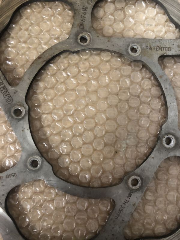

le_d Posté(e) le 5 mai 2020 Auteur Signaler Posté(e) le 5 mai 2020 Le 01/05/2020 à 12:59, jona67 a dit : Oui sans soucis Salut , du coup voilà le disque

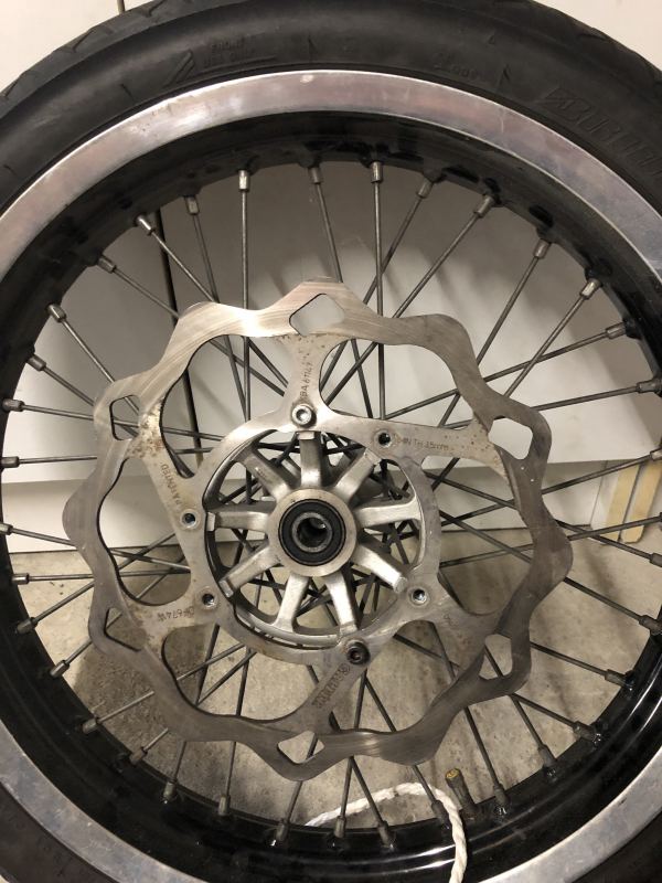

le_d Posté(e) le 5 mai 2020 Auteur Signaler Posté(e) le 5 mai 2020 Du coup aujourd’hui j’ai redémonté mon té de fourche inférieur afin de limer les butées, car il n’y avait pas assez de débattement pour permette au neiman sa fonction de bloc guidon. J’attends, que la peinture sèche et je remonte tout ça. J’ai mis en place mon disque sur la jante avec deux vis temporaires juste pour pouvoir prendre mes mesures afin de fabriquer mes entretoises de roue.
fred82000 Posté(e) le 5 mai 2020 Signaler Posté(e) le 5 mai 2020 tu as pas de photo ou on vois tout ton disque que vue les trace que je vois a un endroit je me demande si il est encore bon ton disque
jona67 Posté(e) le 5 mai 2020 Signaler Posté(e) le 5 mai 2020 Pas de place pour mettre des FHC donc sois tu peux mettre des BHC en faisant gaffe a pas foirer la tete ça va vite les empreintes sont tellement petite . Sinon même des H j'ai regarder sur la mienne et j'ai des H ( jamais toucher ) donc d'origine je pense
le_d Posté(e) le 5 mai 2020 Auteur Signaler Posté(e) le 5 mai 2020 Il y a 2 heures, fred82000 a dit : tu as pas de photo ou on vois tout ton disque que vue les trace que je vois a un endroit je me demande si il est encore bon ton disque Il est usé mais je pense pas qu’il soit mort regarde Il y a 2 heures, jona67 a dit : Pas de place pour mettre des FHC donc sois tu peux mettre des BHC en faisant gaffe a pas foirer la tete ça va vite les empreintes sont tellement petite . Sinon même des H j'ai regarder sur la mienne et j'ai des H ( jamais toucher ) donc d'origine je pense Qu’est ce que t’appelle FHC BHC et H en fait ? T’aurais une photo du type de vis que je devrais mettre ?
fred82000 Posté(e) le 5 mai 2020 Signaler Posté(e) le 5 mai 2020 pour savoir si ton disque et mort passe ton doit si tu sent des vague il est mort si tu sent rien pas de vague ou trace prononcer alors il est bon
le_d Posté(e) le 6 mai 2020 Auteur Signaler Posté(e) le 6 mai 2020 Il y a 18 heures, fred82000 a dit : pour savoir si ton disque et mort passe ton doit si tu sent des vague il est mort si tu sent rien pas de vague ou trace prononcer alors il est bon Il lui manque de l’épaisseur mais non aucune vague au touché
jona67 Posté(e) le 6 mai 2020 Signaler Posté(e) le 6 mai 2020 Il y a 21 heures, le_d a dit : Qu’est ce que t’appelle FHC BHC et H en fait ? T’aurais une photo du type de vis que je devrais mettre ? https://cdn.manomano.com/vis-metaux-tete-fraisee-6-pans-creux-3-x-10-mm-fhc-inox-a2-boîte-de-200-pcs-diamwood-vfhc03010a2-P-4836393-9063813_1.jpg voilà une FHC c'est a dire Fraisé Hexagonale Creuse https://www.gyros-evasion.com/boutiqueaero/2803-large_default/vis-tete-bombee-bhc-inox-a4-m8.jpg voilà une BHC c'est a dire Bombé Hexagonale Creuse celle que je te conseille en plus on vois une trace de rondelle sur le disque de la forme de cette tete donc ça devais être des comme ça de monté https://media.rs-online.com/t_large/F0190175-01.jpg voilà une H c'est a dire Hexagonale
