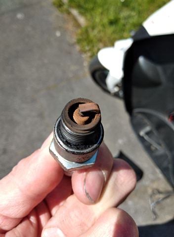

tu as un allumage mvt dessus?
parceque ça devrait compenser les diagrammes bas du tp.
il y a 1 minute, cedric62 a dit :
Oui j'ai le Mvt premium.
Réglage carburateur j'en suis la...C'est a dire perfect lol....
j'enrichirais légèrement par précaution, ça me parait légèrement trop clair sur toutes les plages, après c'est peut être la lumière qui joue, mais comme t'as le mvt, ça peut vite partir en vrille.
à l’instant, cedric62 a dit :
Ahhh d'accort merci du conseille!!!
Que reproche tu au MVT , Serait t'il pas fiable?
je reproche rien, c'est juste que c'est un allumage racing, ça monte plus haut dans les tours et a plus de couple, donc permet moins d'écart de réglage.
