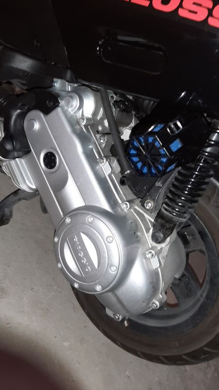

Salut,
t'as mis le cornet du coup?
J'ai vu que certaine personne ont le voyant moteur après avoir mis le cornet donc jsp si j'en met un(j'ai déjà l'ecu malossi dessus je prend 60km/h)
