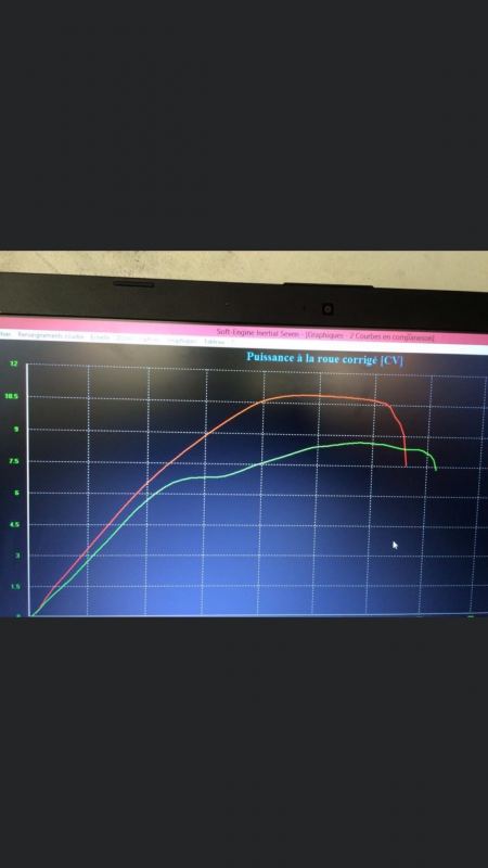

0 benou06 Posté(e) le 18 juillet 2020 Auteur Signaler Posté(e) le 18 juillet 2020 (modifié) il y a 5 minutes, Docteur JEFF a dit : Ok, en débridant il y a plus de bruit, ça plus le pot qui me semble t il est jugé bruyant. Ca ne sert à rien de changer toute ta configuration à cause du bruit, seul ses 2 éléments serait à changer selon moi et passer en carburateur de 17,5 si le résultat ne te plaît pas. 160 bornes de rodage, c'est pas ca qui va te faire découvrir les changements que tu as effectué, peut-être aussi que ta transmission est mal réglé et que ton engin gueule dans le vide il a été réglé sur le banc et sort quasiment 11ch Courbe rouge après réglage C'est juste que c'est tout le temps dans les tours et j'aime pas ca, il n'y a rien dans les bas et mi régime. C'est un kit 50 aluminium prévus pour marcher dans les haut régimes et le pot est prévus pour ca aussi. Modifié le 18 juillet 2020 par benou06
0 Max Blackbird Posté(e) le 18 juillet 2020 Signaler Posté(e) le 18 juillet 2020 il y a 10 minutes, benou06 a dit : il a été réglé sur le banc et sort quasiment 11ch Courbe rouge après réglage C'est juste que c'est tout le temps dans les tours et j'aime pas ca, il n'y a rien dans les bas et mi régime. C'est un kit 50 aluminium prévus pour marcher dans les haut régimes et le pot est prévus pour ca aussi. Mouais c'est dommage de démonter un moteur régler au banc, trouves toi un jeu de carter pour remonter de l origine, ça serait moins gaspillé
