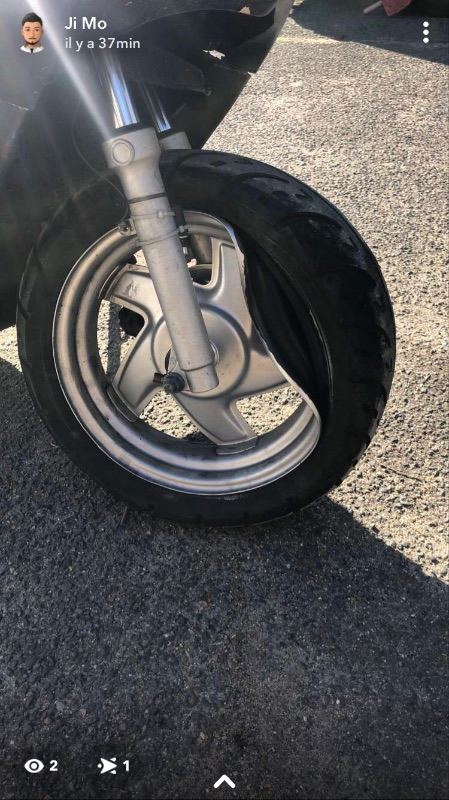

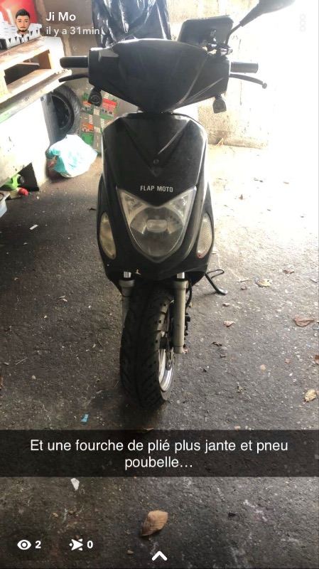

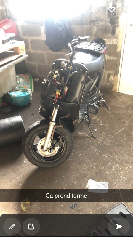

Jimo37 Posté(e) le 19 février 2023 Auteur Signaler Posté(e) le 19 février 2023 Salut les amis comment allez vous depuis tout ce temps? Moi pas top j’ai froissé un 2eme tes de fourche que le mecano ma fait payer 200 bale avec les coupelle et roulement neuf car introuvable ailleurs…ma jante a finis en chewing gum du coup j’ai commandé une roue d’occase a 35 bale avec pneu et disque tout propre! Sinon j’ai rénové un stunt de 1999 venant de belgique pour un jeune que je connais bien de base il m’appel pour un réglage carburateur scoot aui roule a 30 au final en démontant la culasse était montée a l’enver les spi de vilebrequin a moitié décollés axe moteur et clips avec un jeu de malade en lateral ect. Du coup j’ai refait tout le moteur complet du cylindre au vilebrequin en passant par la varia et fait la mise au point carburateur varia. Sinon j’ai un souci avec mon carter de transmission top perf sur cage à aiguilles il me donne un jeu lateral a la roue arrière que je n’avais pas avec celui d’origine! Je suspect la cage à aiguilles de l’arbre de roue car toutes les aiguilles avais un jeu en latérale dans leur cage même neuve donc si vous avez eu le cas j’veux bien des retours dans le doute je remonterais surment l’origine car je ne supporte pas d’avoir du jeu dans la roue sachant qu’elle est serrée a bloque et que je n’ai rien oublié en rondelle au montage et sur le stunt du jeune en carter stock ras aucun jeu a signaler donc bizarre quand même
