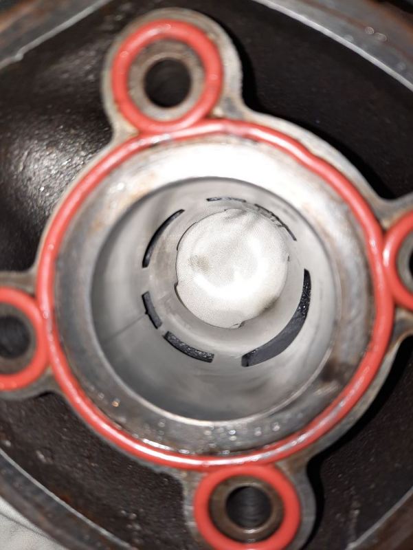

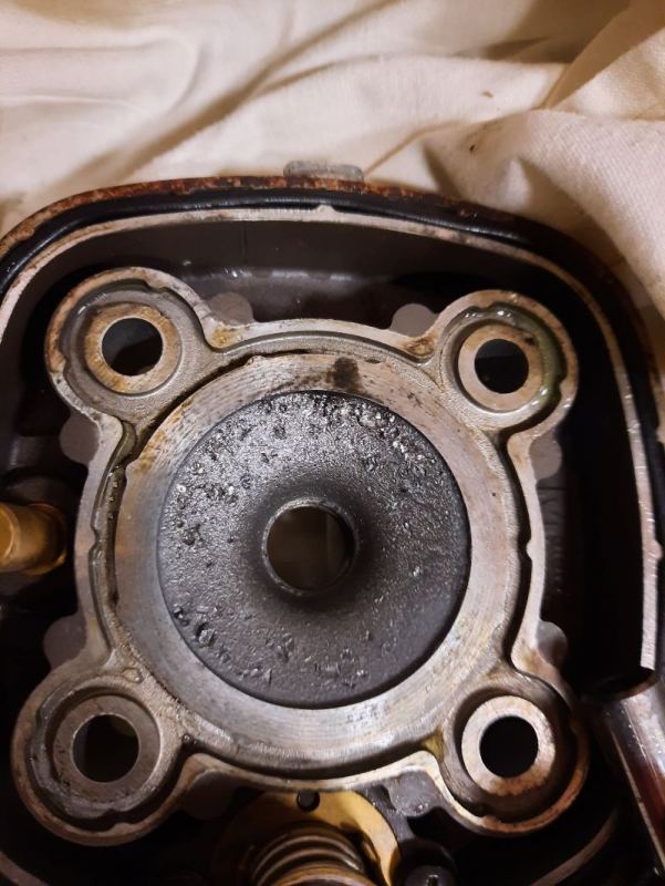

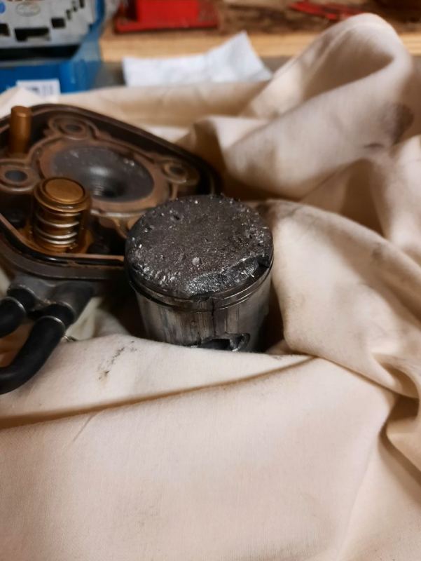

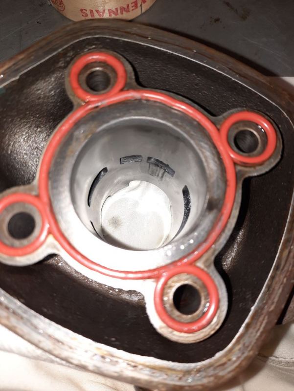

Salut,sa marchait bien et ma fille a serrer avec le scoot il faut que je change le kit 50...
Que me conseiller vous de commander comme kit et je pense qu'il faut démonter entièrement le moteur pour tout vérifier ?
Merci
salut , ce n'est pas jolie a voir , c'est dut à quoi ? les clips de piston son toujours en place ? un ne ce serai pas sauvé et tout ruiné ? ou manque d'huile. non sur nitro pas besoin de descendre le moteur , le cylindre est accessible , et c'est un horizontale , donc y a plus de merde dans les carter , un coup de propre suffit . un 50 top perf fonte est équivalent à l'origine.
