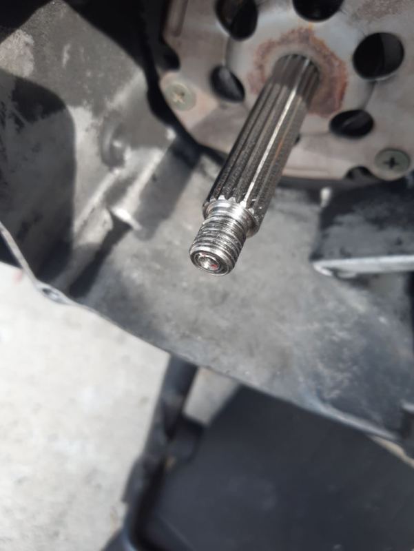

Thegame Posté(e) le 13 septembre 2021 Auteur Signaler Posté(e) le 13 septembre 2021 Salut à tous,aujourd'hui j'ai commandé le peigne à filet et j'ai mesuré le diamètre du vilebrequin au pied à coulisse J'ai trouvé 9mm et quelques J'ai besoin de votre aide pour savoir le diamètre et le pas s'il vous plaît Le 10/09/2021 à 17:05, ScootMap a dit : c'est pour un jeu de taraud ou de quoi refaire les filetages, c'est clair que prends les soit sur ali soit sur wish, avec amazon c'est les mêmes à plus(+) cher! Ah non alixpress, déjà les délais sont trop long,et je prends le moins de truc possible dessus
fred82000 Posté(e) le 13 septembre 2021 Signaler Posté(e) le 13 septembre 2021 (modifié) salut ces du m10 1.25 pour le vilebrequin et serais tu ok de faire une vidéo tutoriel sur le peigne a filet que je serais curieux de voir comment on l'utilise Modifié le 13 septembre 2021 par fred82000
Thegame Posté(e) le 13 septembre 2021 Auteur Signaler Posté(e) le 13 septembre 2021 (modifié) il y a 10 minutes, fred82000 a dit : salut ces du m10 1.25 pour le vilebrequin et serais tu ok de faire une vidéo tutoriel sur le peigne a filet que je serais curieux de voir comment on l'utilise Salut,dac merci Je t'avoue que je sais pas trop l'utiliser lol,j'ai regardé les vidéos, je re regarderais quand je vais le recevoir Tape peigne à filetage sur YouTube Ou filetage vilebrequin mort Demain je vais voir si je peux avoir l'écrou du vilebrequin,car c'est fermé le lundi Et l'autre pro que j'ai appelé ne répond pas..... Le peigne,tu l'utilise comme une lime en fait fred Il faut identifier le pas,ça je sais pas comment on fais par contre,et après tu lime les filets Modifié le 13 septembre 2021 par Thegame

Thegame Posté(e) le 15 septembre 2021 Auteur Signaler Posté(e) le 15 septembre 2021 il y a une heure, fred82000 a dit : je vais aller voir ton sujet En fait j'ai discuté avec mon père,et il me dit d'essayer de réparer le filetage du vilebrequin avec une filière Tu penses que ça va tenir toi ?
fred82000 Posté(e) le 16 septembre 2021 Signaler Posté(e) le 16 septembre 2021 Il y a 13 heures, Thegame a dit : En fait j'ai discuté avec mon père,et il me dit d'essayer de réparer le filetage du vilebrequin avec une filière Tu penses que ça va tenir toi ? oui sa tiendra mais peut tu faire une photo d l'etat de ton filetage que je vois après jen et fait plein de filetage avec taraux ou filiere et ça a pas bouger
Thegame Posté(e) le 16 septembre 2021 Auteur Signaler Posté(e) le 16 septembre 2021 Il y a 4 heures, fred82000 a dit : oui sa tiendra mais peut tu faire une photo d l'etat de ton filetage que je vois après jen et fait plein de filetage avec taraux ou filiere et ça a pas bouger Oui à l’instant, Thegame a dit : Oui Si tu as des conseils comment se servir d'une filière,car je me suis jamais servi d'une filière
fred82000 Posté(e) le 16 septembre 2021 Signaler Posté(e) le 16 septembre 2021 alors la ça devrais aller pour le re faire un conseil prend de lhuile de coupe avec ton jeux de taraux et filiere pour le faire tu dois être bien droit sinon tu fera rien de bon et tu commence par huiler un peu la o tu veux faire ou re faire le filetage et aussi ta filiere puis tu y va sens de rotation des aiguille d'une montre et tu fait doucement il ne faut pas que sa force de trop une fois fait tu passe un coup de soufflette si tu as un compresseur et une souflette ou bien un chiffon ou de quoi a viré les copeaux qui peux rester sur le filetage puis tu test voir si ces bon ou pas
