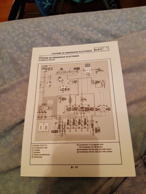

fred82000 Posté(e) le 16 août 2022 Signaler Posté(e) le 16 août 2022 ces bien celle que je penser elle et pas top vue que pas de protection la pompe bosch coute que 45e sur amazon avec la connectique pour la brancher tu en aurais eux pour 60e max du câble au merlin ou brico dépôt ça coûte pas cher en tout tu tant serais sorti pour moins cher et plus fiable si besoin tu as les doc mbk nitro en parti tutoriel et guide pratique tu aura ton schéma pour trouver les câble mais un multimètre te sera utile oui pour la fixé tu prend un bout de tole ou autre regarde au merlin ou brico dèpot il on souvent de la tole ou autre si tu es bon bricoleur tu pourra te faire une patte maison
Thegame Posté(e) le 16 août 2022 Auteur Signaler Posté(e) le 16 août 2022 il y a une heure, fred82000 a dit : ces bien celle que je penser elle et pas top vue que pas de protection la pompe bosch coute que 45e sur amazon avec la connectique pour la brancher tu en aurais eux pour 60e max du câble au merlin ou brico dépôt ça coûte pas cher en tout tu tant serais sorti pour moins cher et plus fiable si besoin tu as les doc mbk nitro en parti tutoriel et guide pratique tu aura ton schéma pour trouver les câble mais un multimètre te sera utile oui pour la fixé tu prend un bout de tole ou autre regarde au merlin ou brico dèpot il on souvent de la tole ou autre si tu es bon bricoleur tu pourra te faire une patte maison Tant pis,le colis a été scanné par GLS Euh bon bricoleur moi ,dac je note pour la tole à leroy merlin Tu as un lien pour le schéma électrique stp Ça va vider la batterie non ? Je sais pas si la batterie se recharge comme sur une voiture avec un alternateur
fred82000 Posté(e) le 16 août 2022 Signaler Posté(e) le 16 août 2022 tu vas en section tutoriel et guide pratique sur le forum et tu cherche il y a scoomap qui a fait un dossier avec tous les rta mbk qu'il a pu trouver et que je lui es passer tu aura ton schéma électrique la pour ta batterie j'ai un doute quel tienne bien moi je suis passer dune 4ah a une 8 bien mieux pour tenir mais toit si tu veux laisser la batterie la ou elle es tu pourra pas monter plus gros
Thegame Posté(e) le 16 août 2022 Auteur Signaler Posté(e) le 16 août 2022 il y a 13 minutes, fred82000 a dit : tu vas en section tutoriel et guide pratique sur le forum et tu cherche il y a scoomap qui a fait un dossier avec tous les rta mbk qu'il a pu trouver et que je lui es passer tu aura ton schéma électrique la pour ta batterie j'ai un doute quel tienne bien moi je suis passer dune 4ah a une 8 bien mieux pour tenir mais toit si tu veux laisser la batterie la ou elle es tu pourra pas monter plus gros C'est bon je l'ai trouvé Ah et du coup tu l'as placé où la batterie ?

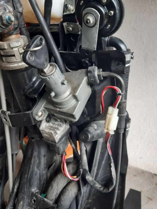

Thegame Posté(e) le 18 août 2022 Auteur Signaler Posté(e) le 18 août 2022 Si je dis pas de conneries,sur le schéma électrique c'est en anglais:R pour red(fil rouge),Br pour brown(fil marron) et Gy pour grey(fil gris) Le rouge arrive de la batterie jusqu'au contacteur à clé(+permanent),et du contacteur à clé sortent deux fils:le marron et le gris Mais je sais pas lequel je dois choisir pour avoir du + après contact
jimmy@ Posté(e) le 18 août 2022 Signaler Posté(e) le 18 août 2022 il y a 27 minutes, Thegame a dit : Si je dis pas de conneries,sur le schéma électrique c'est en anglais:R pour red(fil rouge),Br pour brown(fil marron) et Gy pour grey(fil gris) Le rouge arrive de la batterie jusqu'au contacteur à clé(+permanent),et du contacteur à clé sortent deux fils:le marron et le gris Mais je sais pas lequel je dois choisir pour avoir du + après contact ce n'est pas le même que le mien (5 fils) branche le + de la pompe sur le rouge et le - sur une masse aux cadre. 1
Thegame Posté(e) le 18 août 2022 Auteur Signaler Posté(e) le 18 août 2022 (modifié) il y a 18 minutes, jimmy@ a dit : ce n'est pas le même que le mien (5 fils) branche le + de la pompe sur le rouge et le - sur une masse aux cadre. J'essaierai demain,mais je penses pas le rouge,c'est le + permanent,plutôt le fil gris ou le marron J'ai tiré un fil directement du - de la pompe sur le - de la batterie Demain il me reste à tirer le +,de la pompe jusqu'au neiman Et pour fixer la pompe,je sais pas comment faire lol La c'est provisoire avec des rilsans Et j'ai imprimé le circuit électrique Modifié le 18 août 2022 par Thegame

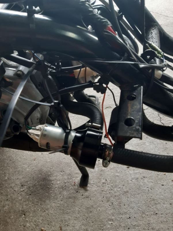

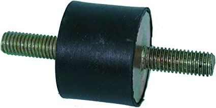

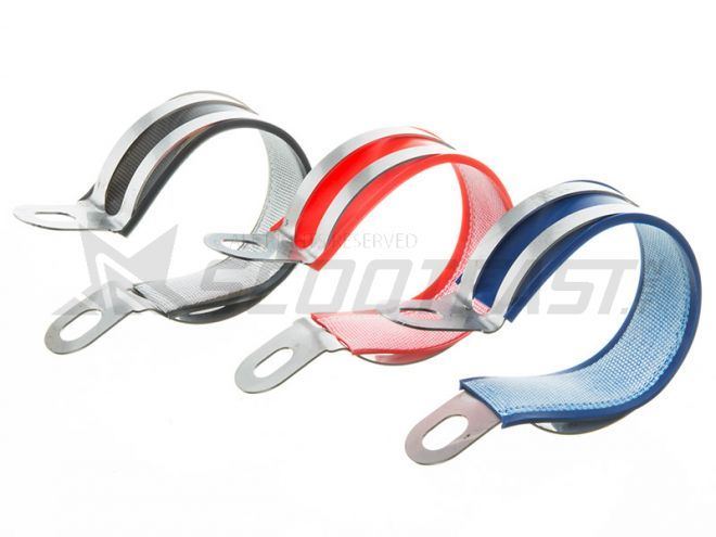

jimmy@ Posté(e) le 18 août 2022 Signaler Posté(e) le 18 août 2022 pour le branchement fait un test avec une ampoule pour être sur d'avoir le bon fils. il te faut un collier (comme sur la tof) que tu mets sur ta pompe et relier via une patte aux cadre ou moteur. (avec un silent bloc).
Thegame Posté(e) le 19 août 2022 Auteur Signaler Posté(e) le 19 août 2022 Il y a 21 heures, jimmy@ a dit : pour le branchement fait un test avec une ampoule pour être sur d'avoir le bon fils. il te faut un collier (comme sur la tof) que tu mets sur ta pompe et relier via une patte aux cadre ou moteur. (avec un silent bloc). C'est bon j'ai réussi 1
Thegame Posté(e) le 19 août 2022 Auteur Signaler Posté(e) le 19 août 2022 C'était le fil marron le plus après contact Par contre mon scoot gueule trop avec le variateur malossi
