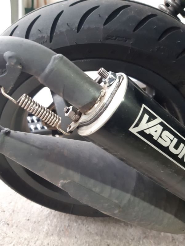

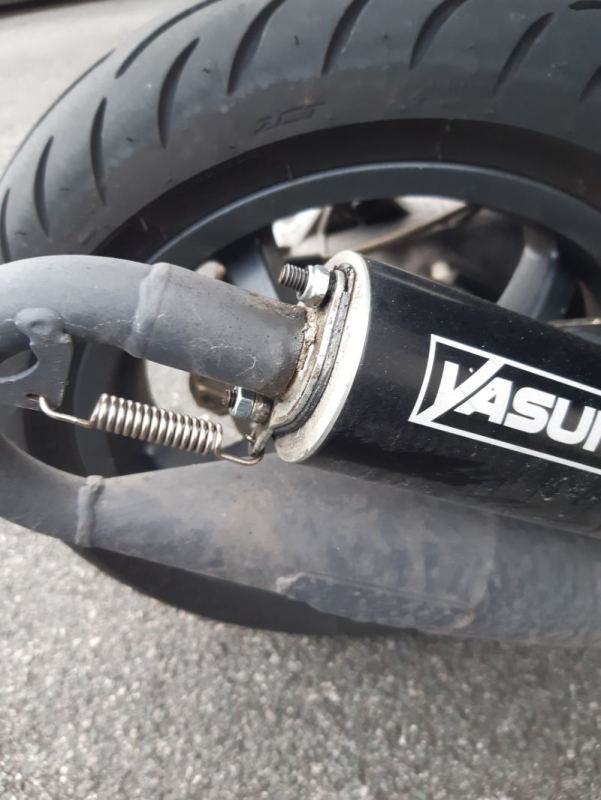

Thegame Posté(e) le 21 décembre 2022 Auteur Signaler Posté(e) le 21 décembre 2022 Salut à tous,J'ai un souci avec ma cartouche,ça fait que se deserrer au niveau de la cartouche J'ai mis un contre écrou,un écrou de la fixation de la cartouche s'est desserré et je l'ai perdu sur la route.. Je dois resserré ma cartouche à chaque sortie,ché pas quoi faire....
Max Blackbird Posté(e) le 21 décembre 2022 Signaler Posté(e) le 21 décembre 2022 Monte des ecrous nylstop
Thegame Posté(e) le 21 décembre 2022 Auteur Signaler Posté(e) le 21 décembre 2022 (modifié) il y a 24 minutes, Max Blackbird a dit : Monte des ecrous nylstop Je crois que c'est déjà des écrous nylstop,le deuxième écrou c'est moi qui l'ai rajouté,mais c'est les écrous fournis par yasuni qui sont montés Oui c'est déjà des écrous nylstop,ça m'étonnerait que ça change quelque chose d'en acheter des neufs et surtout j'en ai marre des 2temps,si j'avais le budget j'achèterai un 125 4 temps il y a que l'écrou du haut qui se desserre,je ne comprends pas pourquoi.... Ça s'use ou pas un écrou nylstop ? Modifié le 21 décembre 2022 par Thegame
Jimo37 Posté(e) le 21 décembre 2022 Signaler Posté(e) le 21 décembre 2022 il y a 26 minutes, Thegame a dit : Je crois que c'est déjà des écrous nylstop,le deuxième écrou c'est moi qui l'ai rajouté,mais c'est les écrous fournis par yasuni qui sont montés Oui c'est déjà des écrous nylstop,ça m'étonnerait que ça change quelque chose d'en acheter des neufs et surtout j'en ai marre des 2temps,si j'avais le budget j'achèterai un 125 4 temps il y a que l'écrou du haut qui se desserre,je ne comprends pas pourquoi.... Ça s'use ou pas un écrou nylstop ? J’ai eu le même soucis avec mes cartouche les contre ecrous ne marchent pas ni le frein filet c’est de la merde ces fixation et si tu serre trop fort la tige fileté se pète c’est de la daube c’est aussi pour ca que que j’ai abandonné les pots de detentes y a que les cartouche trois trous qui tiennes et encore… Le 20/09/2022 à 00:39, Thegame a dit : Le Stage6 sport alu mk2 axe de 10 sur mon nitro https://www.maxiscoot.com/fr/produit/kit-cylindre-stage6-sport-mk2-70-axe-10mm-mbk-nitro-41727 Oublie les axe de 10 au bout de a peine 4000 borne la cage à aiguilles se barre en miette dans le bas moteur

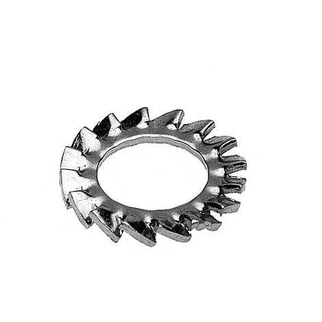

jimmy@ Posté(e) le 21 décembre 2022 Signaler Posté(e) le 21 décembre 2022 Il y a 3 heures, Thegame a dit : Je crois que c'est déjà des écrous nylstop,le deuxième écrou c'est moi qui l'ai rajouté,mais c'est les écrous fournis par yasuni qui sont montés Oui c'est déjà des écrous nylstop,ça m'étonnerait que ça change quelque chose d'en acheter des neufs et surtout j'en ai marre des 2temps,si j'avais le budget j'achèterai un 125 4 temps il y a que l'écrou du haut qui se desserre,je ne comprends pas pourquoi.... Ça s'use ou pas un écrou nylstop ? avec la chaleur le freins filet ne tient pas comme les ecrou avec nylon. met ces rondelle.
Max Blackbird Posté(e) le 21 décembre 2022 Signaler Posté(e) le 21 décembre 2022 Il y a 1 heure, jimmy@ a dit : avec la chaleur le freins filet ne tient pas comme les ecrou avec nylon. met ces rondelle. Oui ou des grover Il y a 5 heures, Thegame a dit : Ça s'use ou pas un écrou nylstop ? Oui c'est un ecrou a usage unique, a la première utilisation il prend la forme du filetage, si tu le démontes tu peux le jeter
fred82000 Posté(e) le 22 décembre 2022 Signaler Posté(e) le 22 décembre 2022 jamaios eux ce souci la moi sur mes pot yasuni sa tien bien avec l'écrous nylstop mais au pire monte une rondelle comme dit plus haut sa ira mieux 1
Thegame Posté(e) le 26 décembre 2022 Auteur Signaler Posté(e) le 26 décembre 2022 Le 21/12/2022 à 18:09, Jimo37 a dit : J’ai eu le même soucis avec mes cartouche les contre ecrous ne marchent pas ni le frein filet c’est de la merde ces fixation et si tu serre trop fort la tige fileté se pète c’est de la daube c’est aussi pour ca que que j’ai abandonné les pots de detentes y a que les cartouche trois trous qui tiennes et encore… Oublie les axe de 10 au bout de a peine 4000 borne la cage à aiguilles se barre en miette dans le bas moteur Dac Tu as essayé d'acheter les écrous nylstop de chez Ali express ? C'est de la bonne qualité ?
Jimo37 Posté(e) le 27 décembre 2022 Signaler Posté(e) le 27 décembre 2022 Il y a 23 heures, Thegame a dit : Dac Tu as essayé d'acheter les écrous nylstop de chez Ali express ? C'est de la bonne qualité ? Je mettais des contre ecrou et j’ai essayé des nylstop de mon taf ca a tenu plus longtemps mais ca finissais par se dessérrer quand même 1
Thegame Posté(e) le 27 décembre 2022 Auteur Signaler Posté(e) le 27 décembre 2022 Il y a 2 heures, Jimo37 a dit : Je mettais des contre ecrou et j’ai essayé des nylstop de mon taf ca a tenu plus longtemps mais ca finissais par se dessérrer quand même C'est déprimant....tu fais comment maintenant du coup pour que ça tienne ?
jimmy@ Posté(e) le 27 décembre 2022 Signaler Posté(e) le 27 décembre 2022 (modifié) je pense pas que ça vienne des ecrou mais des filetage de la cartouche qui son fatiguer (tof) met une cale de 5 mm ou plus pour voir. ma cartouche tien avec des ecrous aliexpress et ça bouge pas. Modifié le 27 décembre 2022 par jimmy@
Jimo37 Posté(e) le 27 décembre 2022 Signaler Posté(e) le 27 décembre 2022 Il y a 5 heures, Thegame a dit : C'est déprimant....tu fais comment maintenant du coup pour que ça tienne ? Je suis repassé sur un tecnigas type origine trop de bruits et trop d’entretiens avec un pot de detente j’ai perdu pas mal de perfs mais j’ai un bon couple et une pointe correct avec mon 70 dans ca me va
fred82000 Posté(e) le 29 décembre 2022 Signaler Posté(e) le 29 décembre 2022 au pire vois si tu peux pas re faire le filetage que si il son mort ou abîmé sa tiendra pas sinon si ces du yasuni ton pot j'ai peut être une cartouche en assez bon état que je peux te vendre
Thegame Posté(e) le 30 décembre 2022 Auteur Signaler Posté(e) le 30 décembre 2022 Le 27/12/2022 à 22:09, jimmy@ a dit : je pense pas que ça vienne des ecrou mais des filetage de la cartouche qui son fatiguer (tof) met une cale de 5 mm ou plus pour voir. ma cartouche tien avec des ecrous aliexpress et ça bouge pas. Les filetages de la cartouche sont propres,mais j'ai démonté la cartouche pour peindre le pot pour éviter qu'il rouille,ca doit y jouer....
Wilfrid vw Posté(e) le 30 décembre 2022 Signaler Posté(e) le 30 décembre 2022 Bonsoir , je pense aussi que tes filetages sont étiré, fatigué, soit tu refais a la côte en dessous mais plus fragile , soit tu les coupes et en soude d’autre a la place tu en profites pour mettre du 12.9 au lieu du 10.2 ils seront. plus costaud a l’étirement ou au cisaillement et après si tu ne veux plus que ca bouge tu mets des rondelles norde lock ”_^
Thegame Posté(e) le 21 février 2023 Auteur Signaler Posté(e) le 21 février 2023 (modifié) Yo,j'ai acheté des écrous indesserables,c'est bon c'est réparé,à voir si ça tiens dans le temps Modifié le 22 février 2023 par Thegame
fred82000 Posté(e) le 22 février 2023 Signaler Posté(e) le 22 février 2023 il ni a pas de raison que sa tienne pas a moins que ton filetage sois mort ou trop crade
