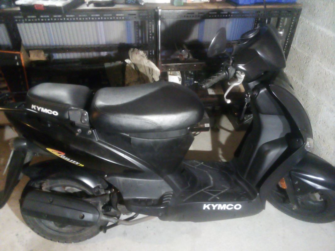

Moi j'ai rentré un kymco de 2011 super propre acheté 600 balles, ça sera mon projet raçingue tandis que le SYM dont je me sers pour tous les jours, reste en origine.
70 sur du plat, c'est bien pour aller au boulot de façon fiable.
Sur le kymco je vais y coller le kit 80, carburateur de 19, pipe d'admission de 125, boîte à air de kisbee modifiée, pot de détente 4T, variateur qui va bien... ça va wouatter wattor :D
J'achète les pièces au fur et à mesure car j'ai fait un calcul vite fait pour tout ce que je veux changer va me falloir 300balles...

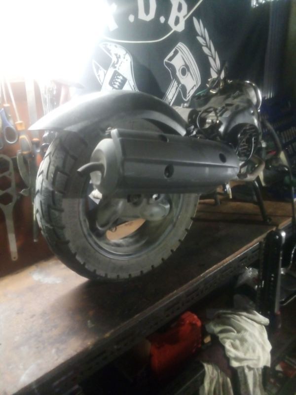

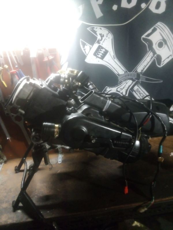

Yo, j'ai monté le kit 72cc sur le SYM
Plus de couple et environ 10km/h de plus en pointe, ça fait 80km/h sur du plat et encore il fait mega chaud en ce moment
ce n'est pas fulgurant toutefois le gain est appréciable et c'est beaucoup plus confortable de rouler avec.
variateur malossi, embrayage racing, pot technigas de détente, cornet, le reste tout d'origine

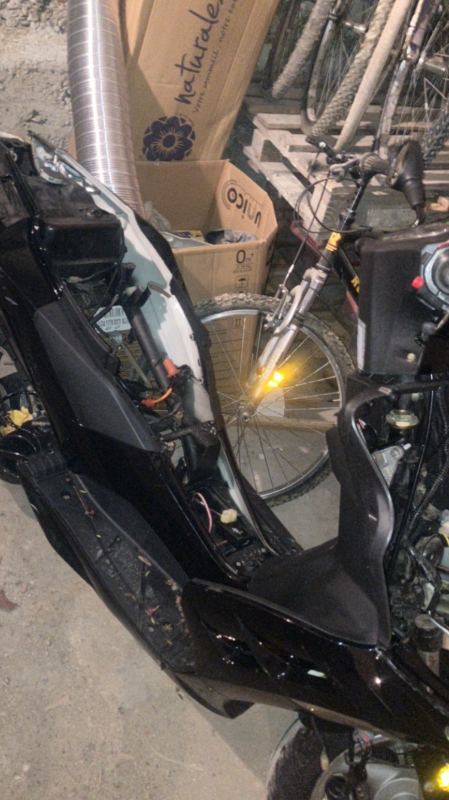

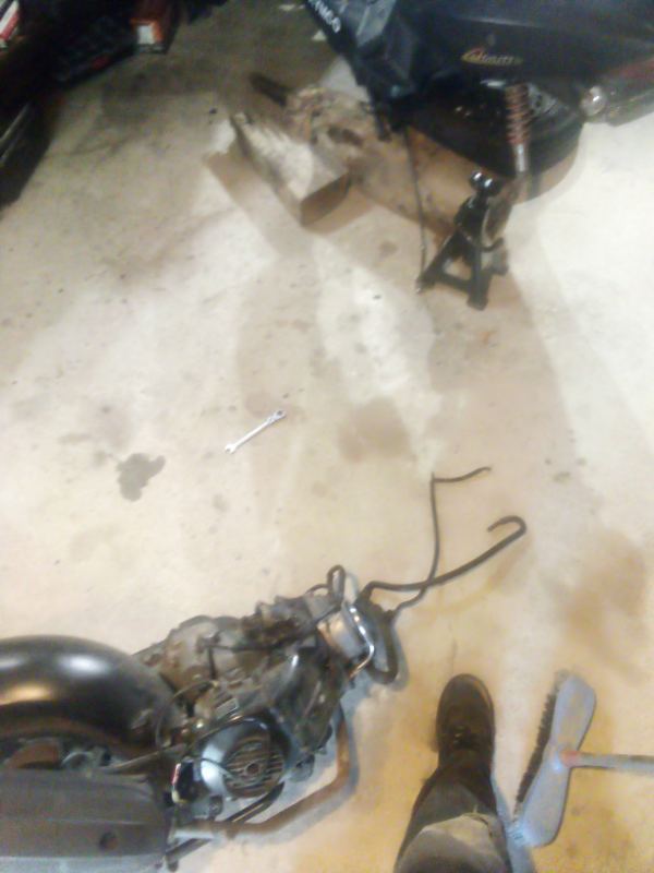

Hop j'en ai chié mais je l'ai sorti tout seul comme un grand, je démonte tout ça, on prépare le kit 82cc et quand je reçois les pièces  va y'avoir du taff de remontage sur le kymco :ph34r:

Oui en kit 72cc plus envie de rouler en 50 tellement ça marche
Moteur refait à neuf paré au remontage

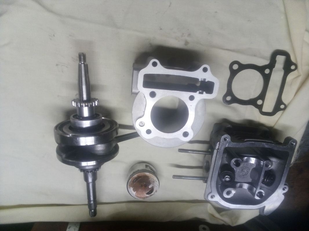

bon je suis a peu pres sur que j'ai un souci au niveau des segments bien que le moteur n'a que 1900kms
aujourd'hui je suis arrivé dans ma cave pour bricoler et j'ai réussi a démarrer en seulement 10 coups de kick ! avec exactement la même configuration que la veille ou sa ne fonctionnait pas !!! comme j'étais a la cave je l'ai coupé pour le redémarrer dehors, mais mnt il démarre plus !!! alors que j'ai rien touché ! j'ai kické de 14 à 21h non stop je comprends rien
j'ai éssayé toutes sortes de réglages, dont celui qui avait démarré ce matin mais rien ! je me suis dit que il y avais une couille avec le carburateur, vu que j'ai déja changé la dépression et qu'elle fonctionne très bien
en fait l'essence arrive au carburateur, j'ai bien l'étincelle j'ai revérifié tout a l'heure elle est bien la, bougie irridium en plus
mais par contre quand je démonte la bougie après 10 coups de kick elle est seche. mais j'ai une exellente dépression qui débite beaucoup d'essence
je croit que je vais devoir ouvrir le moteur mais un peu peur de tout peter

Je suis en mega prise de tête en ce moment sur un moteur 72cc, j'ai testé les gicleurs entre 85 et 95 ( avec un cornet et pot de détente ) il tourne toujours comme une patate, refuse de démarrer en dessous de 88, pareil au dessus de 92
Du mal à démarrer, bougie noire, comportement chelou au ralenti : (brrrrrrrrrrrrrbopbrrrrrrrrrrrrrbopbrrrrrrrrrrrrbropbrrrr) En gros il tourne, mais à un raté toute les 5 sec, ça fait un "bop"
carburateur neuf (carburateur japonais haute qualité), piston cylindre neuf, cdi racing neuf, batterie neuve,
j'ai re-checké le jeux aux culbu et le calage distrib 3 fois pour être sûr
J'ai travaillé l'ouverture de l'admission dans la culasse pour qu'il s'adapte à celui de la pipe, je ne sais pas si ça pourrait être ça ? A l'oeil ça fait propre on dirait que c'est sorti d'usine comme ça
L'allumage pas checké mais à l'oeil la bougie fournis une belle étincelle
Curieusement une fois chaud il tourne bien et les perfs sont bonnes
ça me rend ouf :vener:
Vidéo peut-être plus explicite que mes onomatopées
Si ça vous fait penser à une quelconque panne je suis preneur
Modifié par Kaga
Ouais j'ai testé avec un autre CDI qui trainait même comportement
Je vais tenter de mettre un autre allumage, si ça foire encore il restera que la culasse

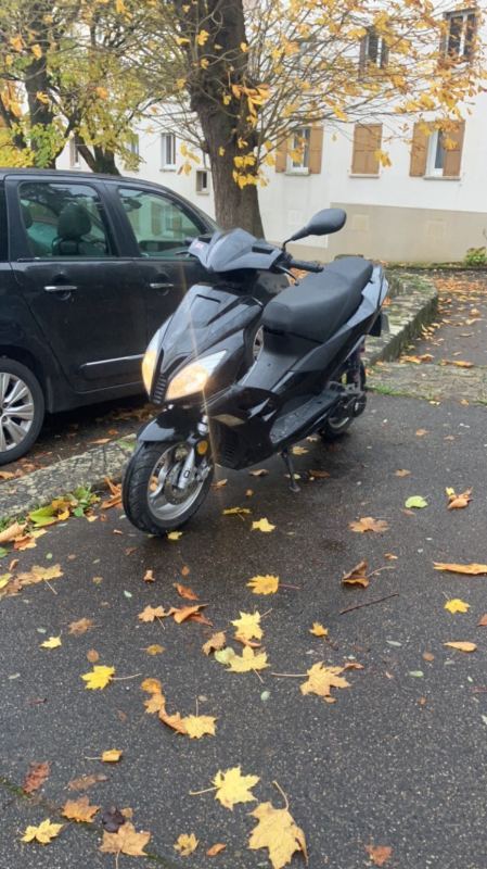

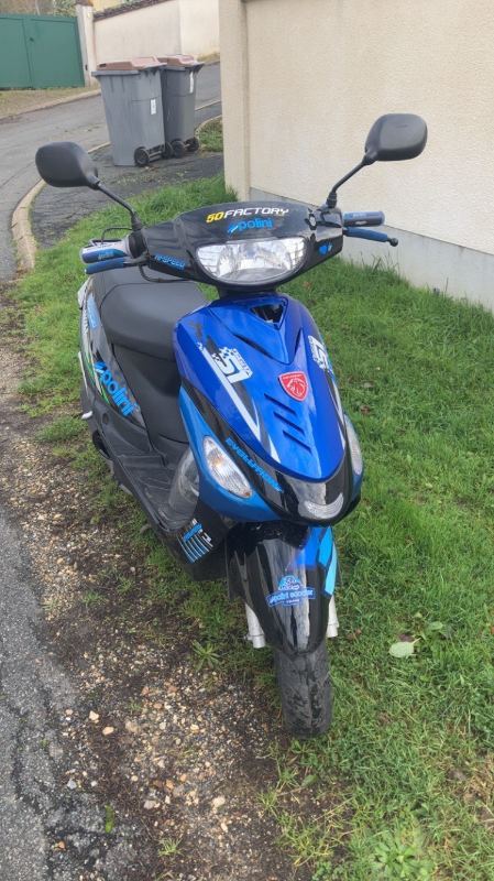

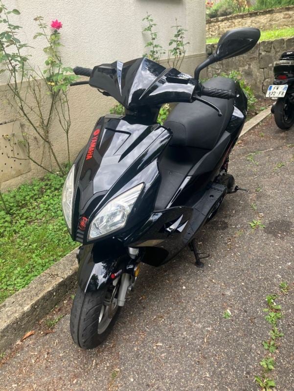

j'ai enfin fini mon znen !!!! je vous envoie des vidéos après !
donc dessus :
toute la carrosserie tout neuve
moteur neuf 1P50QMB pour remplacer mon 139QMB (c'est la version 82cc / 50mm de diam) assemblée en usine avec la transmission qui va avec etc..
je lui ai mis un carburateur neuf , un cornet et un gicleur de 100
un pot de détente de marque zipp (chinois)
je l'ai gardé comme ça pour le rodage,
j'ai fini le rodage hier, il a duré 350kms pour moi.

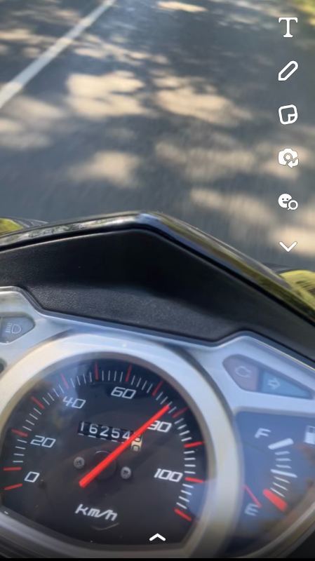

pointe sur du plat 85kmh, pointe en décente 105kmh (informations du compteur, mais c'est un compteur de 125 de Honda lead que j'ai mis, pour qu'il ne s'arrête pas a 80kmh.
a deux avec ma femme on prend 75 a peu pres
il a une bonne patate il est super vraiement
rodage fini j'ai voulu monter mon variateur racing powerforce et j'ai constaté que la courroie commencait a être flinguée. je me suis dit que la courroie d'origine est bas de gamme et j'ai monté une gates powerlink a la place , a voir ce que ça donnera pour la courroie, j'ai pesé les galets d'origine c'est du 8,5g, j'ai fait un mix de 3x8,5g et 3x6g qui nous fait une moyenne de 7,25g , il prend mnt que 75 plat , je voulais remettre ceux de 8,5g mais j'ai tellement sérré l'ecrou du variateur que j'arrive plus a le desserer j'attends le pétard de mon pote pour les remettre,
j'ai aussi un peu de mal avec le réglage , j'ai jamais réussi a retrouver le premier réglage que j'avais en premier a l'origine après avoir touché la vis de richesse (carburateur neuf fourni avec le moteur) j'essaie encore, je galére un peu,

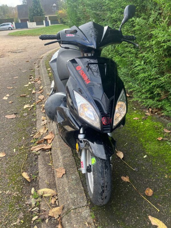

moi j'ai récupéré mon znen  au bout d'un mois en moyen état abandonné dans un bois a 20km de chez moi, fils de neiman brulées, kick cassé , neiman forcé, plus de plaque ni d'autocollants yamaha, mais bon j'ai pu le remettre en état et la il roule je re-bombarde avec !! :D
du coups dessus actuellement :
moteur neuf 1P50QMB Moretti , donc pison diametre 50mm =  82cc , cylindre en fonte
variateur racing WM motors (identique en fait au motoforce racing) avec galets de 8,5g et courroie 729mm
carburateur d'origine mais avec gicleur de 98 ( il me semble car pas ecrit sur le gicleur '_') pas de cornet ni de boîte à air, rien. j'arrive pas a bien le régler malgré que j'ai suivi tes conseil, je vais lui coller un carburateur de 2t phva 19mm , je gagnerai des perfs et du temps
transmi je pense origine 139qmb
le scoot pousse à 70/75 sur du plat, en decente très raide 95kmh max obtenus (vitesse de compteur)
je pense, j'espere pouvoir tirer plus de perfs

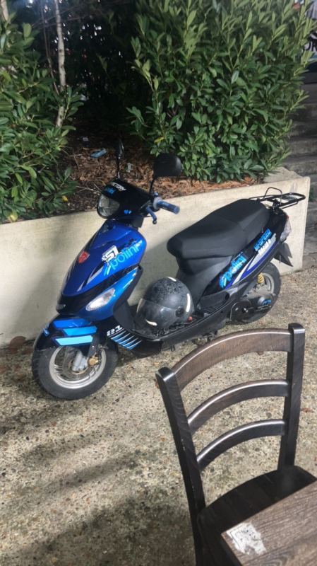

il a donc 1000kms et quelques avec son nvx moteur :D et comme je l'avais plus, j'avais commencé aussi a retaper mon petit v-clic !!
pareil, moteur neuf 1p50qmb, roues 10p cette fois, 82cc
variateur d'origine pour le moment, pot citormerx racing , galets de 8g
même souci pour le carburateur mais je lai quand même mieux réglé que l'autre je pense
je tape a peu pres les mêmes vitesses qu'avec le znen :) celui ci il se lève facilement, même si je suis nul en stunt. ;)
