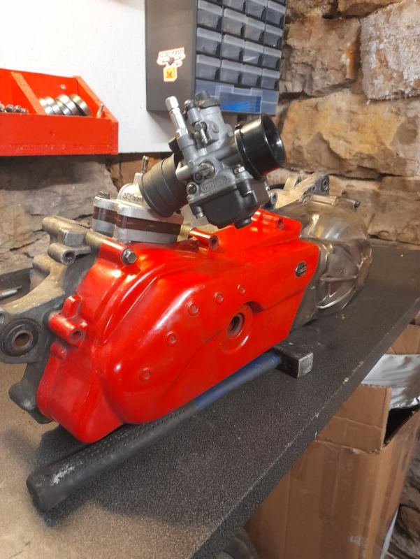

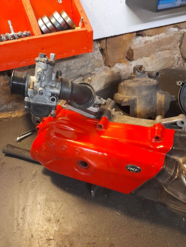

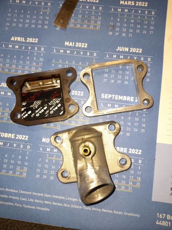

Bader Posté(e) le 1 octobre 2022 Auteur Signaler Posté(e) le 1 octobre 2022 Bon journée de merde , allumage du tkr claqué, fuite de ldr sur le blaster..... J'ai donc fait un off est fini d'ingéniérer le système d'admission du zénith au départ des clapets artek chez moi depuis un moment ont fait caisse pour fabriquer une cale pour ne plus être géné pour les butés de clapets, sciage d'une pipe d'origine en 21 mm. Ont vois une superposition de clapets de différente taille et différente épaisseur de la plus souple à la plus raide. Avec manchon droit Le carburateur est pencher mais ça devrait marché, comme ceci j'obtiens une colonne gazeuse dans l'alignement des carter et vraiment plus courte que la boîte du commerce genre rage 6 pour Peugeot et aussi un minimum de volume mort ce qui en théorie serait mieux. Sinon ont a la version ont va plus pour le look Bon la ont augmente la longueur de colonne gazeuse mais tout de même plus courte que l'origine et une entrée d'air face à la route, ont peut imaginer un manchon d'air qui ramène à une boîte à air version xxl entre les jambes ,la version look quoi .
Max Blackbird Posté(e) le 2 octobre 2022 Signaler Posté(e) le 2 octobre 2022 Tuyau d aspi dans le sabot bout de mousse et direct dans le carburateur
Bader Posté(e) le 2 octobre 2022 Auteur Signaler Posté(e) le 2 octobre 2022 il y a 58 minutes, Max Blackbird a dit : Tuyau d aspi dans le sabot bout de mousse et direct dans le carburateur Figure toi que j'en ai découper un il y à 3 semaines à côté d'un container à poubelle

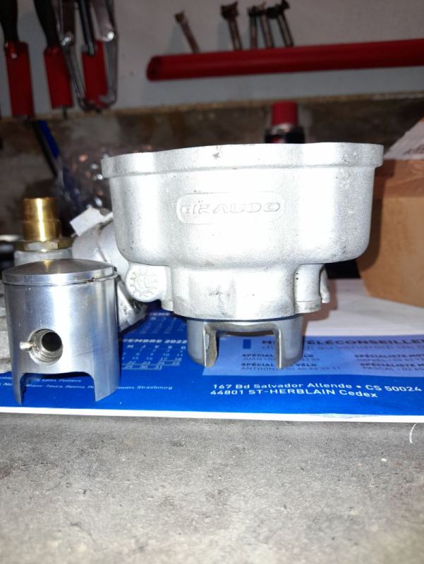

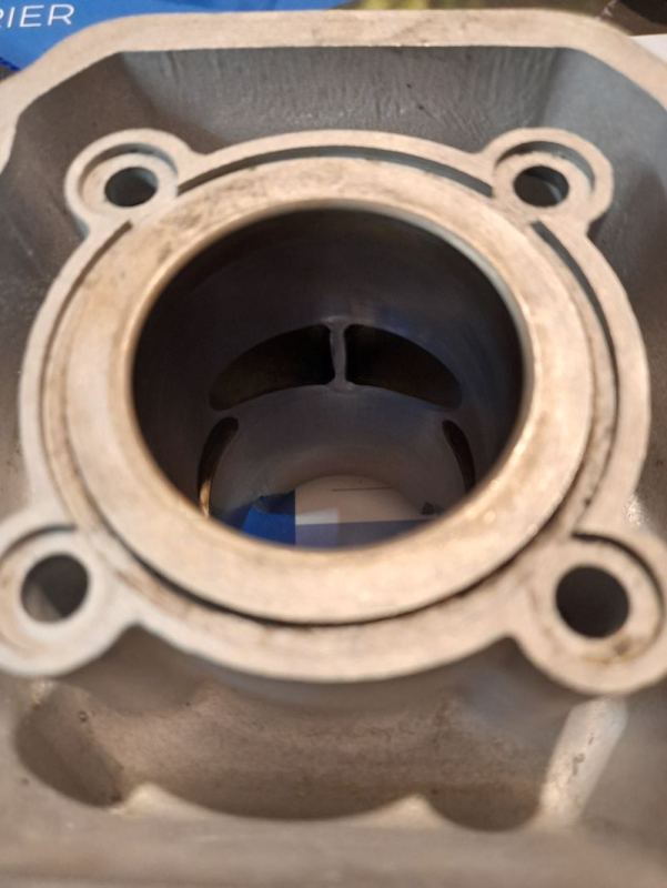

Bader Posté(e) le 4 octobre 2022 Auteur Signaler Posté(e) le 4 octobre 2022 Panne d'allumage tkr régler visseuse mais régler après quelques vérification qui m'ont amené au contacteur à clef pourtant démarreur et clignotants ok mais si il y a 5 fil ce n'est pas pour rien un des fil ( le rouge)du connecteur du faisceau était retiré de 3mm pas sorti mais quand même il as suffit de l'enfoncer correctement et voilà . Sinon le zénith bah il sera finalement en lc Un giraudo ! Culasse plot entrant, barrette à l'échappement, piston mono segmen.
Kaga Posté(e) le 5 octobre 2022 Signaler Posté(e) le 5 octobre 2022 Ils sont bien beaux ces transferts ! Ça va water ! 1
jimmy@ Posté(e) le 5 octobre 2022 Signaler Posté(e) le 5 octobre 2022 belle pièce collector . te reste à trouver un phbg 19 et un pot polini for race 1 ou 2 pour completé le tableaux. 1
Bader Posté(e) le 6 octobre 2022 Auteur Signaler Posté(e) le 6 octobre 2022 Il y a 8 heures, jimmy@ a dit : belle pièce collector . te reste à trouver un phbg 19 et un pot polini for race 1 ou 2 pour completé le tableaux. 21 phbg j'ai , polini for race 1 j'ai aussi . Il y a 9 heures, Kaga a dit : Ils sont bien beaux ces transferts ! Ça va water ! 35 euros le kit sur lbc . Par contre je fais quoi pompe mécanique ou électrique j'arrive pas à me décider.....
