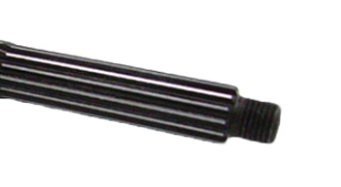

C’est ce petit truc qui n’est pas mit correctement et qui a tordu les lignes sur l’arbre du vilebrequin
  Le 01/01/2023 à 17:05, Tbooster67 a dit :
Dérouler
car justement ma poulie ne s’enfonce pas assez
