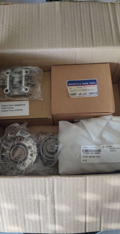

Bonjour à tous,
Je viens vers vous car j'ai besoin d'aide pour une configuration 4 temps 139qmb gy6 euro 4 correcte.
Actuellement le moteur a serré donc je vais en profiter pour le booster un peu.
A la base il était en 72cc culasse origine, CDI racing et le reste full origine.
Ma prévision serait la configuration suivant :
Un Kit82cc avec culasse 51mm de chez Boostycom
Carburateur d'origine 18mm
Arbre à cames racing
Variateur malossi multivar
Pot Leovince
Pour le carburateur on m'a conseillé de le changer par un plus gros, le souci c'est que si je veux adapter un 21 pwk je devrais probablement faire un trou dans mon coffre sous la selle.
Du coup j'aimerai savoir si le carburateur de 18mm en augmentant le gicleur serait suffisant sur un 82cc ou je devrais forcement adapter tout ca ce qui peut être un peu gênant d'avoir un trou dans mon coffre ^^"
Pour le Pot Leovince j'ai entendu dire qu'il faisait énormément de bruit, est-ce vrai? il y a pas énormément de choix je trouve et un style détente fait moins de bruit mais est moins bien adapter apparemment.
Pour les galets vous avez une petite idée de combien il faudrait ? ceux vendu avec le variateur sont de 7gr
Merci pour votre aide

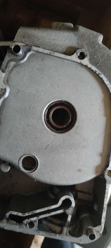

Sinon pour la pièce de carter en photo, je pense qu'un coup de papier à poncer très fin voir même une grosse brosse devrait suffire à retirer les "imperfections"
Au final j'ai encore le nettoyage à faire à la brosse à dent, le pinceau ce n'est pas suffisant pour frotter je ferais ca quand j'aurai la motivation, j'ai encore un peu de temps avant d'avoir toutes les pièces pour commencer le montage.

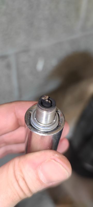

Je reviens aux nouvelles et avec un gros besoin d'aide, je n'arrive vraiment pas à régler le carburateur, j'ai fais que 5km pour le moment en gicleur de 95 et ca broutais dans tous les sens et j'ai d'ailleurs remis le pot d'origine en attendant de régler le carburateur (à voir si je dois rechanger avec le Leovince après mais au moins j'aurai déja une base de réglage) et peut être finir le rodage avec le pot d'origine aussi à voir... Le leovince fait pas mal de bruit et en rodage on dirait qu'on fait plus de bruit qu'on avance lol Donc entre les voisins, les essaies sur route et le rodage ce n'est pas le mieux à faire.
carburateur en origine gicleur 92 et 50 en ralenti PHBG Dell'Orto 21mm
Je n'ai pas de prise d'air, tester avec du nettoyant frein un peu partout.
La bougie est toujours noir, que ce soit en gicleur de 85 ou 105, plus j'augmente le gicleur et plus le scooter broute on dirait et quand j'ouvre la poignée d'accélérateur à fond à l'arrêt il cale.
Si j'ouvre le starter pour envoyer plus d'essence dans le carburateur moteur allumé il cale aussi (je fais des tests sans trop comprendre mais je prends des notes)
En 95 il broute et cale si j'ouvre la poignet en grand avec ou sans boîte à air
En 85 broute moins à fond mais cale avec et sans la boîte à air
Si je mets la main devant le carburateur sans boîte à air il y a bien l'effet d'aspiration et le moteur cale (normal)
Ca parait bizarre de devoir descendre autant le gicleur (si c'est bien ca) en référence j'ai la configuration de Simon très similaire en 19mm avec un gicleur de 105.
En tout cas je galère vraiment et je n'arrive pas à avoir de piste pour le réglage...
