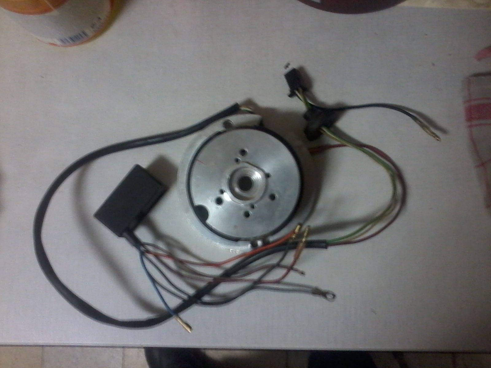

scooter peugeot pas d'étincelle sur TKR 2004
Alain a répondu à un(e) question de herve71 dans Electricité
Il ne reste qu'une chose à tester: le stator... -

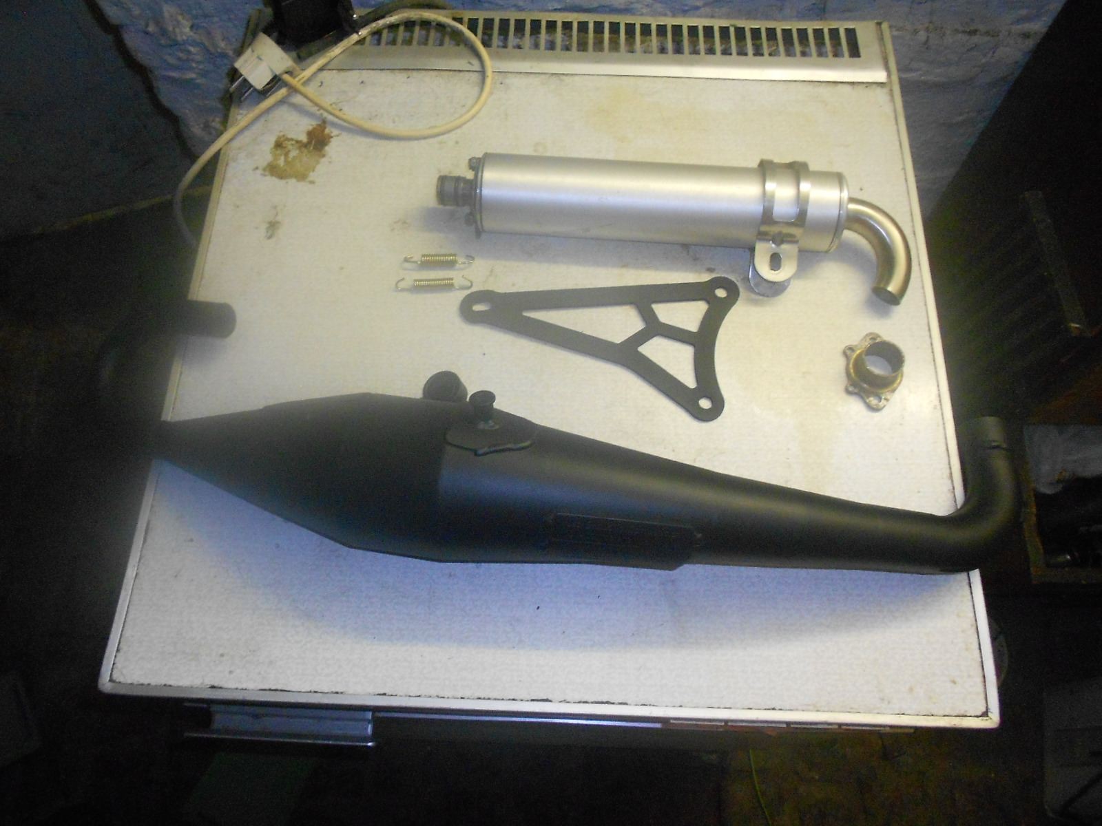

scooter mbk - yamaha Aucune patate après pose Yasuni Z
Alain a répondu à un(e) sujet de Jp-cycle dans Diagnostic de panne
La bride du silencieux aussi? Pourquoi mettre des galets de 5.5g, alors que c'est le même poids que les galets d'origine... Avec un Yasuni Z, des galets d'environ 4.5g seraient idéaux. -
Heu, tu as pensé à enlever les deux brides du pot? -
