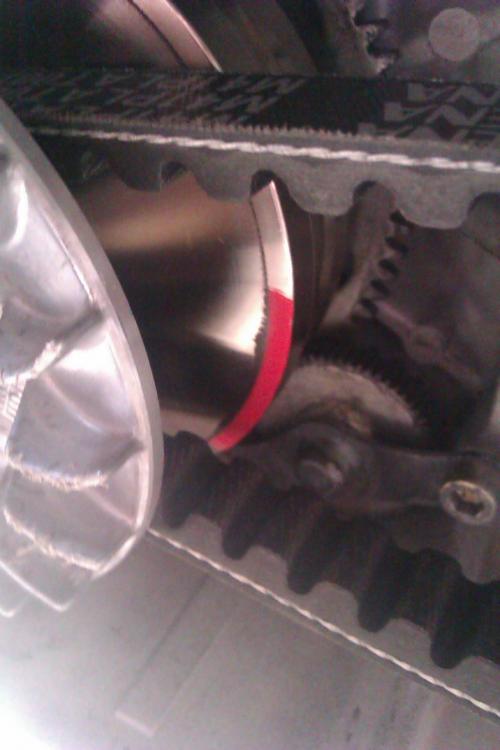

  19. oui met une trace au marqueur et met nous une photo après :) regarde chez moi elle monte pas en haut du correcteur ni variateur c'est pour sa que j'ai acheté une courroie plus longue :) j'ai eu la nouvelle courroie aujourd'hui je testerai un de ces jours
  20. c'est pas trop mal, essaie avec 5.2g pour oir si elle monte un peu plis haut, met une trace au marqueur, et test dans une descente
