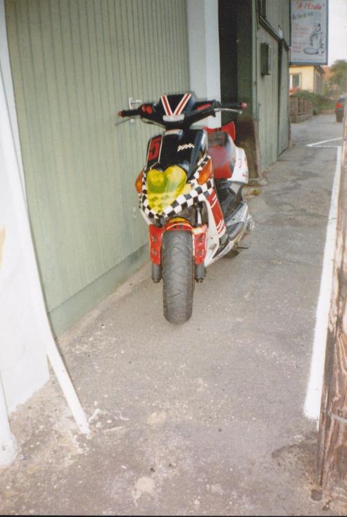

  4. le faire toi même ce n'est pas possible a moins que ce soit très moche, car il faut faire les bonnes coutures au bon endroit pour donner la forme etc... Un sellier pourra te faire un bon truc. Il y a 15 ans (je ne sais pas si ça se trouve encore) on pouvai acheter des housses perso hyper stylé avec des dessins dessus etc.. J'en avais mis une sur mon rocket(voir photo) noir avec des goûtes rouge Le mieux est de mettre une housse qui vas avec la couler des jantes pour le rendu.
