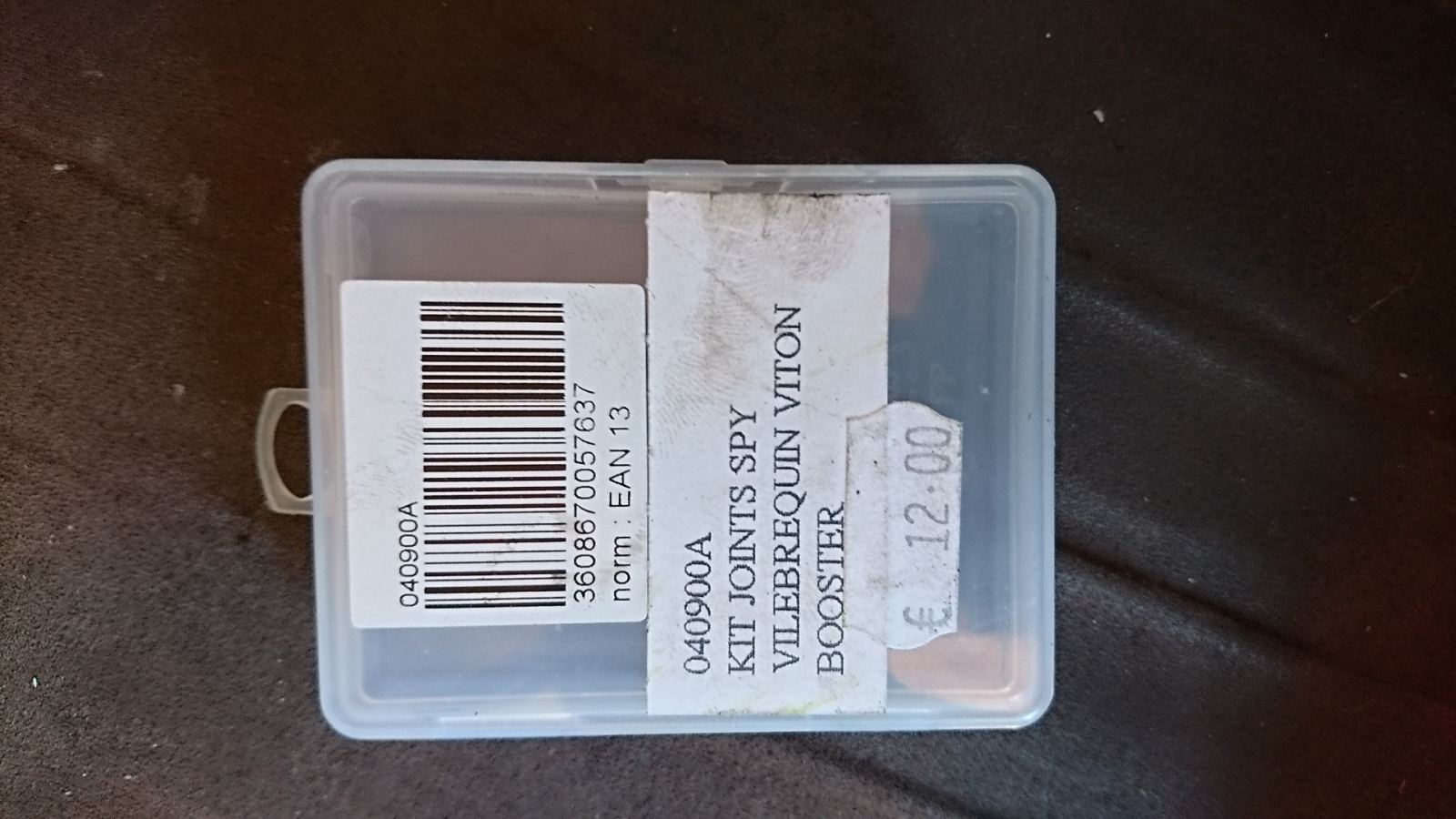

  2. Salut a tous!! je cree finalement un post pour mes galeres avec le proto! Symptômes : ralenti stable, monté en régime correcte mais des que je met plus d'1/4 des gaz, ca petarade, broute et si j'insiste sur le plein gaz ca pete dans le pot je suppose (essence non brulé dans le cylindre qui va se finir dans le pot) details, température après 5km => 75°C et bougie blanche sur les coté de l'eletrode et marron sur le dessus configuration moteur: -HM 70cc MKII racing -carters stock -carburateur 21mm -clapet VL14 -allumage stock (en passant celui d'un cpi pop corn) -vilebrequin renforcé artek k2 -pot yasuni R -variateur malossi, embrayage delta clush malossi, cloche malossi, correcteur et tranmission finale stock aux dernières nouvelles, pour ceux qui ont suivi via les mise a jour de statut, le spy coté variateur s'était barré occasionnant une panne (normal tu me dira )! recu aujourd'hui des spy neuf corteco (top perf), je change ca et repart faire un tour... eh ben pas mieux, ca petarade, ca broute, si je met plein gaz ca pete dans le pot.... j'ai verifié le spy (après 5km d'essai), pas un chouilla d'huile ou de trace, pas l'air d'avoir bougé donc le souci ne doit pas venir de la.... (ou alors le rare cas de l'emplacement spy ovalisé) premier detail, si je laisse un filet de gaz, il monte en régime jusqu'à ce que je puisse mettre un peu plus de gaz, la ca part plutot bien (vu que je suis a peine a 1/4 des gaz voir un poil moins) et ca monte comme ca jusqu'à 80km/h (a mon compteur), a ce stade, si je rajoute ne serai ce qu'un chouilla de gaz ca déconne direct.... second detail qui m'alarme, j'ai un ptit compteur stage6 correctement reglé sur 2T/1 cylindre m,'indique après cet essai un top tr/min a hauteur de 24130 (pendant que je roulais j'était en mode température donc ne voyait pas les tours evoluer en direct) ce nombre faramineux (il faut le dire!!) est totalement impossible, car déjà j'aurais entendu le moteur hurler la mort et j'aurais roulé a 160km/h du coup ca me met la puce a l'oreille, l'allumage pourrai être en cause?? je precise que c'est la seule pièce comme le faisceaux qui est d'origine du cpi pop corn de base, dont une partie qui a clairement ete refaite a un moment car la bobine ht n'est pas l'emplacement d'origine! genre arrivé a un certain stade il se met a envoyer les étincelle n'importe comment jusqu'à ce que le compteur Stage6 releve 24130tr/min! ma batterie est aussi un peu fatigué, elle suffit à faire fonctionner tous les luminaire scoot eteind, est ce que a un régime trop elevé elle suivrai pas? (normalement non car l'allumage cpi est autonome, avec une batterie a plat de chez a plat il démarre quand même au kick) ptite photo pour le fun merci a tous ceux qui prendront le temps de lire et de répondre a ce post j'essayerai de faire une vidéo demain gaaaaaazzzzzz

    spy remis en place, ca remarchemais ca pete dans tous les sens des que je met les gazs donc le spy a du ramasser je pense, je vais aller en chopper des neufs ;)

      j'ai pris des top perf, j'espere que ça va le faire!!
      sinon je chercherais ces fameux corteco!!
      c'est qui qui les vendent? (rien sur mxs)
      pour le logement du spy, j'y ai pensé mais effectivement comme dit fred, ca serai vraiment pas de bol!!
      jviens de voir que le premier qui est sorti de son logement (celui qui m'a fait la panne) était un corteco :/

      alors les corteco tu les a commander il von arriver c'est top perf qui les vende
