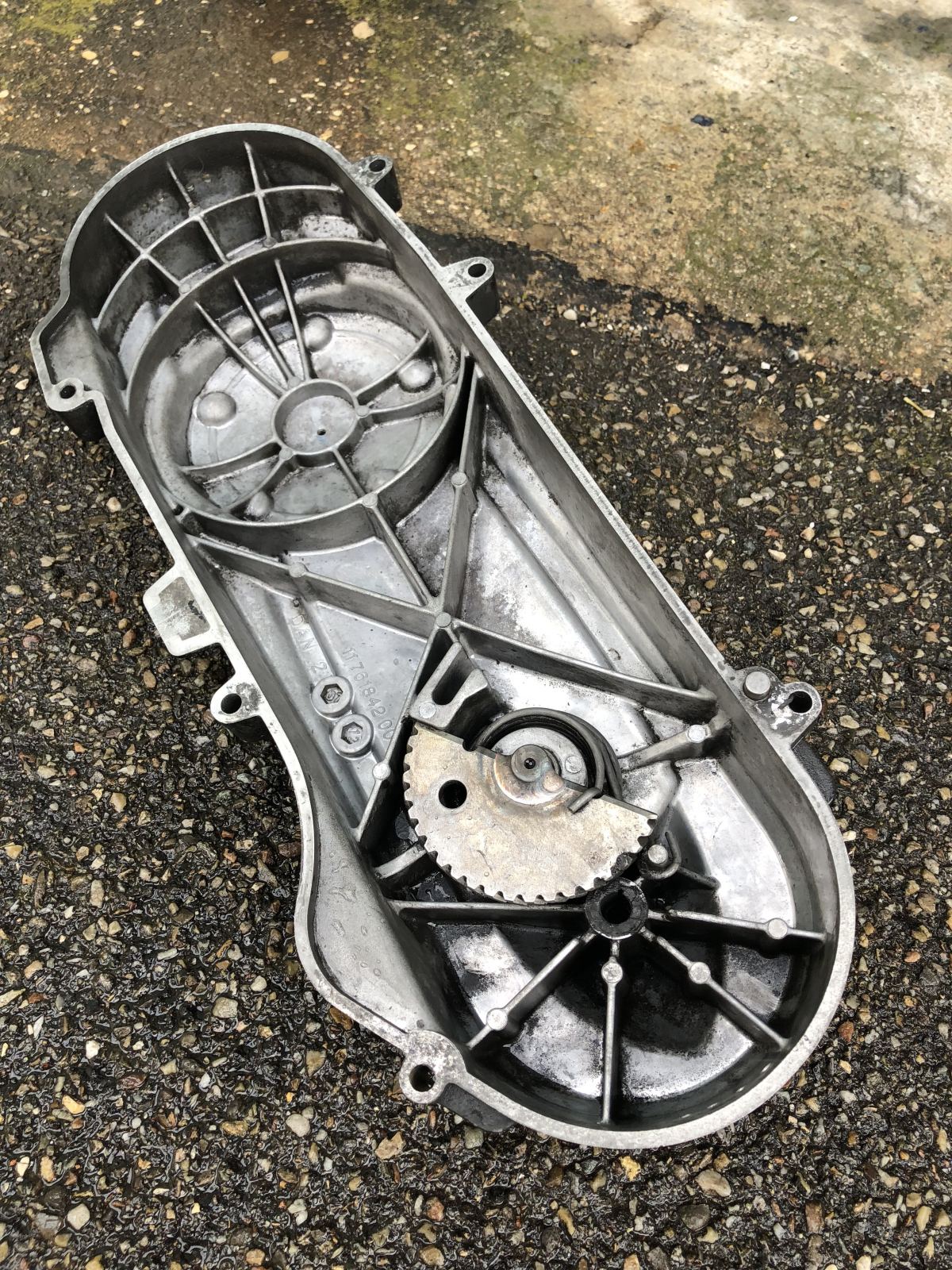

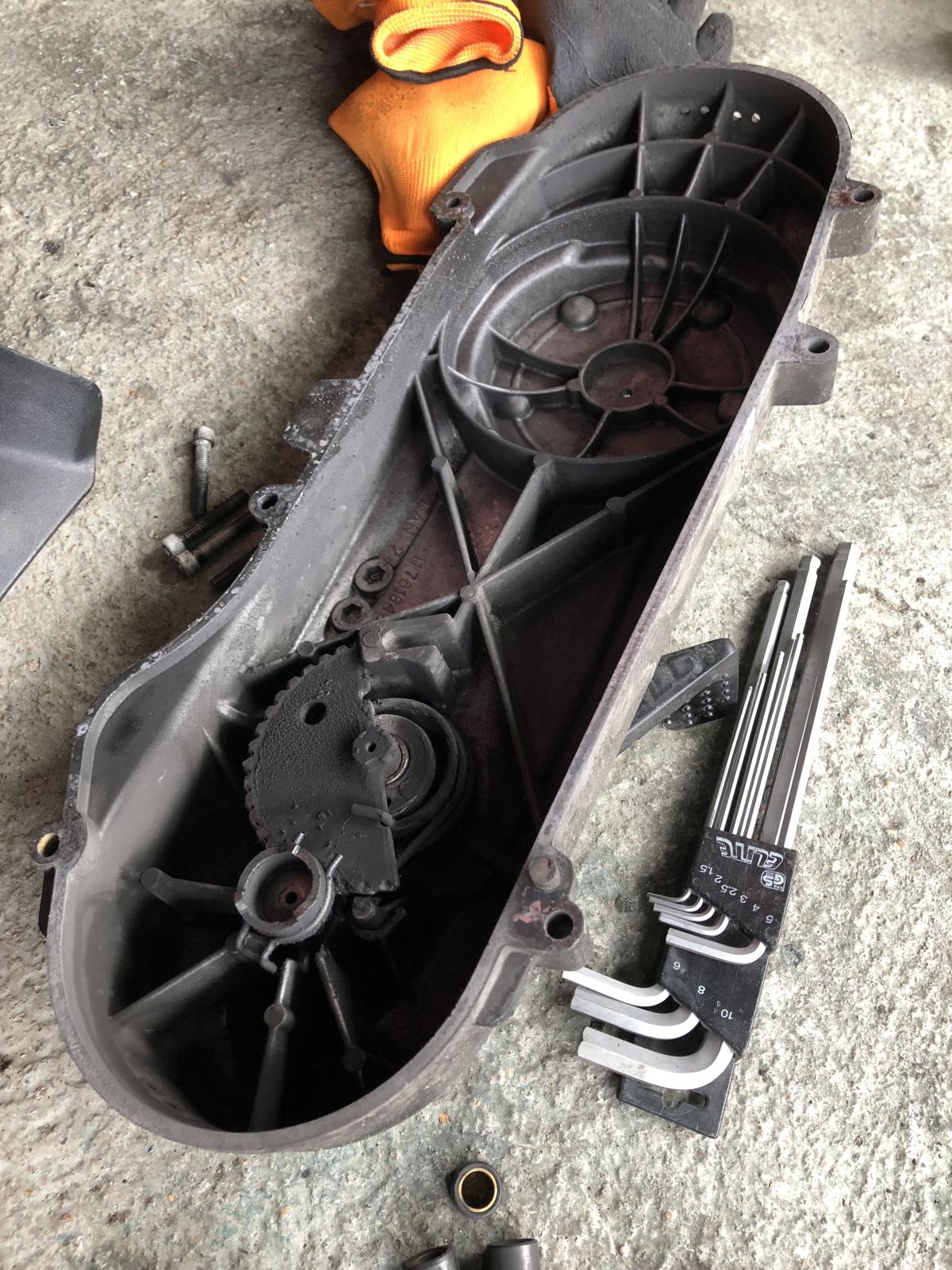

      A la base c’était Surtout pour changer le ressort de poussée qui arrive à ~35ooo kms donc bien vieux, j’ai commencer par démonter toute la variation avé nettoyage complet ( sa faisait bien longtmps que je n’etais Pas passer par la ^^ )
      On peu voir la différence et il en avait besoin sa c’est sur ;)CE76E1DA-0F27-49B3-906D-C4C74B5AC36C.thumb.jpeg.c8f5d017963dcd10bc985be9b59078b8.jpeg

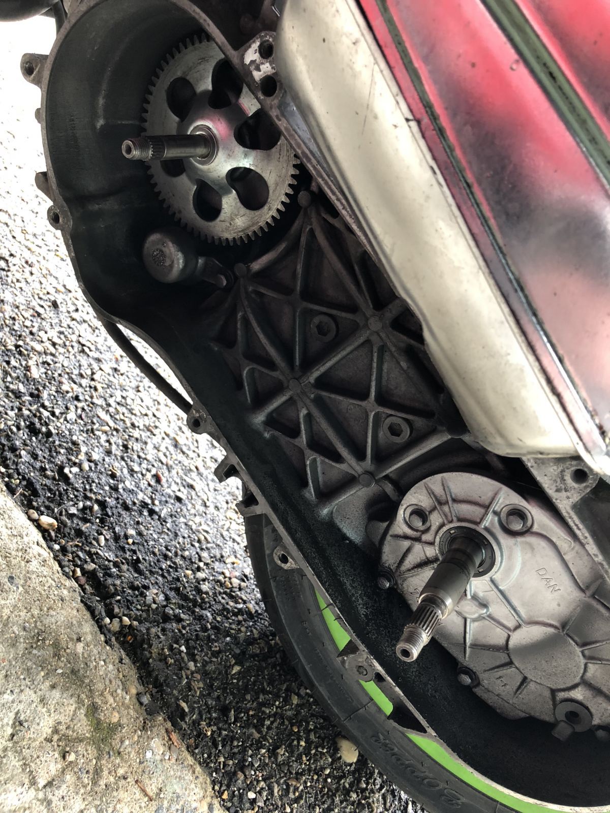

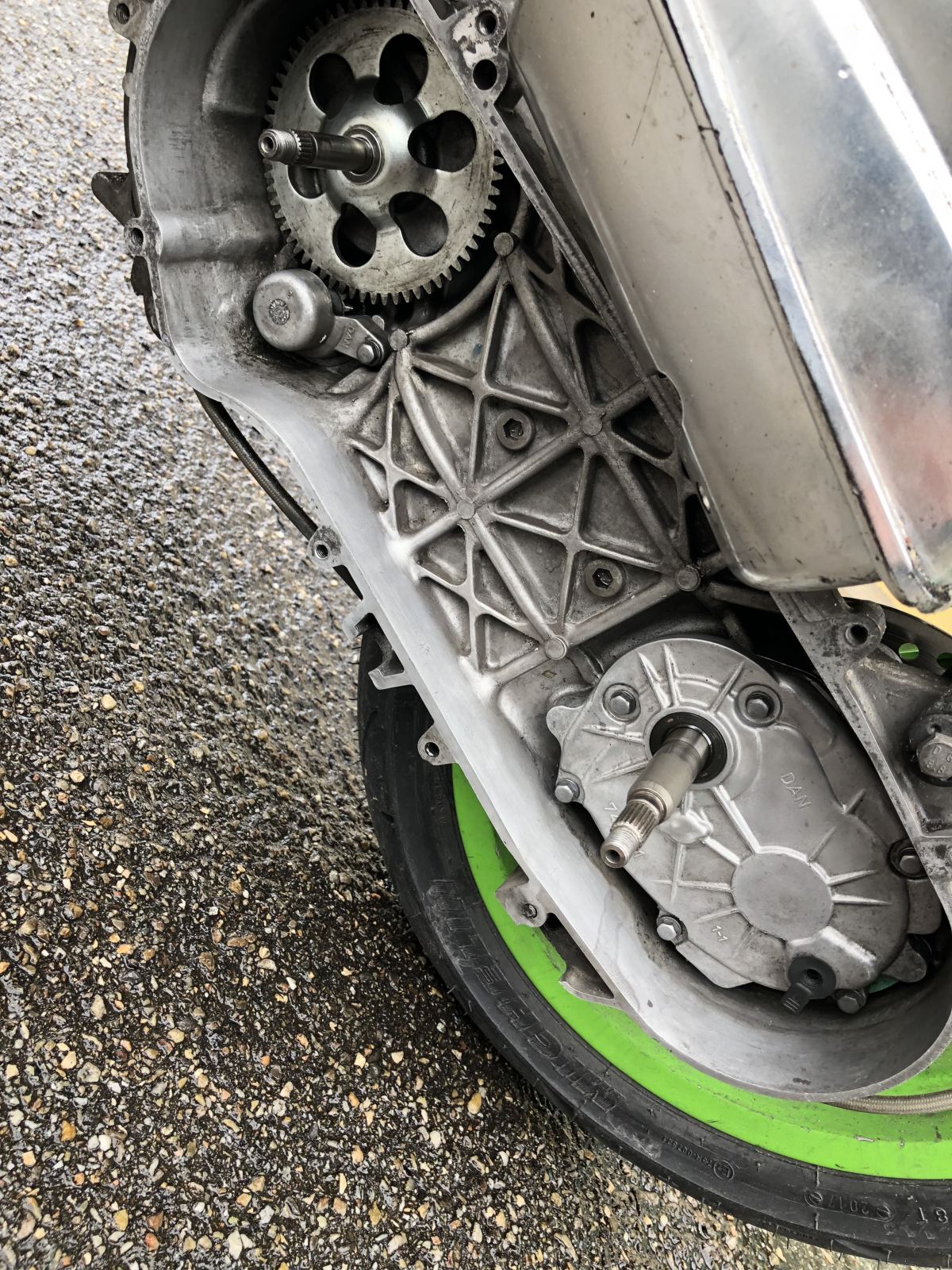

      C’est déjà mieux, pour le carter de kick, j’vais dégraisser légèrement le système de kick histoire d’être tranquil ;)
      J’ai aussi nettoyé et démonter complet tout le reste, photo demain la j’ai oublié ^^

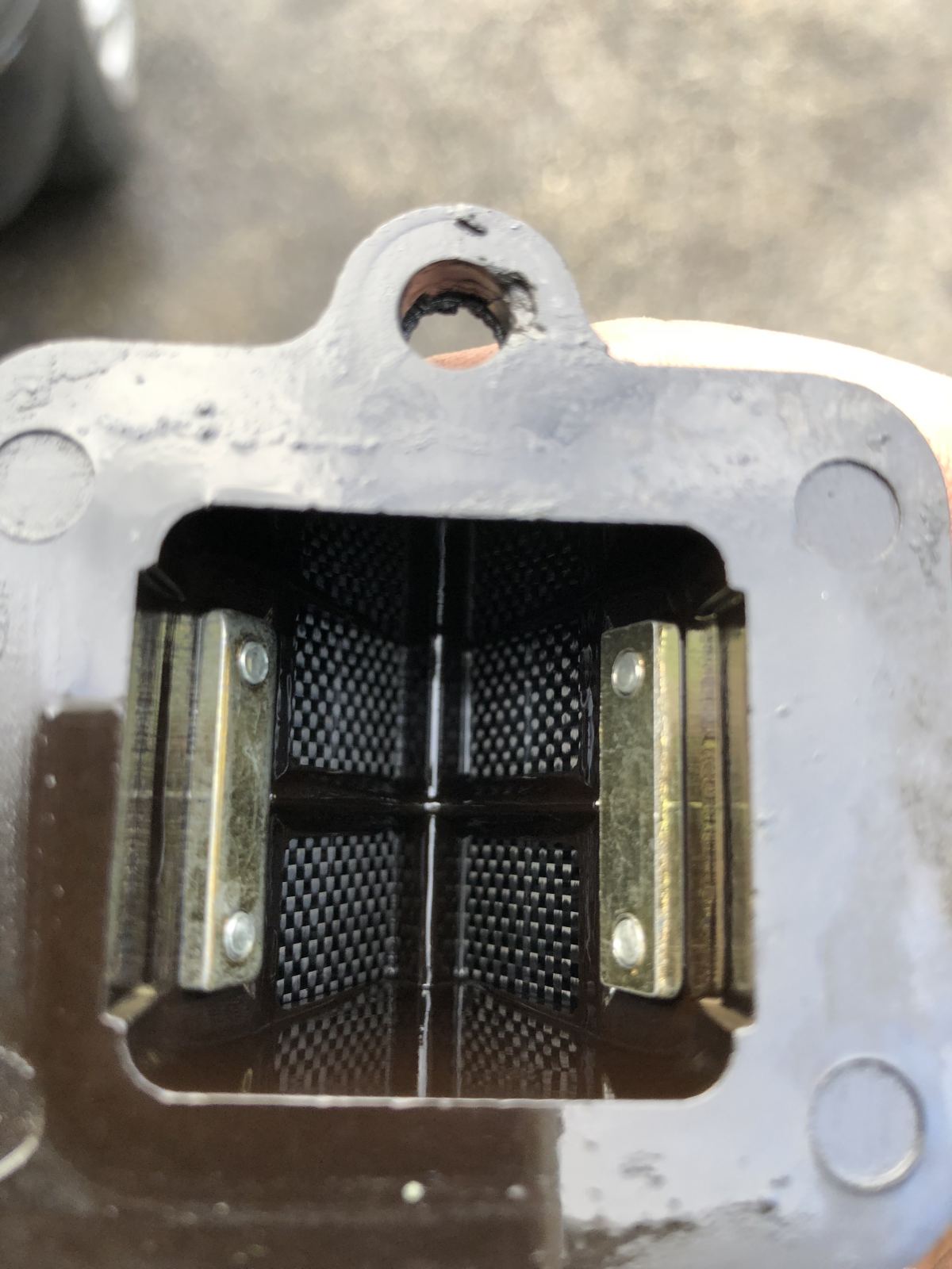

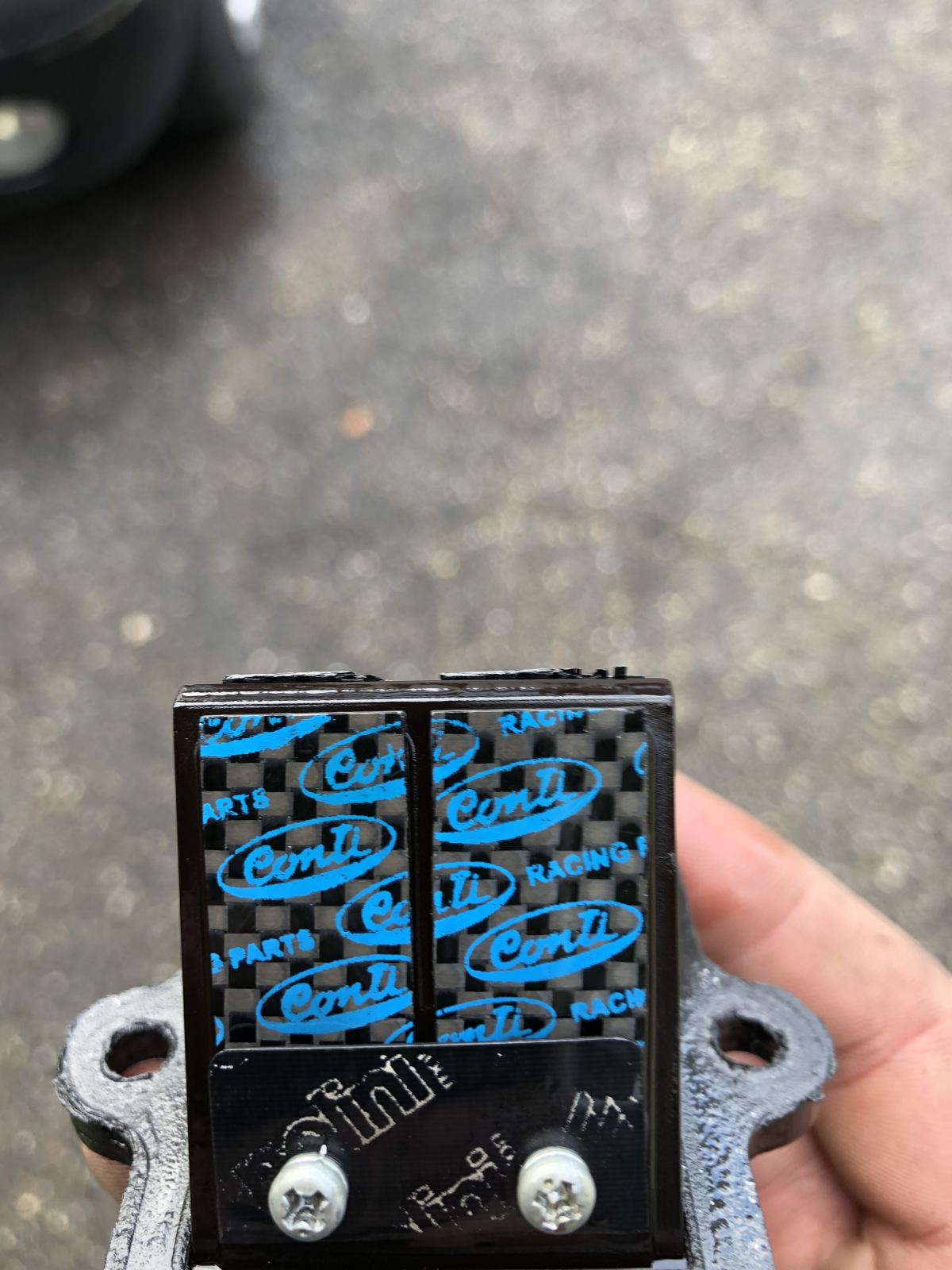

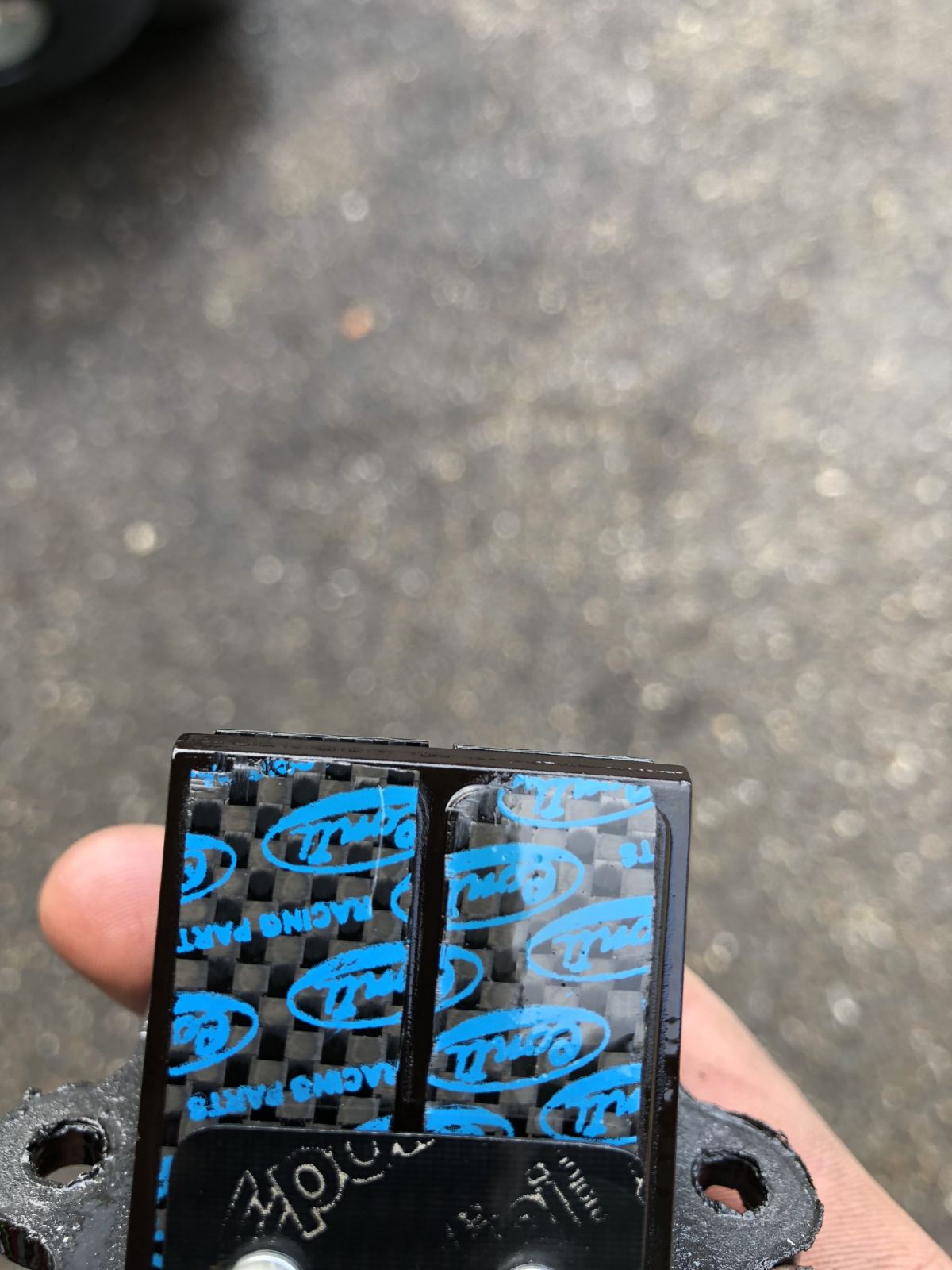

      J’ai démonter toute l’admission et je suis bien surpris, même si on voit bien 2 lamelles ayant légèrement prit un coup, j’ai pas d’ouverture et après 15oookms, j’aime conti :)
      Un côté nickel mais l’autre un peu morte, pourquoi donc ? ^^

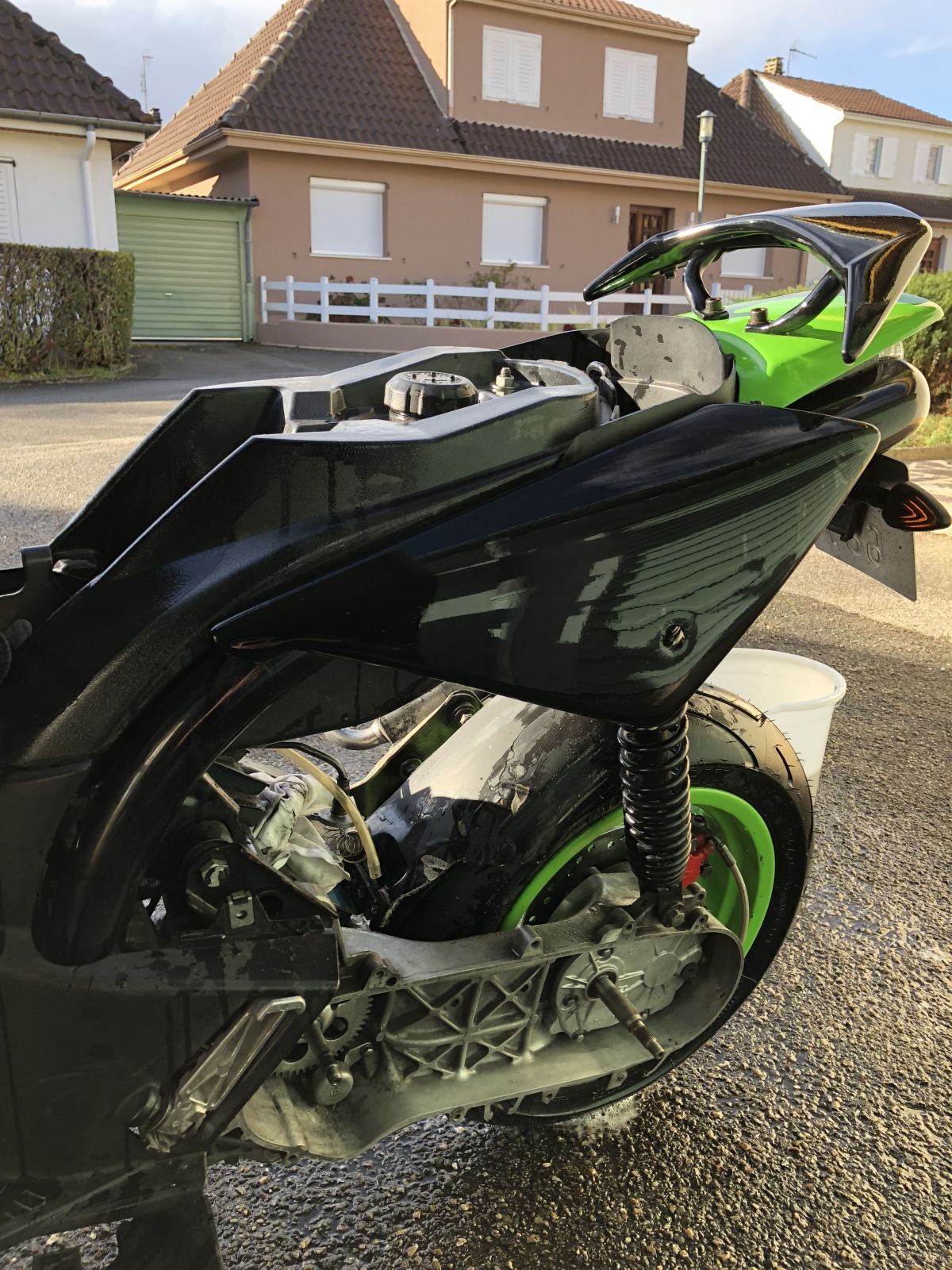

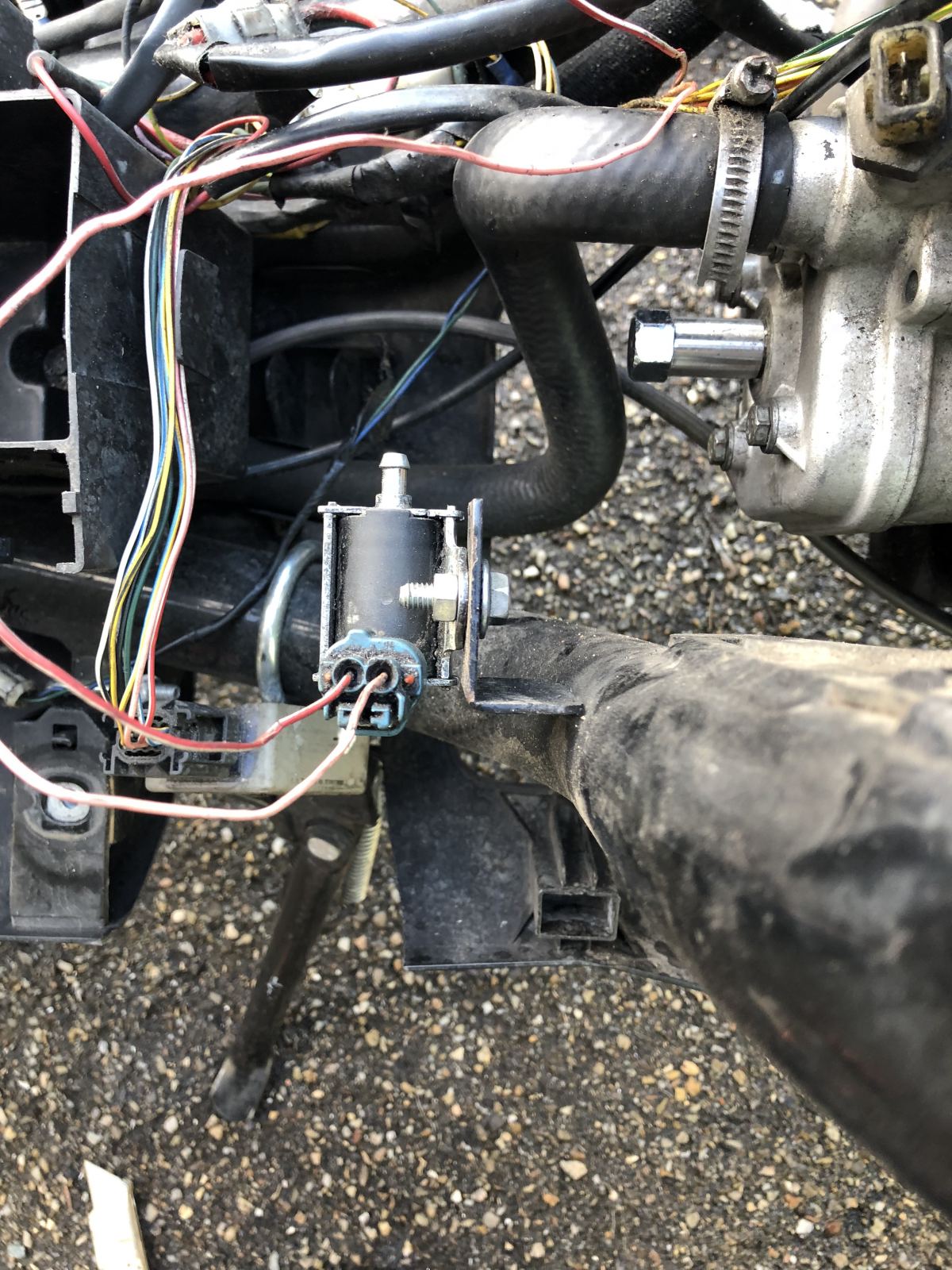

      On en arrive au gros, sur le blaster, vous avez la pompe à huile électrique sur un support qui moi a cassé et j’ai donc une pompe à huile qui ce balade sachant que sans mon moteur démarre pas..
      J’ai donc décidé de voir pour la déplacé sous le marche pied ou justement visiblement un endroit parfait pour elle invisible, problème ? Le câblage est relier à tout le reste et la longueur manque donc je me suis dis vu comment je suis lancé, on va tout démonter complet, dénudé tout le faisceau et refaire sa propre ;)
      voici l’endroit où elle va être installé.
      eA3271456-D124-48AF-AB4D-BB3DD3907B6E.thumb.jpeg.9162dccfc024ddbede00b2854184fca7.jpeg

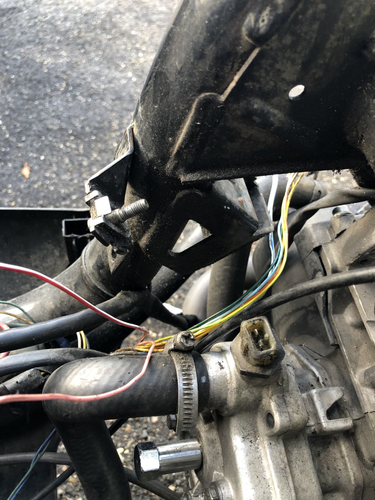

      le câblage qui part de l’arrière Jusqu’ici complètement à nue histoire de pouvoir la brancher, on voit pas tout encore ^^
      J’ai nettoyé toutes cosses, les fils, remis aux propres, protéger de nouveau mieux qu’a L’origine, pour avoir une idée vu que je n’es pas pris de photo de sa, imaginez vous comme sa :
