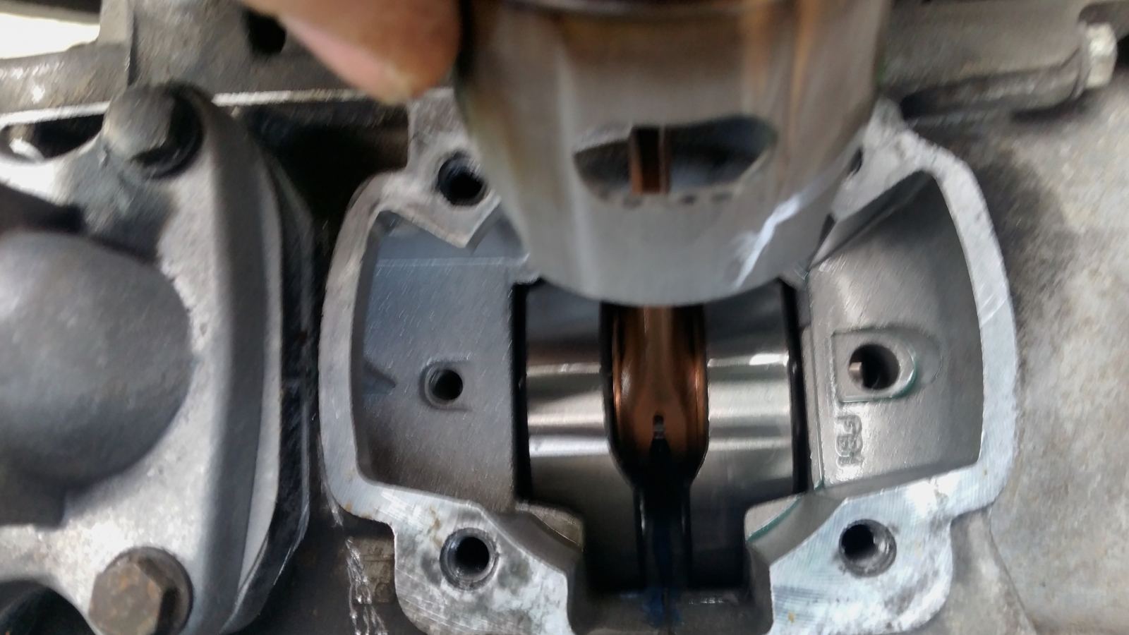

    Car si vous vous souvenez j'ai serrer mon 70 airsal alu avec un GP 110 sur Dell'Orto 17,5mm avec cornet et ma bougie était grise très seiche la je suis en GP 135 avec aiguille de boisseau le plus haut et ma bougie pars vers le beige mais toujours seiche donc je dois forcément avoir une prise d'air quelque part car j'avais démonter le bas et haut moteur pour changement de vilebrequin
    Je vais essayer cette aprem de mettre la BAA et regarder la Bougie ^^^^
    1. Afficher les commentaires précedents  18 en plus
    2. Jacques1974
      Jacques1974
      c'est derrière coter admission
      oui génosia change de segment
    3. S1629
      S1629
      C'est une illusion d'optique ou c'est vraiment pas droit?
    4. Jacques1974
      Jacques1974
      illusion d'optique :socool2:
      elle est encore un peu flou
