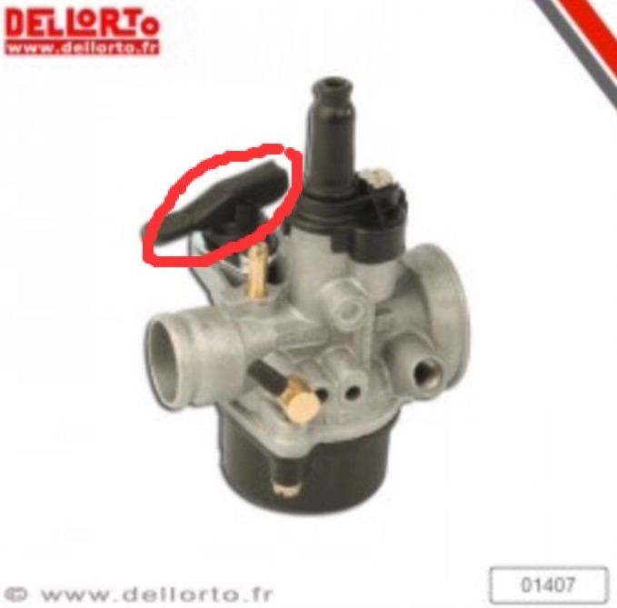

  19. je vais m'acheter un carburateur de 17,5 à starter manuel, mais mon scoot à actuellement un starter auto, comment je fais foutre le starter?
