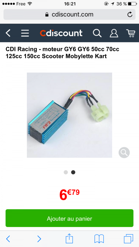

  15. Salut les gars je viens de voir vos message alors effectivement ça marche un peu mieux j'ai perdu un peu d accélération mais par contre vent dans le dos je touche les 80km/h compteur le comble j appele le garage 1semaine avant de passe commende de mon cdi sur internet le gars me dit 90€ avec 1 semaine d attente sur cdiscount je l ai payer 6,90€ lol

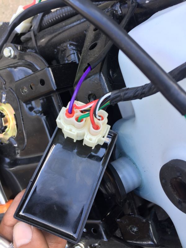

  23. Citystar94
    autre scooter Remplacement cdi
    Salut à tous alors aujourd'hui hui après repérage et démontage de mon cdi je remarque déjà que c'est un "ac" je souhaiterai le remplacer par le model que je vais mettre en photo seulement il y a écrit moteur gy6 seulement moi c'est un 2t pas 4t c'est les même fiches qu en penser vous
