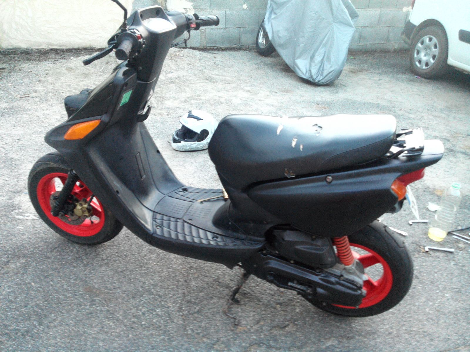

Alors voilà j'ai acheté un rocket de 97 immatriculé, roulant et 100% d'origine pour 200€ je dois passer commende se soir sur maxiscoot pour le passer en 70. j'ai déjà Kit 70cc top perf fontr (pour commencer) pot fait maison pour 70cc carburateur 17.5do en attendent de récuperer une pipe gros diamettre Clavette décalée top perd Piston 47mm avec joints haut moteur motoforce racing cage à aiguilles renforcé motoforce racing Bougie b9hs Assiette de ressort de poussée torsion contrôler malossi Mousse de boîte à air racing red spong malossi Tirage rapide targa variateur malossi multivars... bientôt : embrayage 107mm stage6 racing torque contrôle mk2 Cloche 107mm stage6 team wing cooler (ventiler et renforcer) variateur polini super speed contrôle évolution (9 galets) Poulie ventilée malossi Courroie renforcer stage6 PRO BELT Que penséz vous de cette configuration ?? J espere que ça va bien marcher une petite photos du rocket, il a changer déjà mais bon sa donne idee du taf bientôt foto de actuelement
scooter mbk - yamaha quelle taille embrayage sur rocket 1997 ?
boost64 a répondu à un(e) question de boost64 dans Variation et transmission
OK merci du coup je passe commende, ça va faire plesir de watter un peu -
