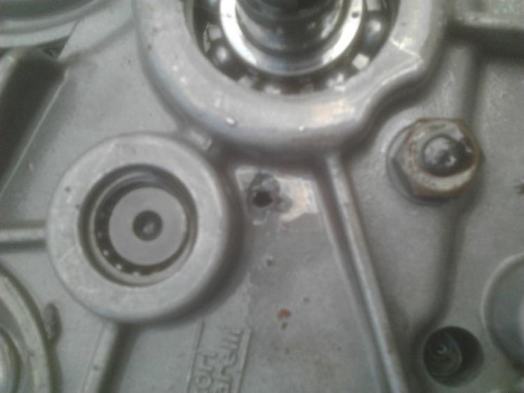

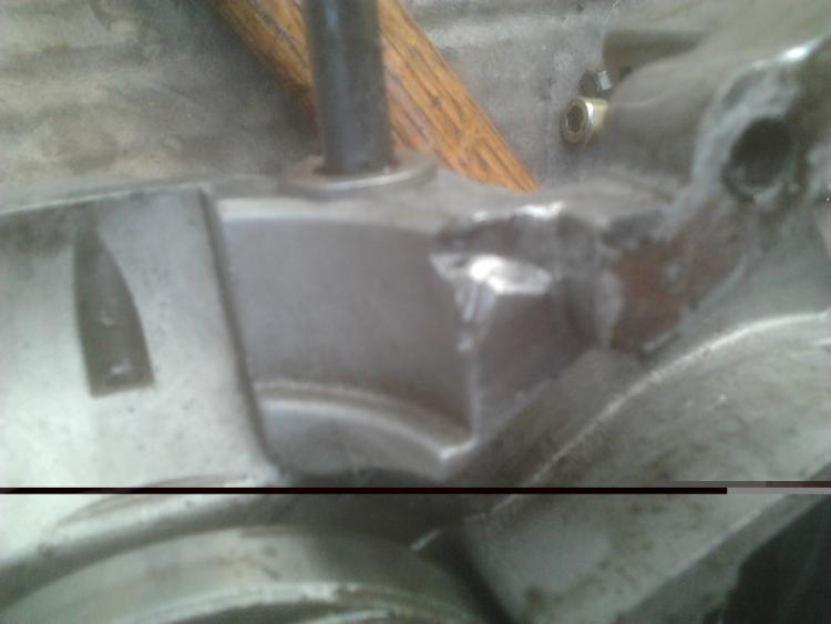

Anto', question bete et indiscrete... les carters sont dégueux, appelons un chat un chat. Sans vouloir être indiscret, t'as payé ca combien?
Je confirme que quand j'ai récupéré les carters ils était vraiment dégeu je peux même te mettre une photo de l'état dans lequel ils étaient tu risque de rester sur le c** , j'ai tout nettoyer a l’essence j'ai fait le maximum que j'ai pu faire sur ces carters et pour te dire il y a même des chose qui sont encore rester après le microbillage ..
Quand j'ai récupéré le carter d'allumage .. (J'avais déjà le carter coté varia)
L'état actuel:
Ah euh on s'est mal compris... je te parlais de la "prépa" qui ne vaut pas d'être présentee en tant que "prépa".
Ca manque de finitions, il y a des coups de fraise un peu partout, c'est pas symetrique et encore moins aligné.
Si t'as payé un travail pareil j'espere pour toi que t'y as pas mis plus de 20euros.
