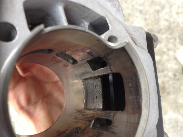

bonjour a tous ! alors voilà j'ai acheter un cylindre MXS sport et résistance zéro !
- Gros gicleur au rodage respecter !
- 3% huile samourai ipone
- Temps de chauffe respecter
- Réglage du squish fait
- Rodage fait comme sur la notice
- Fait peut être 5 km tous les 2 jours et en tapent dedans maximum 500 M sur deux jours
Alors voilà j'aimerais avoir d'autre avis de personne , et j'aimerais avoir que des réponse des personne qui on démonter leur cylindre pour changement de segment ou autres car les personnes qui monte le kit et qui le démonte jamais car on se dit : "ces bon ca roule" non merci car si on les ecoute le cylindre et super sur tous les point de vue !
post-7817-0-60286300-1348754046_thumb.jp
voilà une petit photo le traitement nikasil s'enleve

Chaque fabricant vend du rêve avec leur produit en laissant croire que c'est le meilleur ;)
Maintenant le nickasil qui s'enlève est peut-être dû à un piston trop serrant au départ, une surchauffe, une mauvaise fabrication du cylindre tout simplement ...
Contacte les pour voir si ta pas moyen d'avoir une garantie où un dédommagement pour un autre cylindre ..

mais effectivement sur les 3 il avais de défaut notoire d'un jeux coupe trop faible 0.5 si je souvient bien , hort il aurais
fallu au minimum 0.8 voir 0.9 pour être dans des valeur +- fiable
sans conté que comparé a certain (alliage ) alu je le trouve pas top doit se dilaté pas mal comparé a du malossi ou polini (qui est déjà plus le même qualité que le evo 2) ;)
donc possible que se la soit encore un de c'est défaut

La bougie était noir marron un peu trop justement pour le rodage et la j'ai même pas vraiment eu le temps de régler bien mon carburateur que je vois sa alors maintenant sa bug xD mais bon sa fou la rage 169 euros pour un kit qui tien pas 200 borne ! ça me paraisser bizarre que MXS se ramene sur le marcher des cylindres et la il sorte presque 2 fois plus de puissance sur un cylindre sport :o ba mon idée et fonder !

Comme déjà dit, le soucis c'est un jeu piston/cylindre, hors, le nickasil c'est tellement solide que ce jeu trop faible, bah ça provoque d'énormes frictions... Et ce qui suit.
De toute manière, c'est pas l'endroit où est fabriqué un kit qui fait sa fiabilité, il y a pleins de type origine qui sont fait en Asie et qui sont très costauds.
bon juste pour alimenter un peu... Quand vous montez vos kits vous les controlez avant? Parce que régler le squich c'est bien beau mais ca ne sert qu'a eviter la déto. après il faut pas oublier le jeu a la coupe du segment à avoir imperativement entre 0.2 et 0.3mm, un jeu alésage/piston entre 0.06 et 0.08mm, bien nettoyer a l'eau savonneuse avant montage, eliminer toutes les bavures aux lumieres pour eviter le risque d'ecaillement du nickasil, et bien sur les réglages, suffit pas de jeter un carburateur avec un gicleur trop gros... Faut qu'il soit entre 2 et 5 points trop gros, car au dela ca chauffe tout autant que si c'est trop petit.
