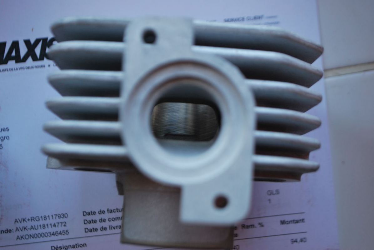

cedric62 Posté(e) le 8 juillet 2019 Auteur Signaler Posté(e) le 8 juillet 2019 Bonjour , Non non j'ai toujours mon ludix!!!! Roulé heuuu oui , jusqu’à il y a deux semaine lol.... J'ai mon vilebrequin qui ma un peu laisser tomber!!!! (bague en bronze usé prematurément!!!!) La raison a sa , J'en voit qu'une...j'ai péter un roulement une fois, je me dit que ça du forcer sur le vilebrequin qu'il avait dejas travailler de travers et commencer a user les bague....je voit que ça , j'ai fait 6 amorce de serrage avec le naraku!!!! ben J'ai démonter a temps!!!! Breff Conclusion sur le fameux cylindre piston Naraku fonte , sur ludix. Très résistant (6 amorce , ca rouler encore et pas a 30!!!!) Performance franchement une super compression , de super démarrage arrêter a lever le scoot sans forcé.... Vitesse de pointe réel 85 j'ai pas envie de dire 90 j'en ais pas la preuve!!! En gros Un très bon Cylindre piston , Pour tous les jours. Si vous chercher Principalement du couple , Il en as. Par contre , pas le choix faut sortir la dremel pour tout ce qui est défaut de fonderie , parce que la pfffff la c'est pas beau du tout!!!! calotte piston , transfert , échappement bon lissage pffff..... voilà quoi Si Ont oublie , la partie fonderie , franchement pour un petit budget pour du all day genre pour aller bosser c'est parfait. Si vous avez des question ou voulez des photos n'hésitez pas a me demander en privée. Bon je vous remet un sujet derrière celui ci avec la Nouvelle configuration Bas Moteur... et Haut moteur....a bientôt.

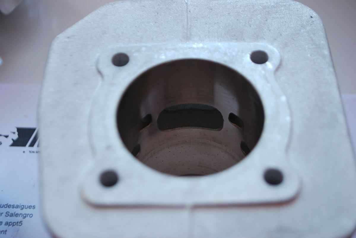

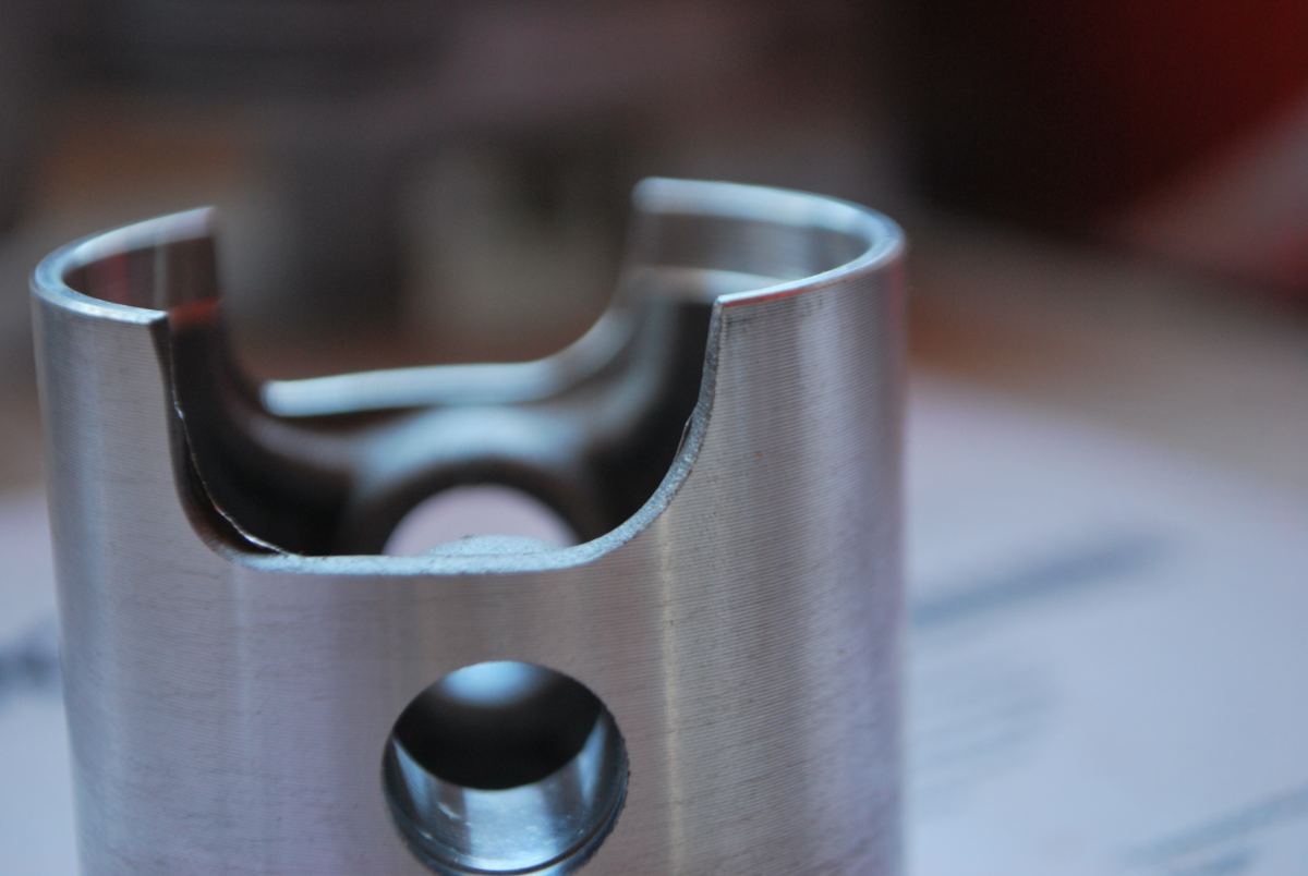

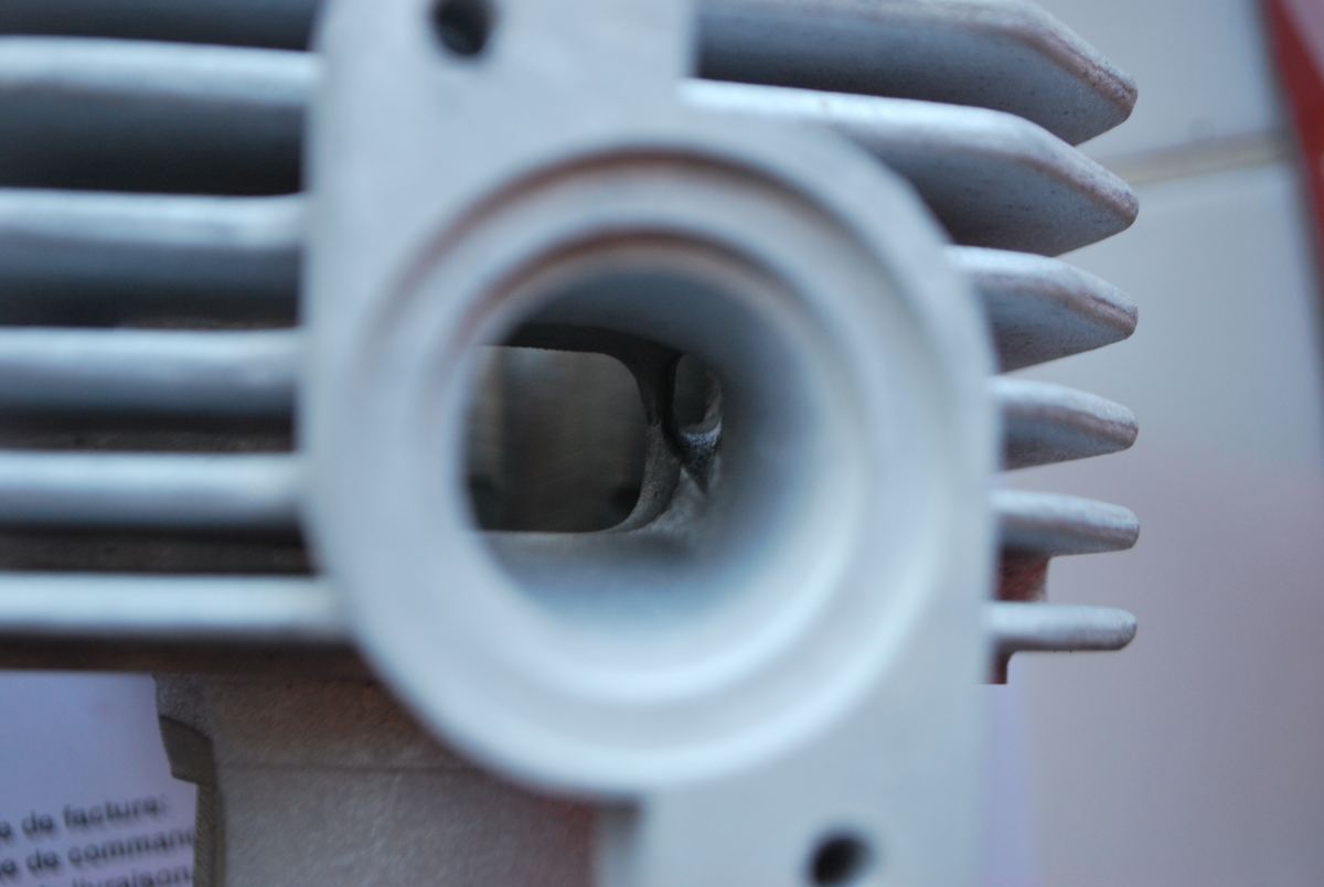

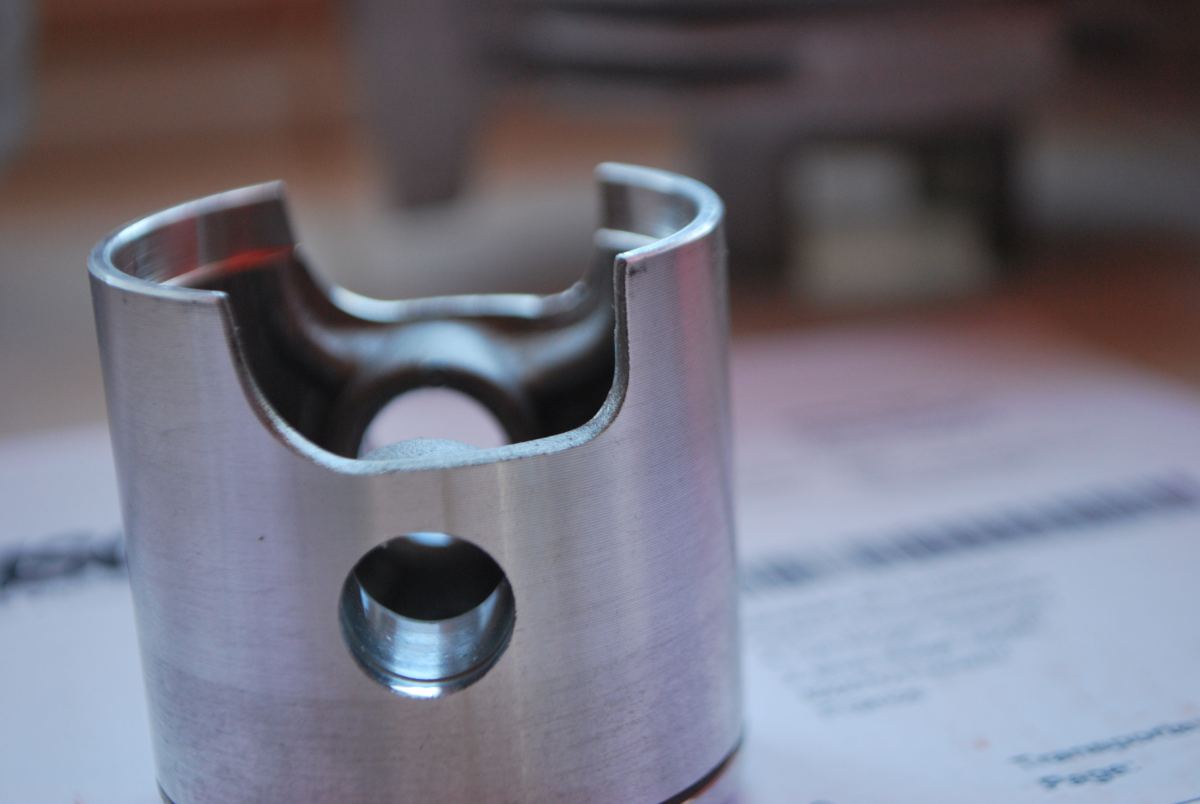

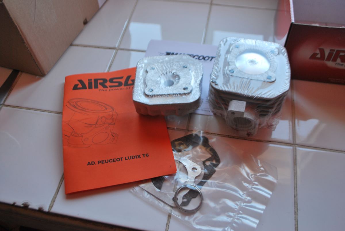

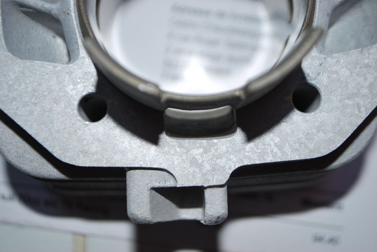

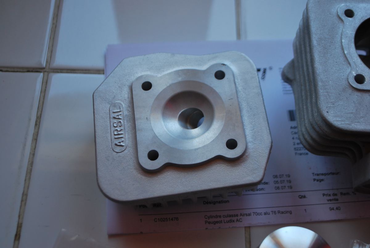

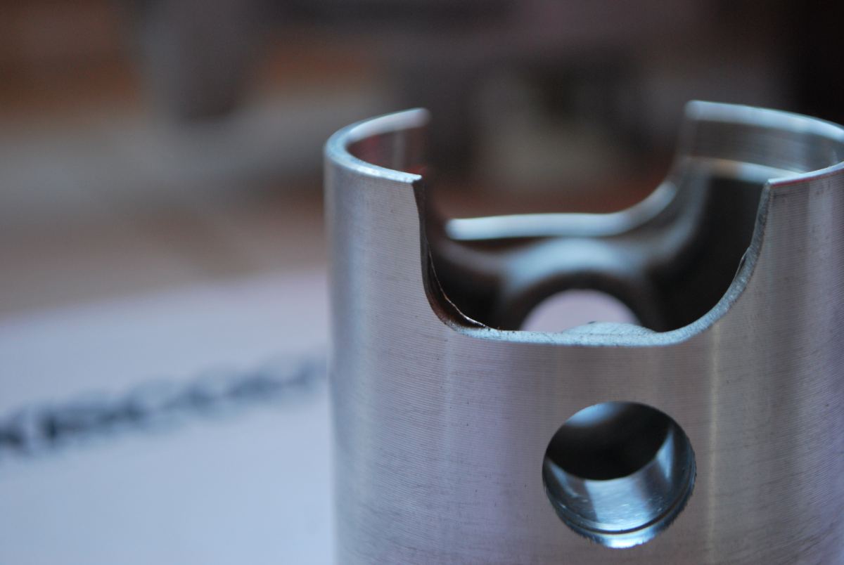

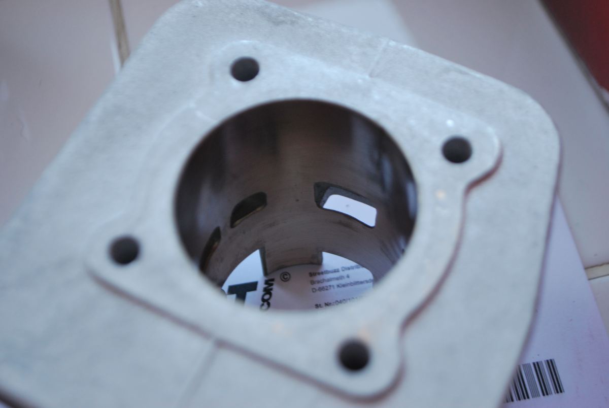

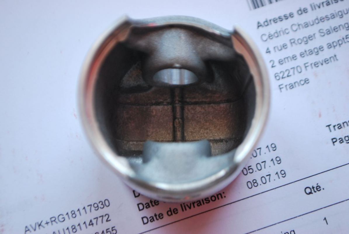

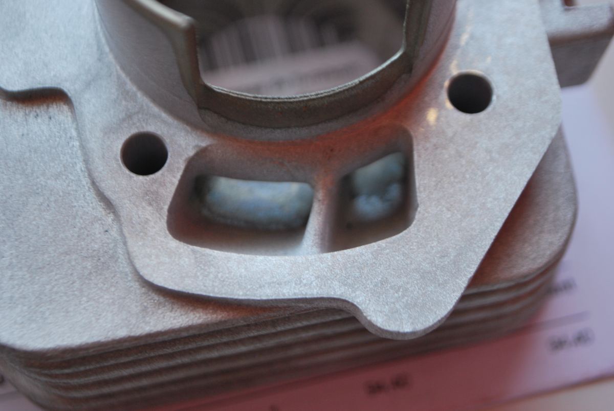

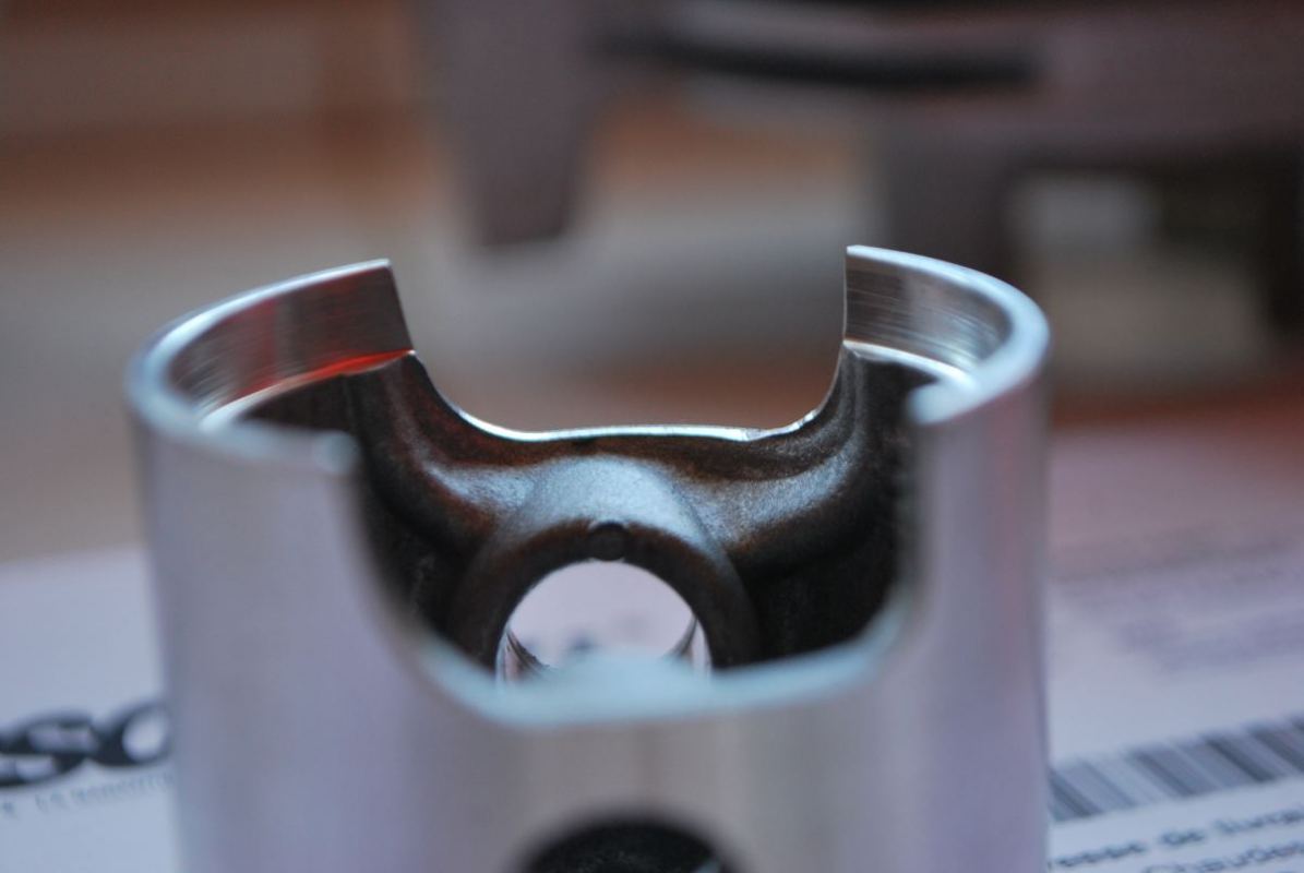

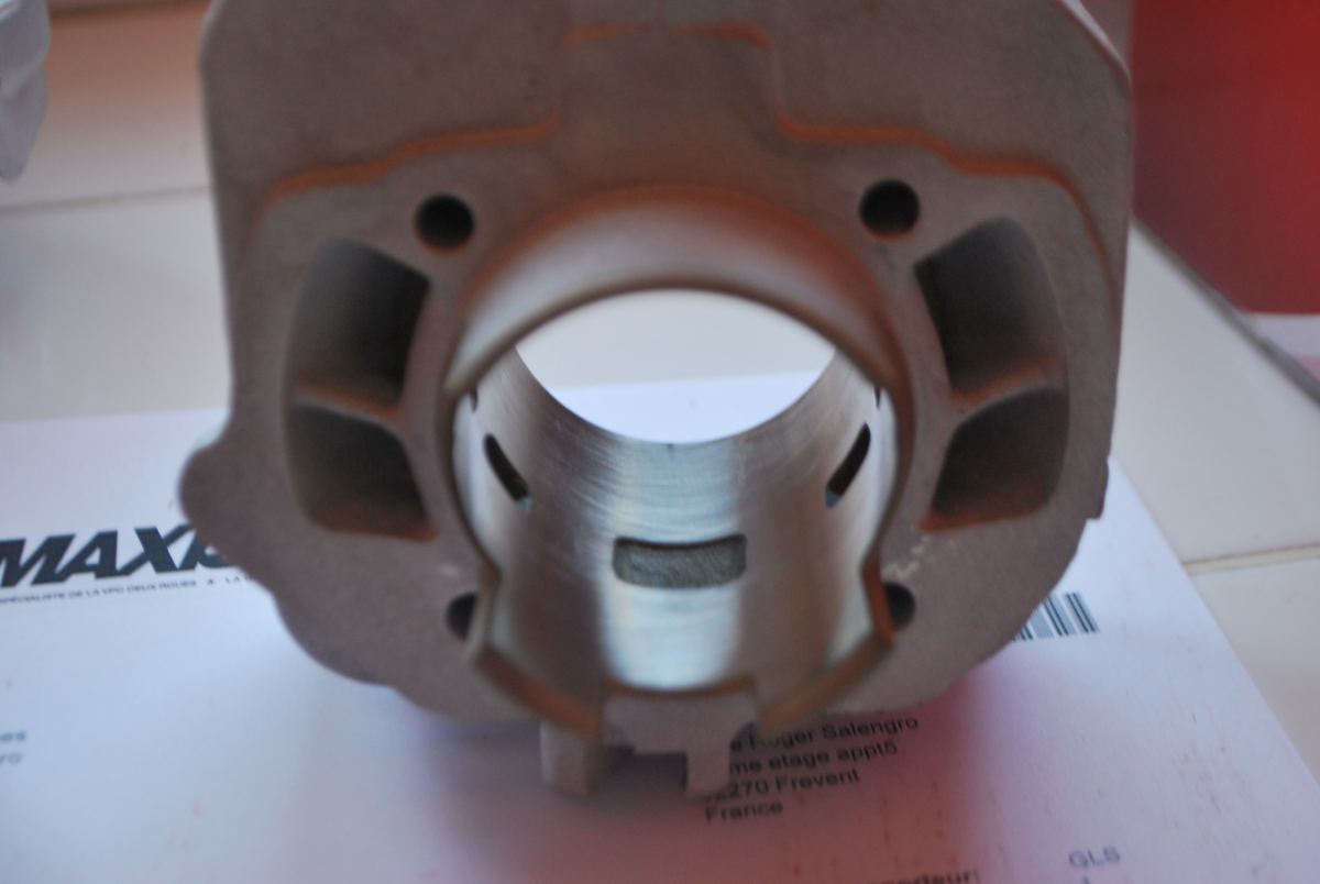

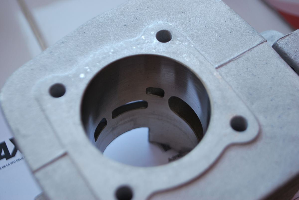

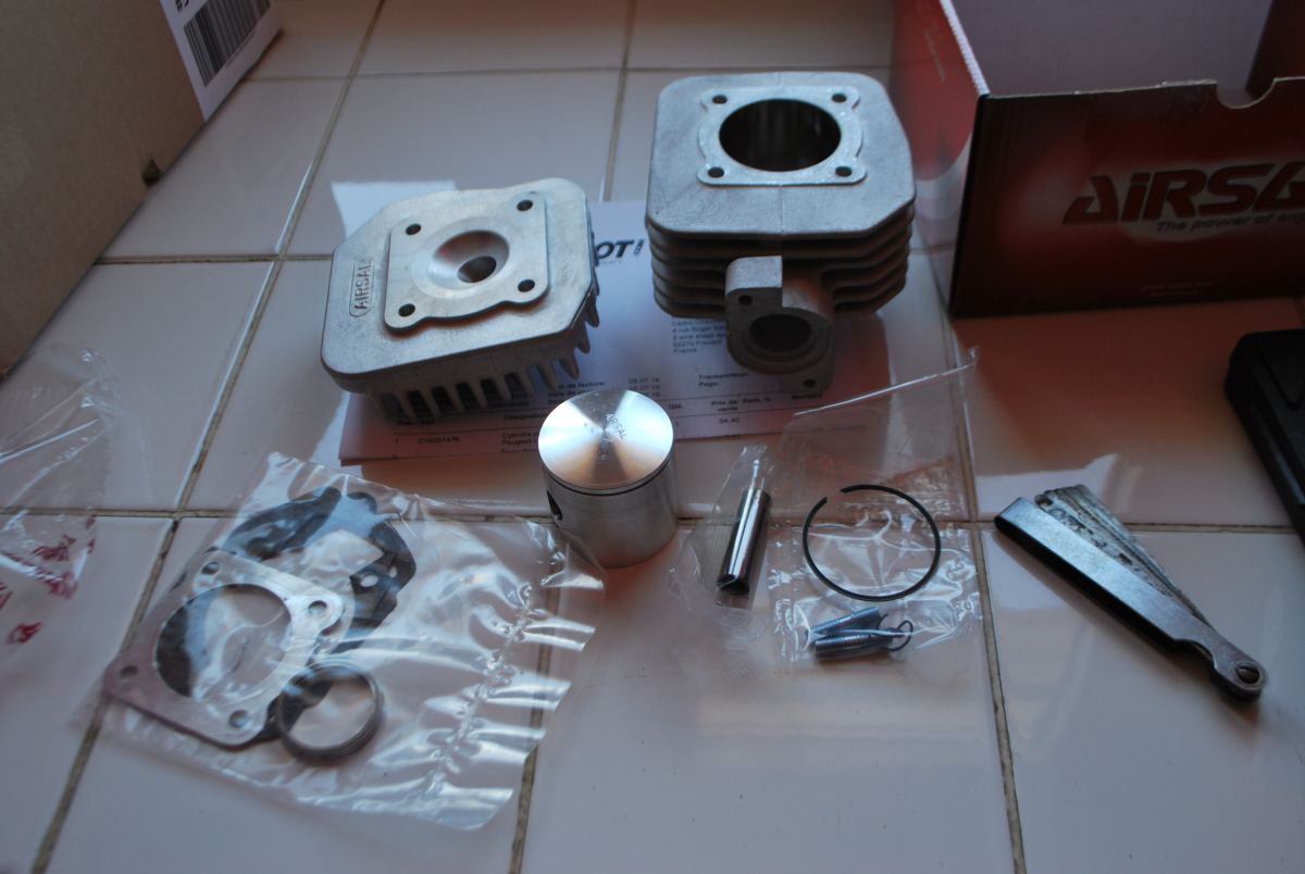

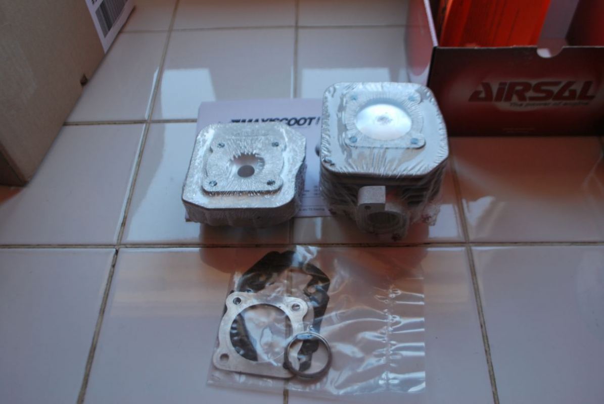

cedric62 Posté(e) le 9 juillet 2019 Auteur Signaler Posté(e) le 9 juillet 2019 Ont verras si Il est fragile ou si beaucoup ne savent pas entretenir!!!! déjà le jeu a la coupe segment pas bonne pour ma par 0.10 trop juste ça!!!! je vais ajuster a 0.15 Ebavurage du piston (voir deux dernière photos!!!) et bien sur le cylindre en lui même également. polissage de la sortie d’échappement calotte piston..... Pour certain qui m'on dit avoir du mal a rentré l'axe du piston , pour ma par a un doigt je le pousse bien linéaire sans avoir a forcer comme un fou.... Voici les photos de mon joujou.... Je pense que la ça vas en aider plus d'un a voir le airsal de près.... Je vous laisse la Notice de montage , Ne me demander pas La partie Rodage a en croire la Notice...Yen a pas!!!! Mes Bon 150km tranquille sans faire le fou Ne feras pas de mal.... Bonne journée a tous. 1
