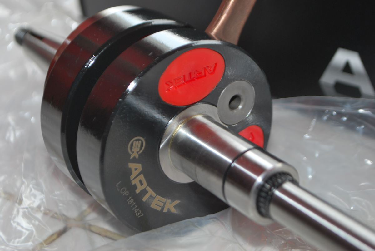

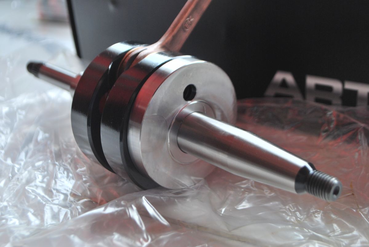

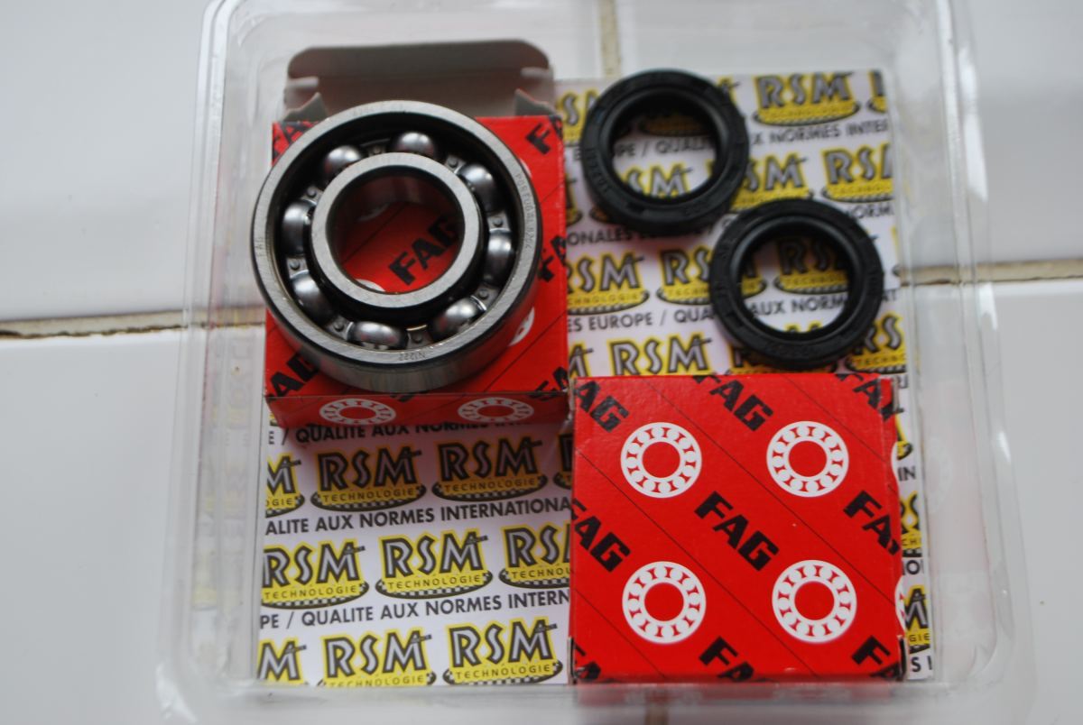

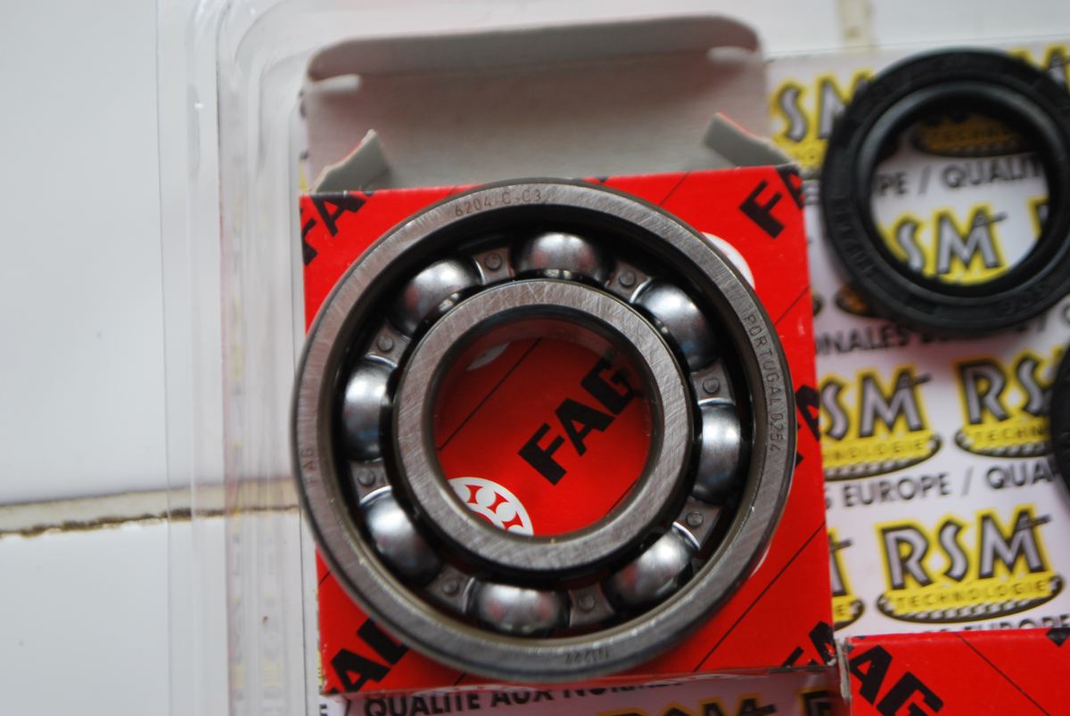

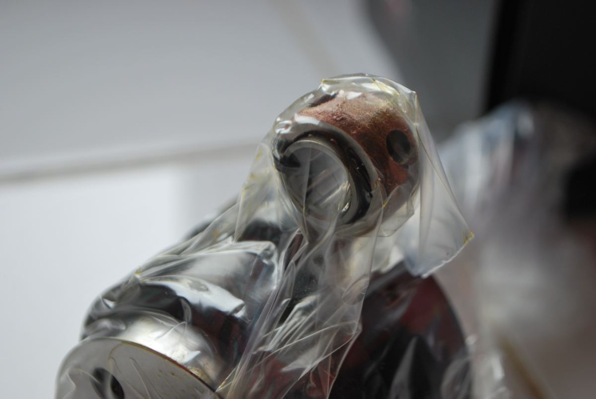

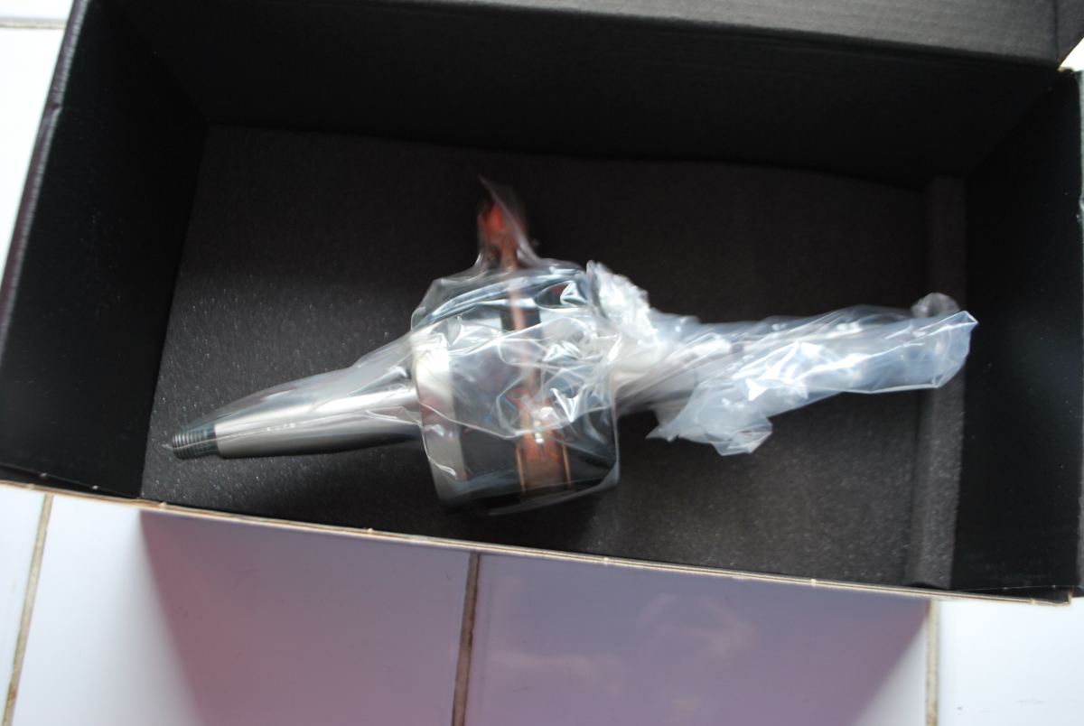

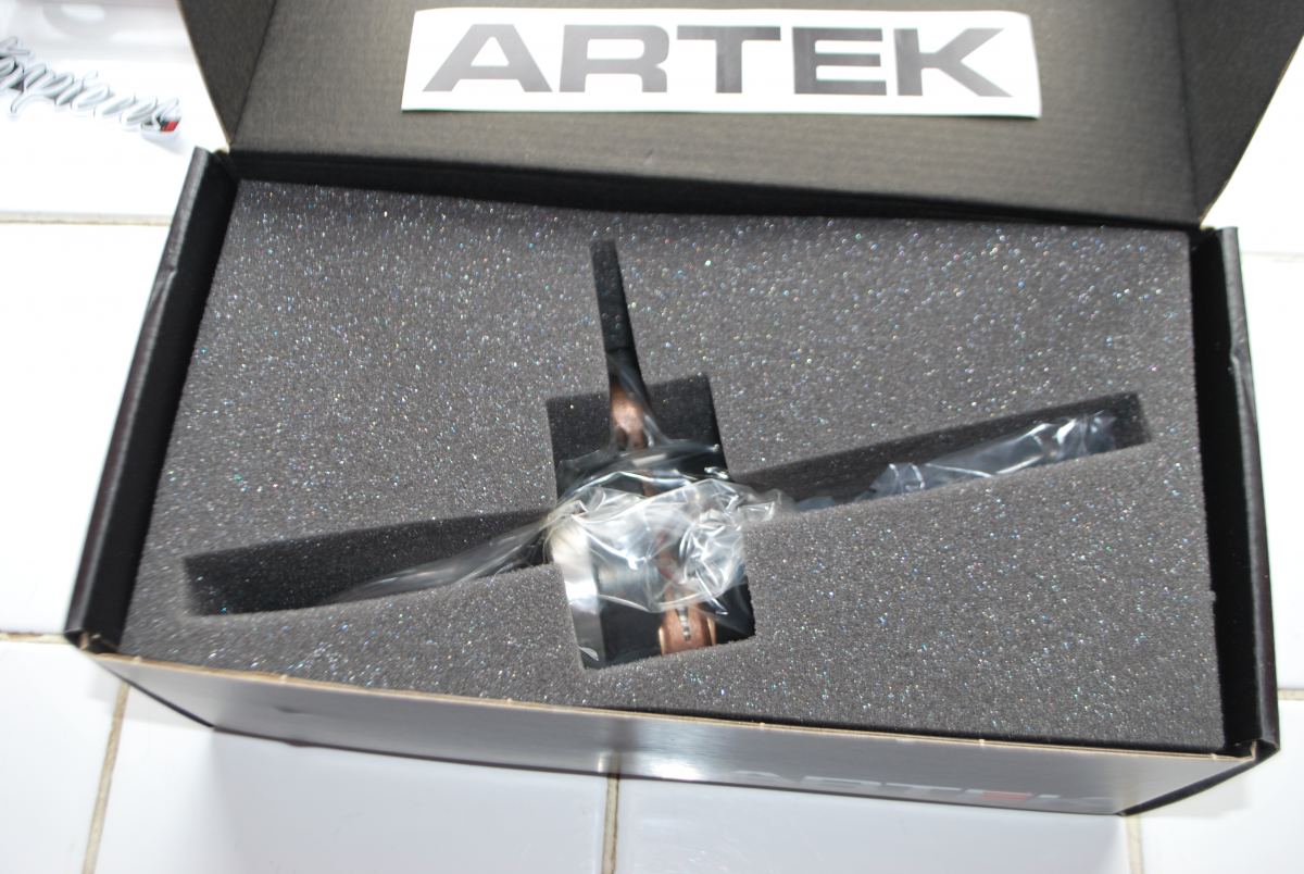

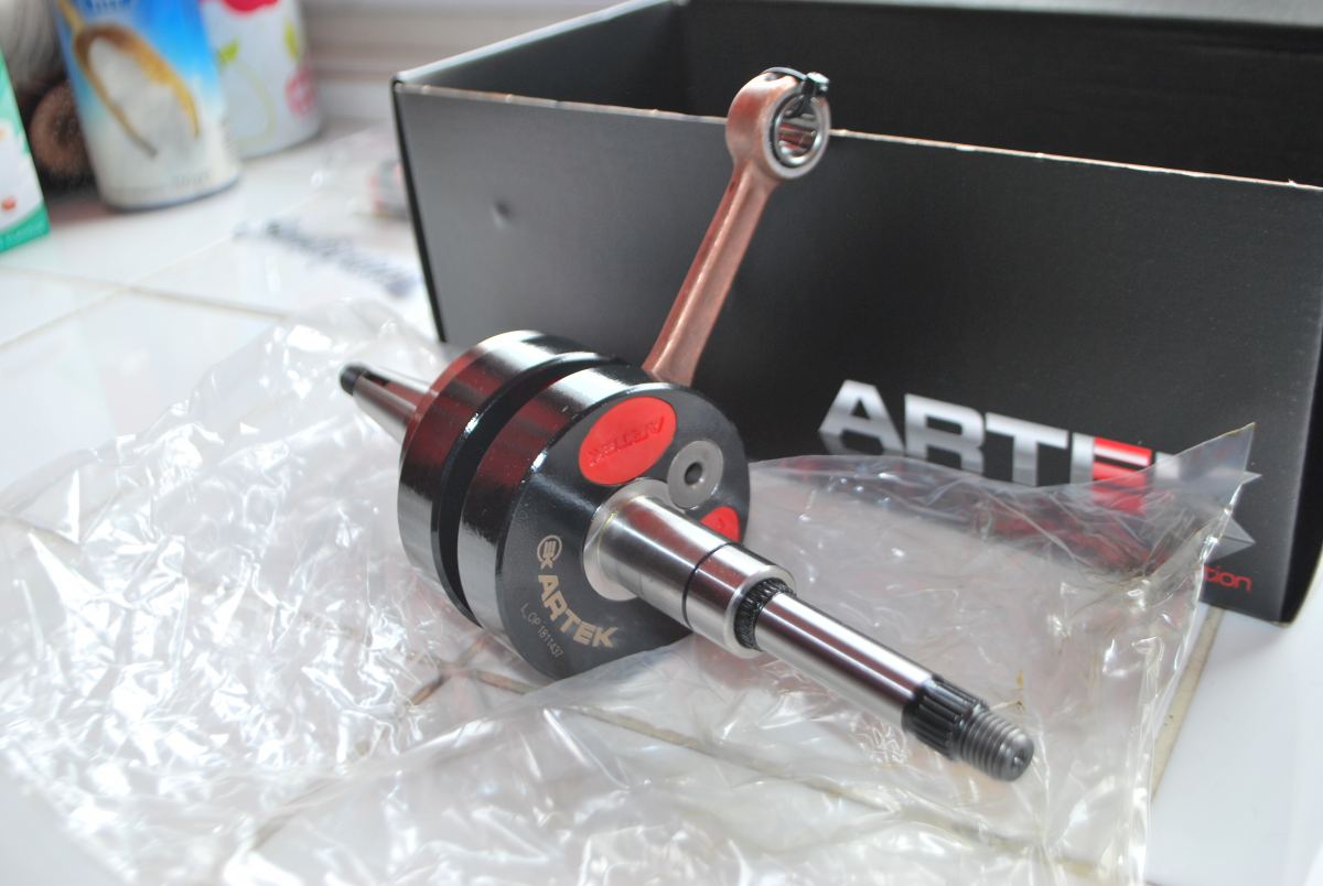

cedric62 Posté(e) le 16 juillet 2019 Auteur Signaler Posté(e) le 16 juillet 2019 bonjour , merci pour vos réponses. , je reçois demain mon vilebrequin et mes roulements Ont verras si ca tiens...j'ai pour finir pris un artek K1 et des roulement fag acier C3 toute façon des C4 je les flingue aussi alors ont verras bien... d'origine j’étais en C3 . Je vous mettrais des photos de tout ca une fois réceptionné Le 10/07/2019 à 23:26, Bader a dit : Oui airsal c'est bien rien a voir avec ce qu'il proposait il y a 15 ans en arrière cependant il faut être vigilant niveau métrologie. Question métrologie je suis passer en jeux a la coupe de 0.10 a 0.15. Vous mon conseiller quoi en squich sur airsal 0.70 ??

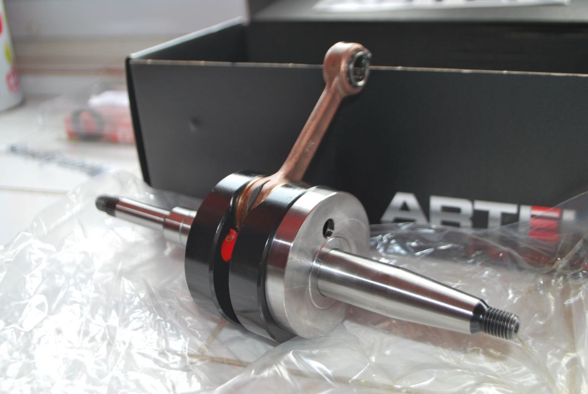

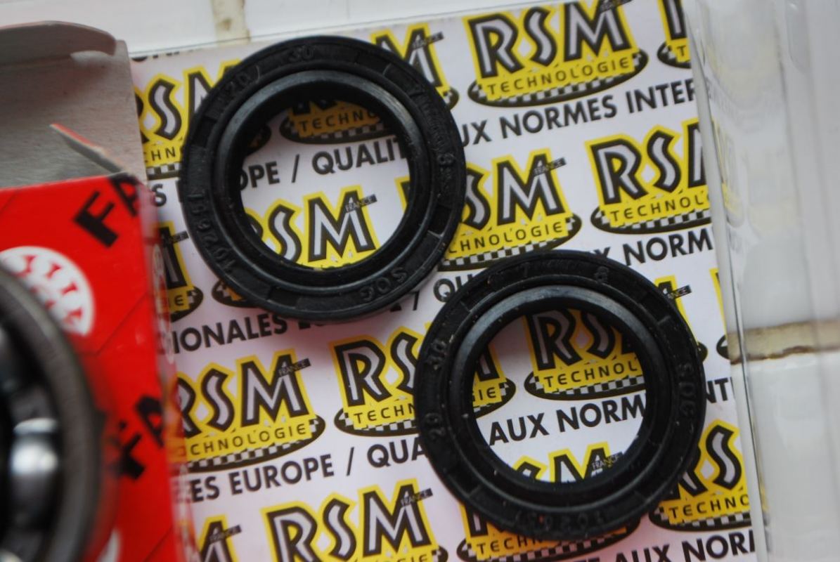

cedric62 Posté(e) le 18 juillet 2019 Auteur Signaler Posté(e) le 18 juillet 2019 voilà réception du vilebrequin et des roulement...Je vous laisse les photos... J'ai refermer les carter moteur vilebrequin roulement monté et la aucun souci ça tourne librement impec.... Une sacré compression qu'il a le Airsal ouhhh...ca promet. Plus que les spy a mettre et remonté le reste....
