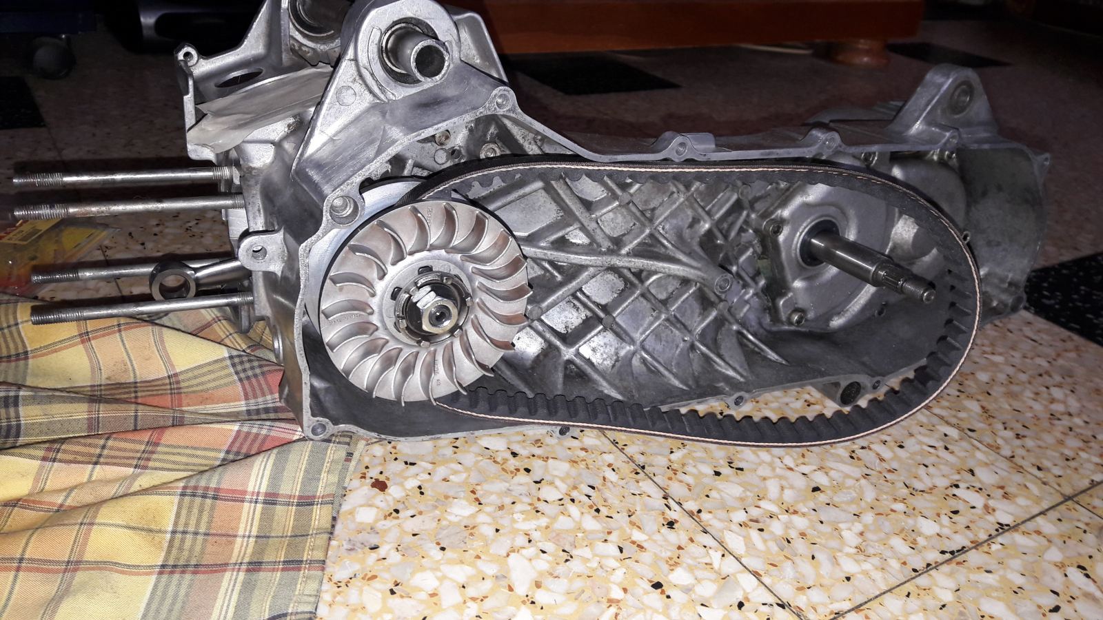

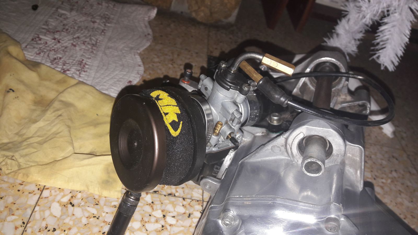

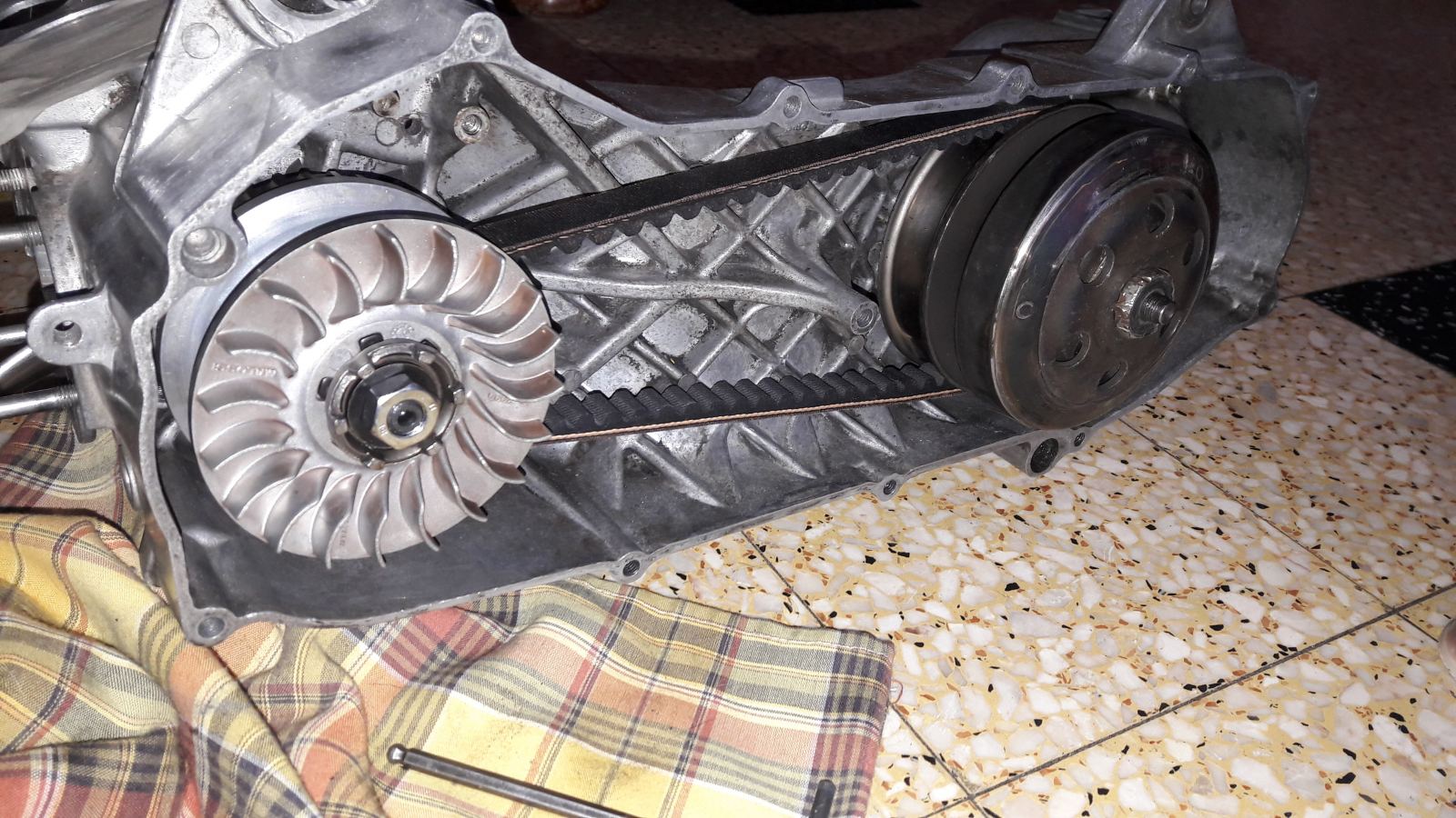

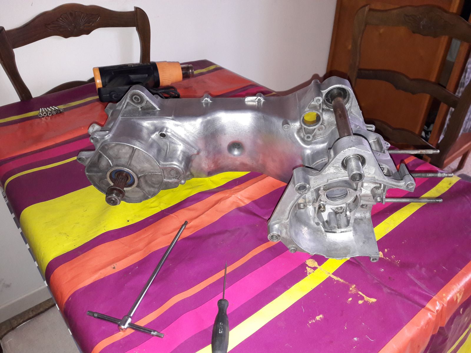

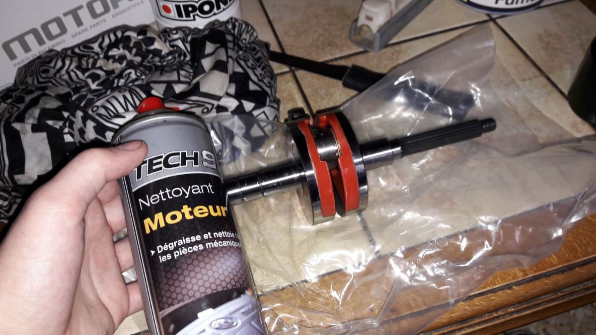

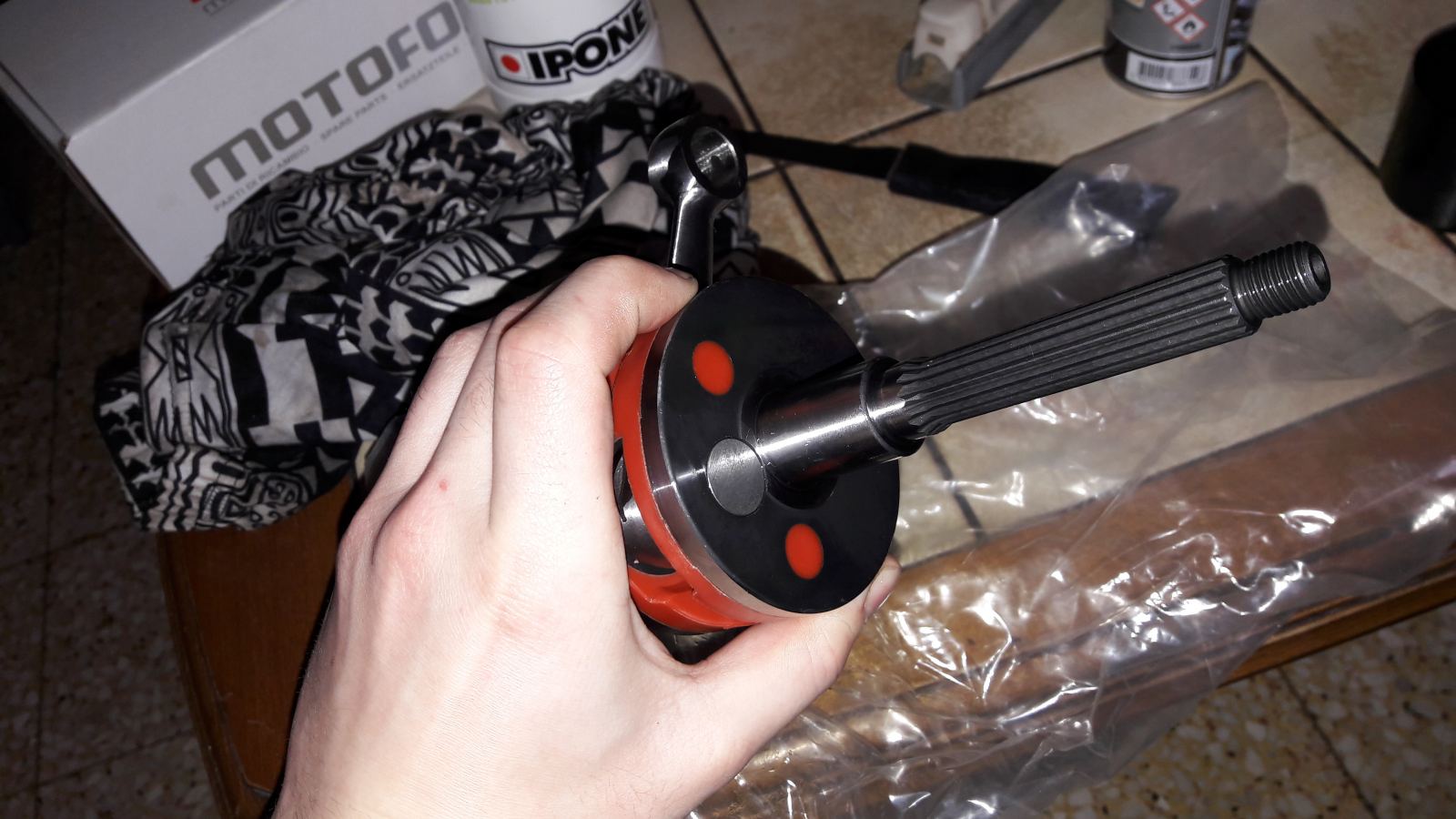

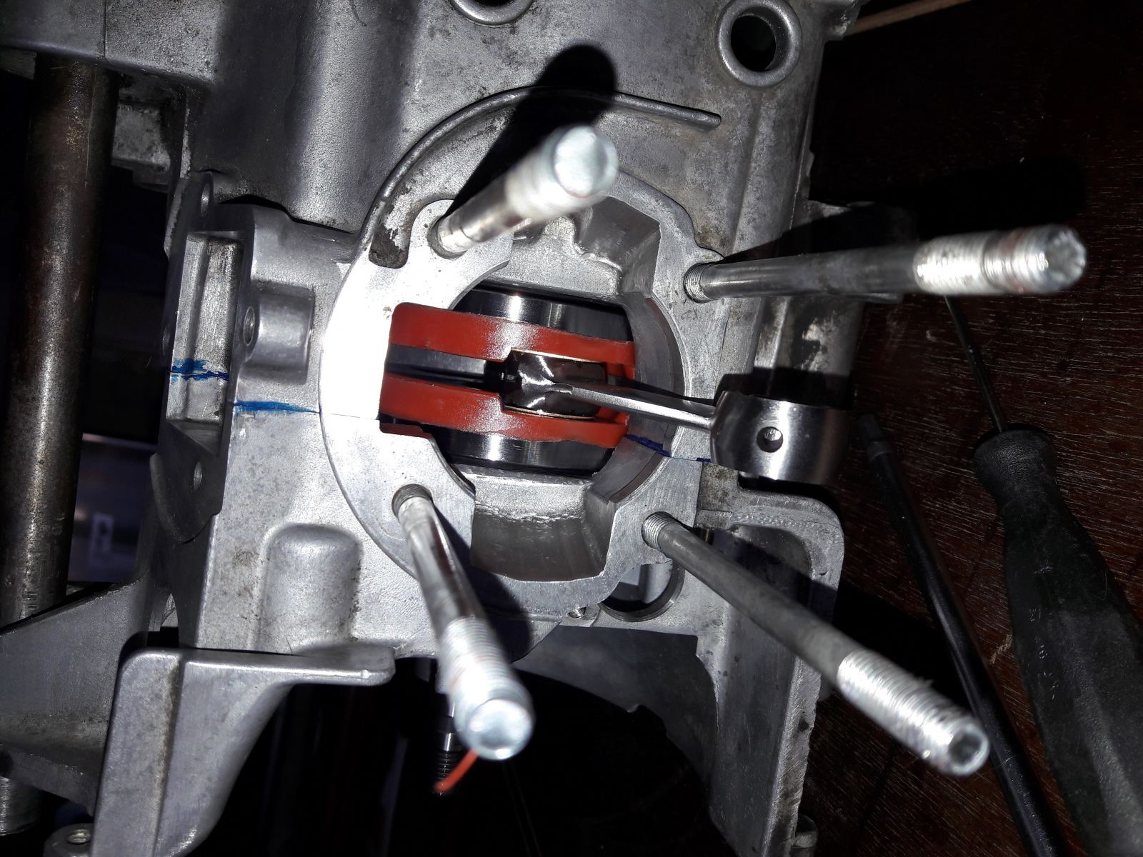

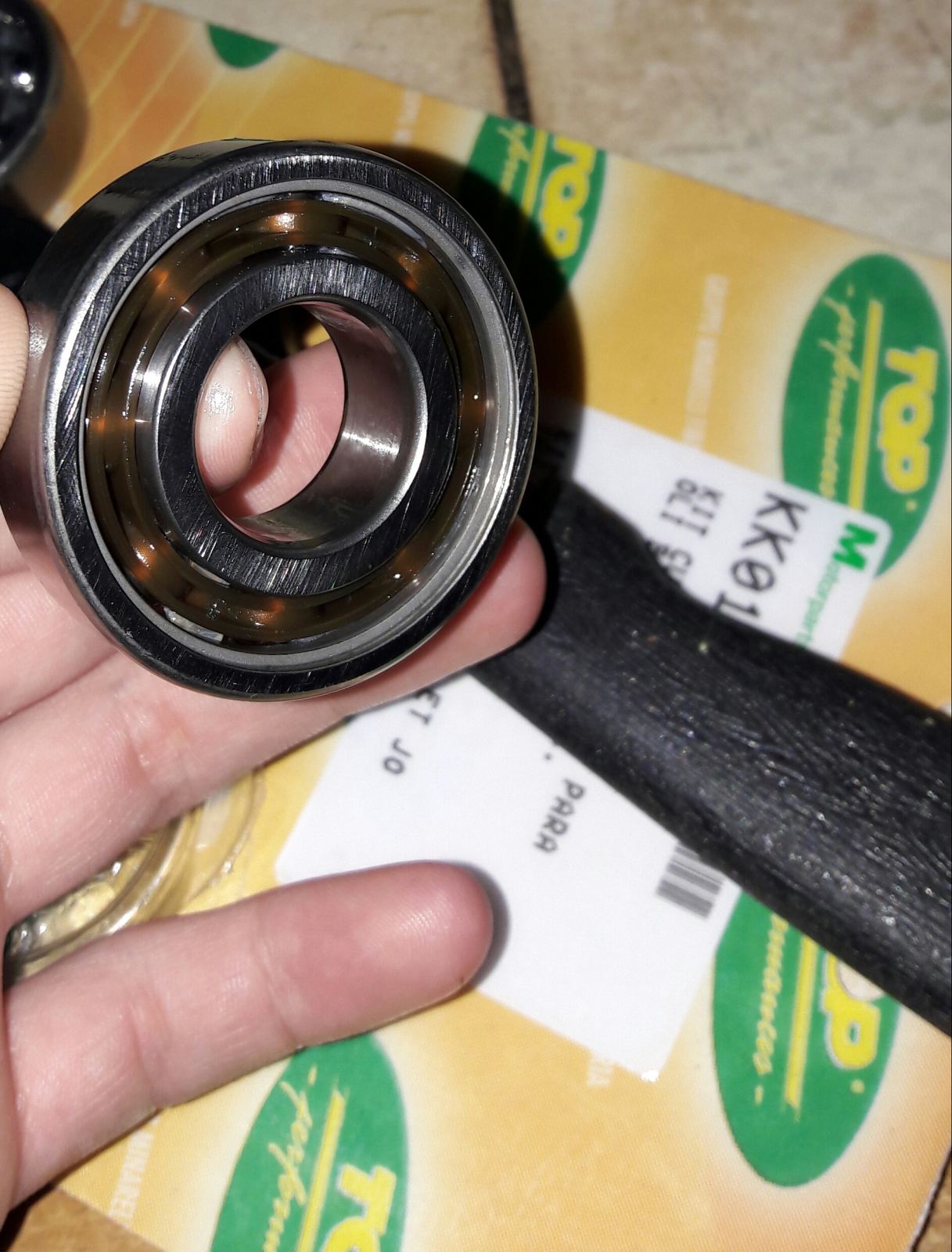

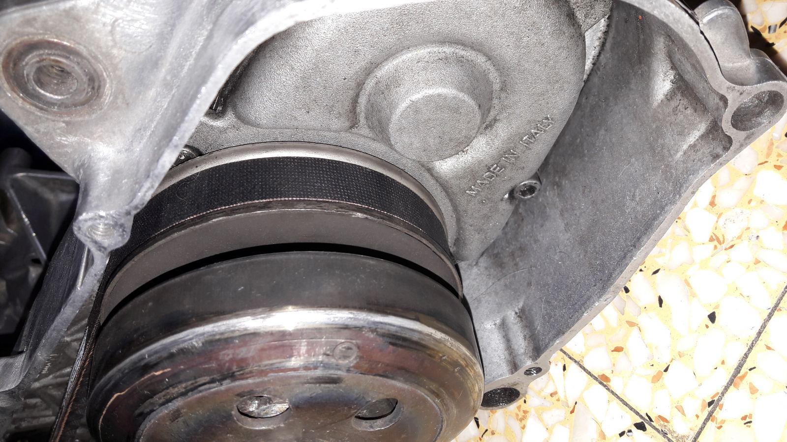

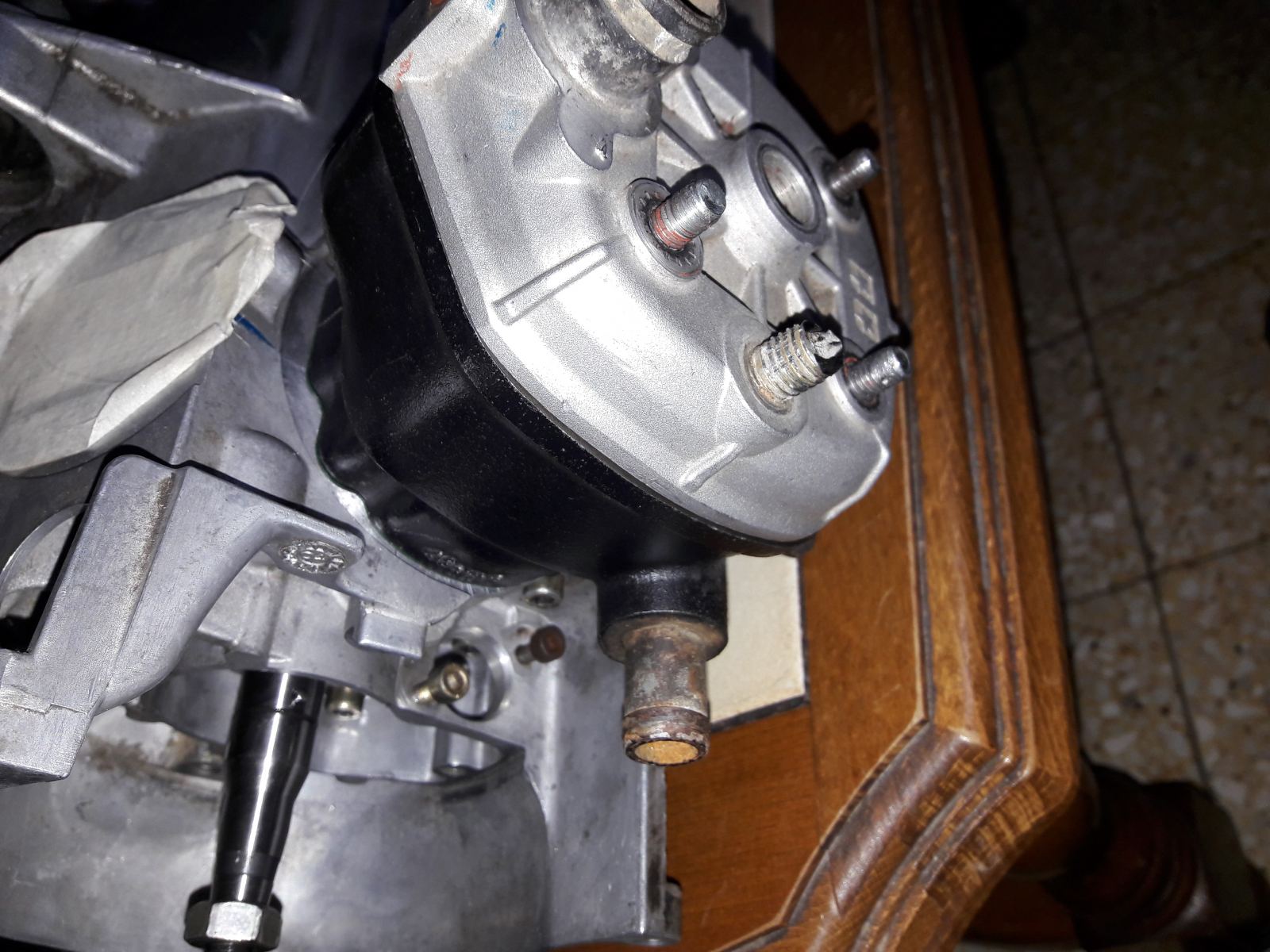

tomMpower Posté(e) le 9 décembre 2016 Auteur Signaler Posté(e) le 9 décembre 2016 (modifié) Slt alors voilà vilebrequin monter hier et aujourd'hui la varia poser . Sa avance doucement hihi 1 et 2 ème photo= Dégraissage du vilebrequin Bref je fais un récapitulatif de la configuration. -Kit 70 st6 streetrace (piston neuf et joint). -vilebrequin motoforce Racing neuf + roulement skf c4 cage Téflon et spy corteco. -variateur polini high speed (galet 5.7g+ rondelle devant le canon de 1mm). Poulie ventilée malossi -Embrayage polini 3g non réglable full rouge dessus. -Courroie neuves doppler fibre (dernière photo qui montre qu'elle arrive à ras en haut du correcteur ). - Pot polini team3 pour le faire le rodage car mon c16 n'est pas encore ressouder. -Pompe à eau entièrement réviser à neuf - Un carburateur de 21 va être monter aussi àla.place du 17.5 Voilà c'est pas mal pour rouler pour l'instant lol Modifié le 9 décembre 2016 par tomMpower 3

boost64 Posté(e) le 9 décembre 2016 Signaler Posté(e) le 9 décembre 2016 het ba il avance le petit block de nini en street race , ça va la configuration est bien pour te faire plaisir en alldays... tu garde ton allumage d'origine??? tu mets aumoins une clavette decaler non?? demain je remonte le rocket , apret des que je peux je monte le block en 80cc sur la derbi et le mois prochain je m occupe de coco nitro en 70 street race, je pence mettre le même vilebrequin que toi sur mon nitro mdrrr... (celui que j'ai ressu ces pour le rocket) met nous une petite vidéos de ton nitro au premier démarrage si tu peux
Leesion Posté(e) le 10 décembre 2016 Signaler Posté(e) le 10 décembre 2016 Pourquoi tu as dégraisser le vilebrequin?
boost64 Posté(e) le 10 décembre 2016 Signaler Posté(e) le 10 décembre 2016 il y a 11 heures, Leesion a dit : Pourquoi tu as dégraisser le vilebrequin? bonne question, je dois monter le même que lui dans l apreme sur mon rocket mais j'ai pas degraisser le vilebrequin (il est umpeu huileut mais je penser que c était pas mal)
tomMpower Posté(e) le 10 décembre 2016 Auteur Signaler Posté(e) le 10 décembre 2016 il y a 19 heures, boost64 a dit : het ba il avance le petit block de nini en street race , ça va la configuration est bien pour te faire plaisir en alldays... tu garde ton allumage d'origine??? tu mets aumoins une clavette decaler non?? demain je remonte le rocket , apret des que je peux je monte le block en 80cc sur la derbi et le mois prochain je m occupe de coco nitro en 70 street race, je pence mettre le même vilebrequin que toi sur mon nitro mdrrr... (celui que j'ai ressu ces pour le rocket) met nous une petite vidéos de ton nitro au premier démarrage si tu peux Bah non de toute façon j'ai pas envie d'une clavette pour l'instant..... et un allumage pas trop dans mes prix. il y a 18 heures, Leesion a dit : Pourquoi tu as dégraisser le vilebrequin? Parce il mette de l'huile qui sèche il devient tout collant lol c'est chiant je trouve . 1

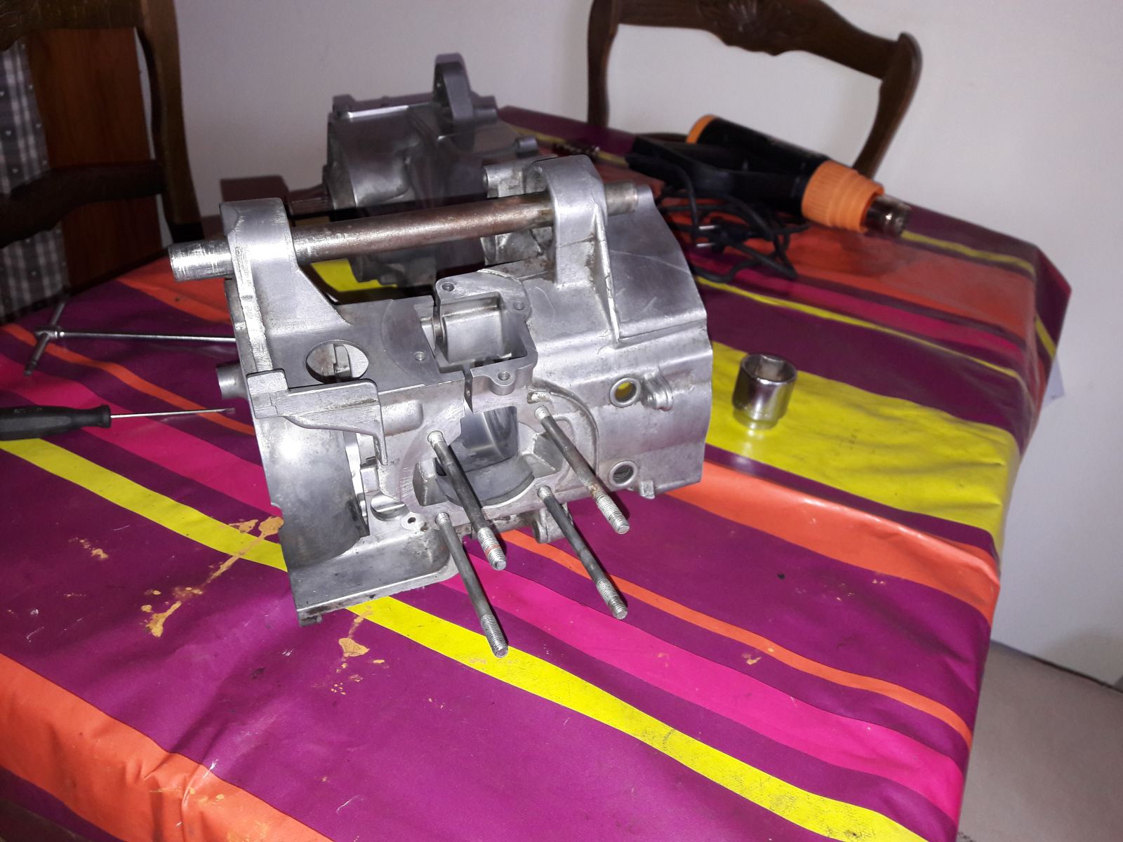

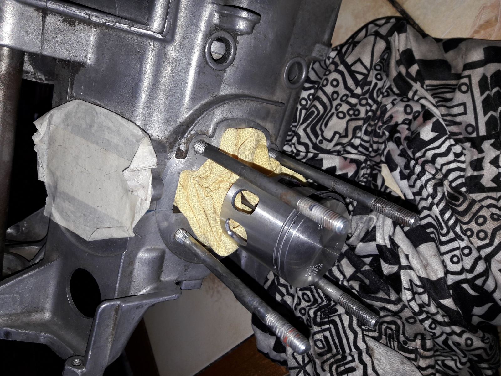

tomMpower Posté(e) le 13 décembre 2016 Auteur Signaler Posté(e) le 13 décembre 2016 Slt encore un peu avancer reste system pompe à huile et allumage pompe à eau . 3

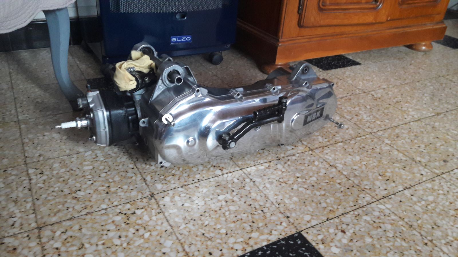

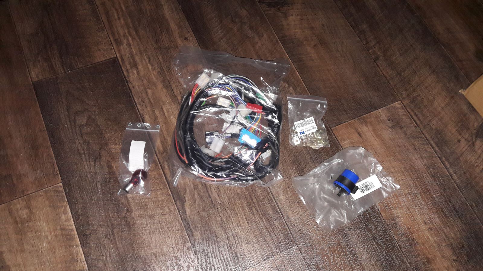

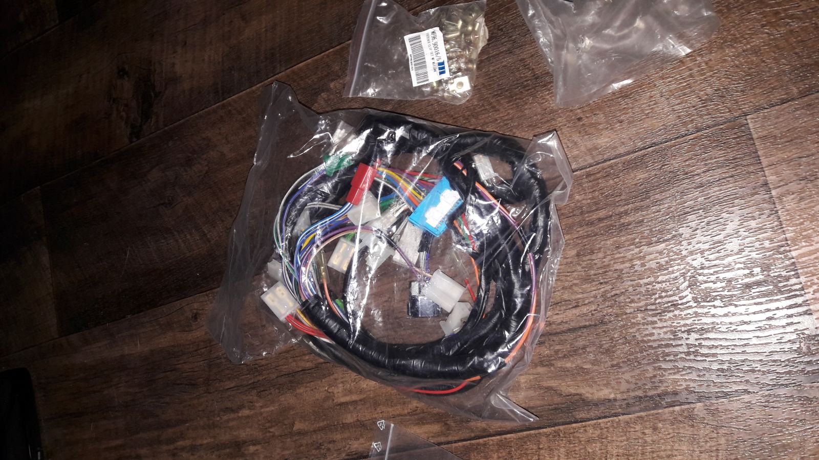

tomMpower Posté(e) le 24 décembre 2016 Auteur Signaler Posté(e) le 24 décembre 2016 (modifié) Slt Bon tout est remonter ça a démarré correctement , mes j'ai des problèmes de faisceau (et je suis pas forcément plus caler que sa....). j'ai essayé ce qui me paraissait le plus logique mais rien n'à faire.... Les soucis sont que je n'est tout simplement pas de clignotant,klaxon et les fils de phare ne délivré aucun courant.... Rien qui m'empêche de rouler certes mais je préfère avoir tout nickel ! Donc la je récup un faisceau nitro donc je verrai et je voit avec un pote prochainement pour bosser sur sa! Modifié le 24 décembre 2016 par tomMpower 1
boost64 Posté(e) le 24 décembre 2016 Signaler Posté(e) le 24 décembre 2016 il y a 3 heures, tomMpower a dit : Slt Bon tout est remonter ça a démarré correctement , mes j'ai des problèmes de faisceau (et je suis pas forcément plus caler que sa....). j'ai essayé ce qui me paraissait le plus logique mais rien n'à faire.... Les soucis sont que je n'est tout simplement pas de clignotant,klaxon et les fils de phare ne délivré aucun courant.... Rien qui m'empêche de rouler certes mais je préfère avoir tout nickel ! Donc la je récup un faisceau nitro donc je verrai et je voit avec un pote prochainement pour bosser sur sa! ooui c'est umpeu la merde les problèmes de faisseaux mais bon avec un bon testeur et quelqun qui connait sa devret allet , moi le nitro et le rocket sont nickel niveau faisseau mais la derbi j'ai les même soucis que toi , sa démarre et roule nickel mais j'ai pas de phare avant , ni clignotant av et arr, mai j'ai le feux arrière qui marche...
tomMpower Posté(e) le 28 décembre 2016 Auteur Signaler Posté(e) le 28 décembre 2016 Slt les gars pour ce qui suivent encore J'ai finalement pris un faisceau neuf avec les reduc pour Noël je l'ai eu à un prix plus que attractif. .... 55eu environ. Avec centrale clignotante neuve Vis de carénage plus à agraphe Je vous tien au jus ! 2

boost64 Posté(e) le 28 décembre 2016 Signaler Posté(e) le 28 décembre 2016 il y a 6 minutes, tomMpower a dit : Slt les gars pour ce qui suivent encore J'ai finalement pris un faisceau neuf avec les reduc pour Noël je l'ai eu à un prix plus que attractif. .... 55eu environ. Avec centrale clignotante neuve Vis de carénage plus à agraphe Je vous tien au jus ! nickel ça va se finir c'est problèmes de faisceau , je suis toujours t'inquiète lol... moi j'ai nettoyer mon nouveau pot pour le nini en street race (scr hm 70cc cartouche inverser) et je l ai monter mais il faut que j achete des ressors pour le coude cylindre car il y avais des rislent dessus mdr
nathan 2917 Posté(e) le 28 décembre 2016 Signaler Posté(e) le 28 décembre 2016 il y a 9 minutes, boost64 a dit : nickel ça va se finir c'est problèmes de faisceau , je suis toujours t'inquiète lol... moi j'ai nettoyer mon nouveau pot pour le nini en street race (scr hm 70cc cartouche inverser) et je l ai monter mais il faut que j achete des ressors pour le coude cylindre car il y avais des rislent dessus mdr des rilsan sur un pot mdr ca a pas fondu 1
tomMpower Posté(e) le 29 décembre 2016 Auteur Signaler Posté(e) le 29 décembre 2016 Le Wednesday, December 28, 2016 at 23:14, thierryt a dit : Yeah c'est bon sa moi j'ai terminer mon rodage mais je fais encore quelque borne tranquille en tiran petit à petit dedans et toi sa donne quoi ? Ah bah avec ces problèmes, je ne les pas assurer donc pas rouler (1rue). Donc ayez j'ai monté le faisceau adaptable il manque dessus le "relais de starter électrique" et la cosse du starter électrique. à part sa tout s'emboîtent parfaitement à vrai dire.... Donc les clignotant klaxon c'est Good reste plus cas le phare avant, Ah oui pti couille parce que il en faut toujours une !! Quand j'avais pas le marché pied et bas de caisse (batterie brancher pour tester) ça me la pas fait .... Je me suis aperçu en remontant, que je me prenais des ptite décharge de jus contacté eteint. Entre chaque décharge il faut à peut près 2min, donc j'ai déconnecter la batterie pour se soir. Je look sa demain si il y a pas un fils qui touche ou quoi....
Max Blackbird Posté(e) le 30 décembre 2016 Signaler Posté(e) le 30 décembre 2016 retour à la chaise électrique ou plutot le nitro à décharge électrique,la peine capitale!!! 1
tomMpower Posté(e) le 30 décembre 2016 Auteur Signaler Posté(e) le 30 décembre 2016 il y a 21 minutes, jeff lee a dit : retour à la chaise électrique ou plutot le nitro à décharge électrique,la peine capitale!!! C'est bon c'est régler j'ai tout bien repositionner plus aucune décharge , bon bonne nouvelle tout marche absolument tout! Compte tour, phare veilleuse/plein phare ..... Je suis content et ça fait propre ! 3
