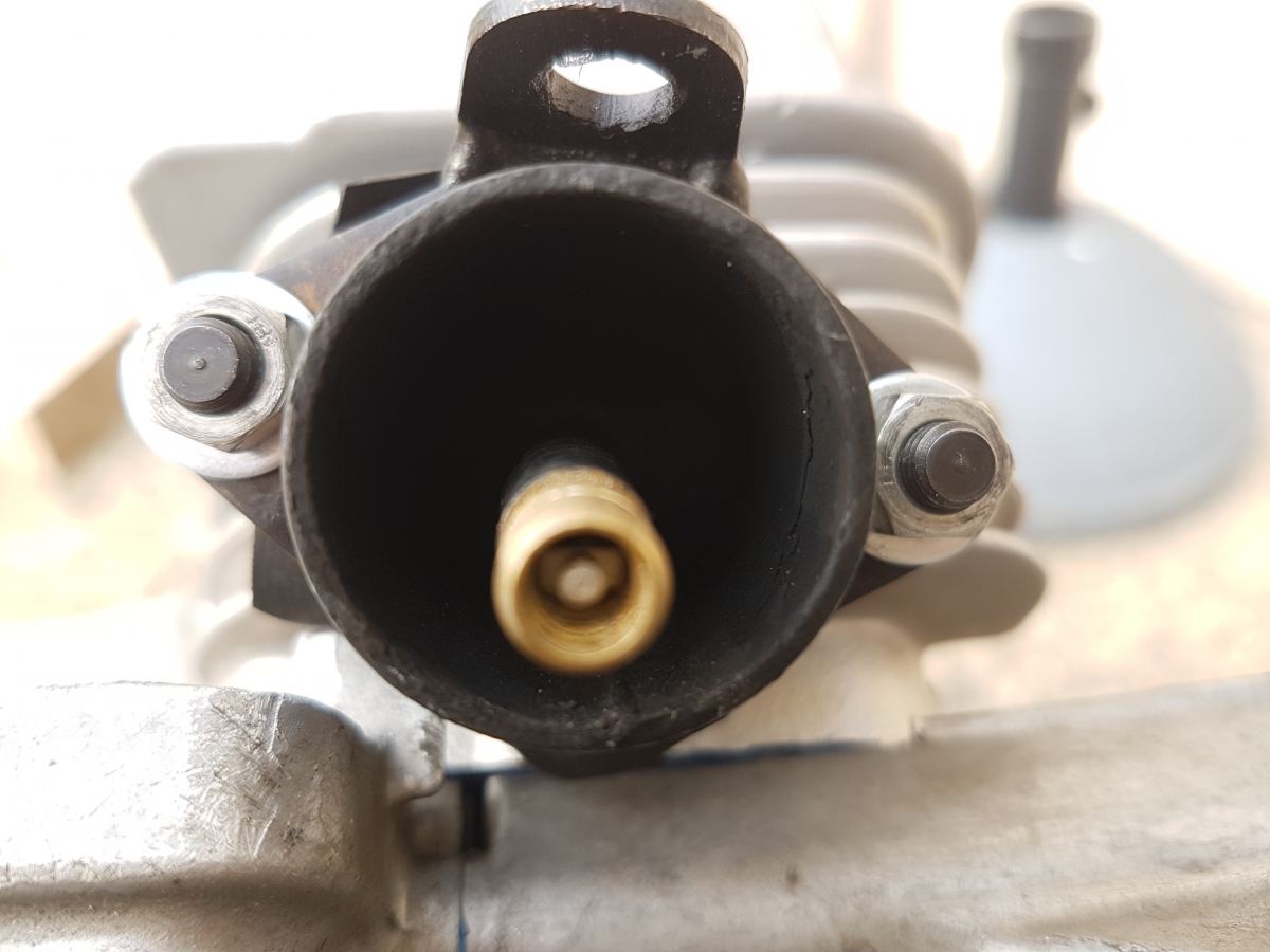

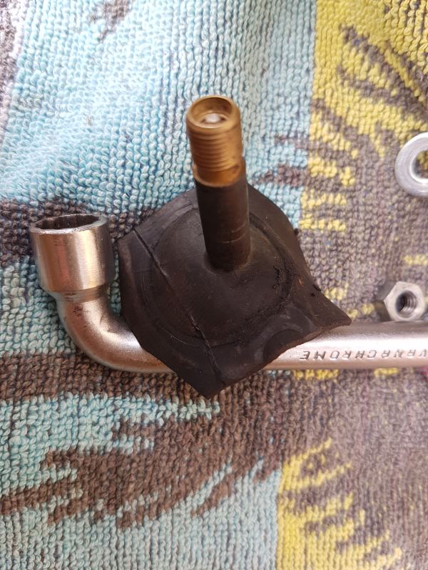

tomMpower Posté(e) le 25 juillet 2018 Auteur Signaler Posté(e) le 25 juillet 2018 Il y a 3 heures, mat881 a dit : Super propre ces meules Elles sont vraiment belle ! Dommage pour ton bloc, de toute façon y a toujours un truc qui va pas Merci, oui exact! Je vais trouver c'est sur mais pour l'instant je le laisse dans un coin tranquille mdr . j'attends de récup une valve aussi pour mettre le moteur sous pression
mat881 Posté(e) le 25 juillet 2018 Signaler Posté(e) le 25 juillet 2018 Tu peux couper une valve d'une chambre à air et tu te sert de la bride d'échappement comme cale. Après t'as juste à boucher l'admission.
kyo2000 Posté(e) le 26 juillet 2018 Signaler Posté(e) le 26 juillet 2018 Rha la 51 hardrock je la voyais dans mobshop quand j'avais 15 ans :p Vraiment clean les mobs 2
jimmy@ Posté(e) le 26 juillet 2018 Signaler Posté(e) le 26 juillet 2018 Il y a 9 heures, mat881 a dit : Tu peux couper une valve d'une chambre à air et tu te sert de la bride d'échappement comme cale. Après t'as juste à boucher l'admission. pas par le pot , l'air ne remonterass pas au niveaux de la pipe , la clapet seron fermé , la valve faut la mettre sur la pipe et bouché la sortit de pot.
mat881 Posté(e) le 26 juillet 2018 Signaler Posté(e) le 26 juillet 2018 Il y a 2 heures, jimmy@ a dit : pas par le pot , l'air ne remonterass pas au niveaux de la pipe , la clapet seron fermé , la valve faut la mettre sur la pipe et bouché la sortit de pot. Oui c'est sûre c'est mieux par l'admi mais perso moi ça avait passé les clapets vu que la pipe était bien gonflé !
tomMpower Posté(e) le 27 juillet 2018 Auteur Signaler Posté(e) le 27 juillet 2018 Le 26/07/2018 à 00:06, mat881 a dit : Tu peux couper une valve d'une chambre à air et tu te sert de la bride d'échappement comme cale. Après t'as juste à boucher l'admission. Yo, se système tu peux pas le faire sur mob il y a une rotule avec un gros filetage rien que bouchée et un problème donc a voir.... Le 26/07/2018 à 02:41, kyo2000 a dit : Rha la 51 hardrock je la voyais dans mobshop quand j'avais 15 ans :p Vraiment clean les mobs Merci kyo et oui il y en n'a eu pas mal en France 1
jimmy@ Posté(e) le 27 juillet 2018 Signaler Posté(e) le 27 juillet 2018 Le 26/07/2018 à 12:00, mat881 a dit : Oui c'est sûre c'est mieux par l'admi mais perso moi ça avait passé les clapets vu que la pipe était bien gonflé ! c'est que tes clapet devais avoir un petit jour.

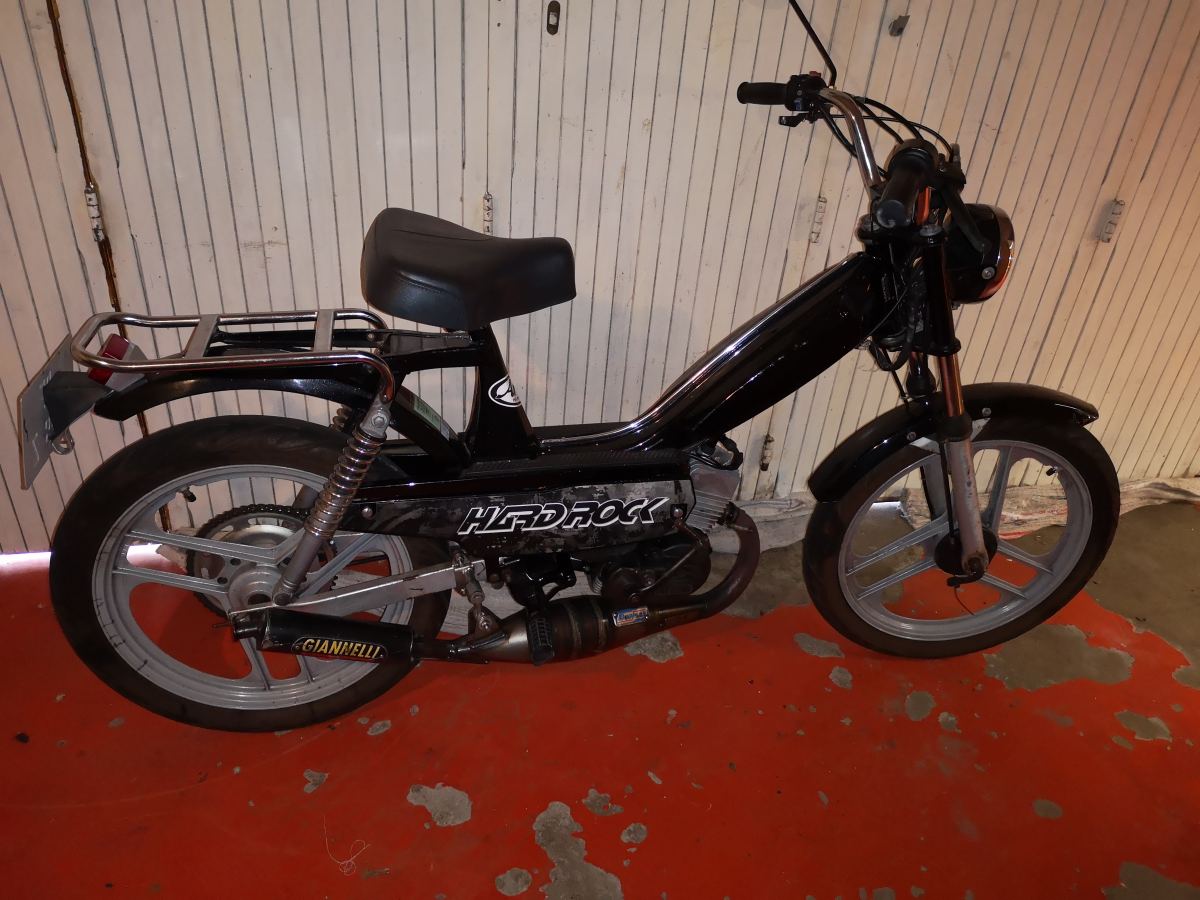

tomMpower Posté(e) le 2 septembre 2019 Auteur Signaler Posté(e) le 2 septembre 2019 Hello, me revoilà pour une maj après 1ans qu'es qui sait passer ? Bah une sale histoire les copains, nahhhh j'ai perdu mon mot de passe et grâce à mon fidèle acolitier @nathan 2917. Qui a contacté Eroan enfin bref un bazaarrrr mon copain t'imagine pas! Bon j'en suis ou ?! J'ai encore ma bibilette 51 hard rock avec le moteur en airsal t6 50cc prépa enputé de quelque CV , je l'ai remis en 15 SHA mais ça roule t'inquiète pooooaa. Je suis déjà entrain de trouver les pièces pour un 17,5 phbg en montage rigide, ahh ta pas compris?! le 21 phbg dessus avec la pipe doppler et le manchon daubleur me fesait des émulsion dans le carburateur = bref inroulable..... Le pti spirit 1 vert métal et encore la y roule de temps en temps il va avoir besoin d'une courroie.... Sa patine! A 65kmh.... Et la 2ème hard Rock de mon père en pleine forme elle j'apporterais des photo ce week-end ! Ah oui pourquoi j'ai était absent, je suis passer au voiture 3 en a peine 2ans de permis. Les ancien ici me connaissent je retape tout ce que je peux ! Voici ma voiture actuel un bmw e46 318ci dite moi si sa vous intéresse ou pas je peux partager ça aussi avec vous... 1
fred82000 Posté(e) le 2 septembre 2019 Signaler Posté(e) le 2 septembre 2019 superbe la mob et tu avais pas la rondelle anti emulsion dans le carburateur class la bm même si je suis plus merco tu peux faire un petit topo de ce que tu y a fait
tomMpower Posté(e) le 2 septembre 2019 Auteur Signaler Posté(e) le 2 septembre 2019 il y a 2 minutes, fred82000 a dit : superbe la mob et tu avais pas la rondelle anti emulsion dans le carburateur class la bm même si je suis plus merco tu peux faire un petit topo de ce que tu y a fait Merci ! Tu verrais comment elle envoie en vrai pour un petit airsal t6 à 50bal ^^. Bref oui oui j'ai essayé avec et sans... Mais rien n'y fait les vibration... elle se démonte en roulant ! ça me fait des coupure d'essence, j'ai tout essayer je voit le carburateur vibré en roulant.... Donc soit je trouve un manchon solide et je remonte le 21phbg ou 17mm phbg en rigide ;).
fred82000 Posté(e) le 2 septembre 2019 Signaler Posté(e) le 2 septembre 2019 alors pour moi tu monte un manchon ou vois avec c bouchet il fait de la pièce en impression 3d pour mob il aura peut être une astuce pour toi
nathan 2917 Posté(e) le 2 septembre 2019 Signaler Posté(e) le 2 septembre 2019 il y a 20 minutes, tomMpower a dit : Hello, me revoilà pour une maj après 1ans qu'es qui sait passer ? Bah une sale histoire les copains, nahhhh j'ai perdu mon mot de passe et grâce à mon fidèle acolitier @nathan 2917. Qui a contacté Eroan enfin bref un bazaarrrr mon copain t'imagine pas! Bon j'en suis ou ?! J'ai encore ma bibilette 51 hard rock avec le moteur en airsal t6 50cc prépa enputé de quelque CV , je l'ai remis en 15 SHA mais ça roule t'inquiète pooooaa. Je suis déjà entrain de trouver les pièces pour un 17,5 phbg en montage rigide, ahh ta pas compris?! le 21 phbg dessus avec la pipe doppler et le manchon daubleur me fesait des émulsion dans le carburateur = bref inroulable..... Le pti spirit 1 vert métal et encore la y roule de temps en temps il va avoir besoin d'une courroie.... Sa patine! A 65kmh.... Et la 2ème hard Rock de mon père en pleine forme elle j'apporterais des photo ce week-end ! Ah oui pourquoi j'ai était absent, je suis passer au voiture 3 en a peine 2ans de permis. Les ancien ici me connaissent je retape tout ce que je peux ! Voici ma voiture actuel un bmw e46 318ci dite moi si sa vous intéresse ou pas je peux partager ça aussi avec vous... Mon copain t’a pas raconté le nitro là qui est reviendu mama quel auto la beauté elle est neuf
tomMpower Posté(e) le 2 septembre 2019 Auteur Signaler Posté(e) le 2 septembre 2019 il y a 7 minutes, fred82000 a dit : alors pour moi tu monte un manchon ou vois avec c bouchet il fait de la pièce en impression 3d pour mob il aura peut être une astuce pour toi Oe Nan enfin je vais plutôt repartir sur un manchon du commerce quand même.... Plus facile pour moi mdr il y a 2 minutes, nathan 2917 a dit : Mon copain t’a pas raconté le nitro là qui est reviendu mama quel auto la beauté elle est neuf Ah Nan enfin si je l'avais déjà dit je pense il est même REreuu vendue et casser et avance plus.... Ah sa copain une beauté divine, jla frotter avec mes pti souliers en bois. Bref c'est un délire entre nous 2 chercher pas ou regarder la boiserie sur YouTube ! 1

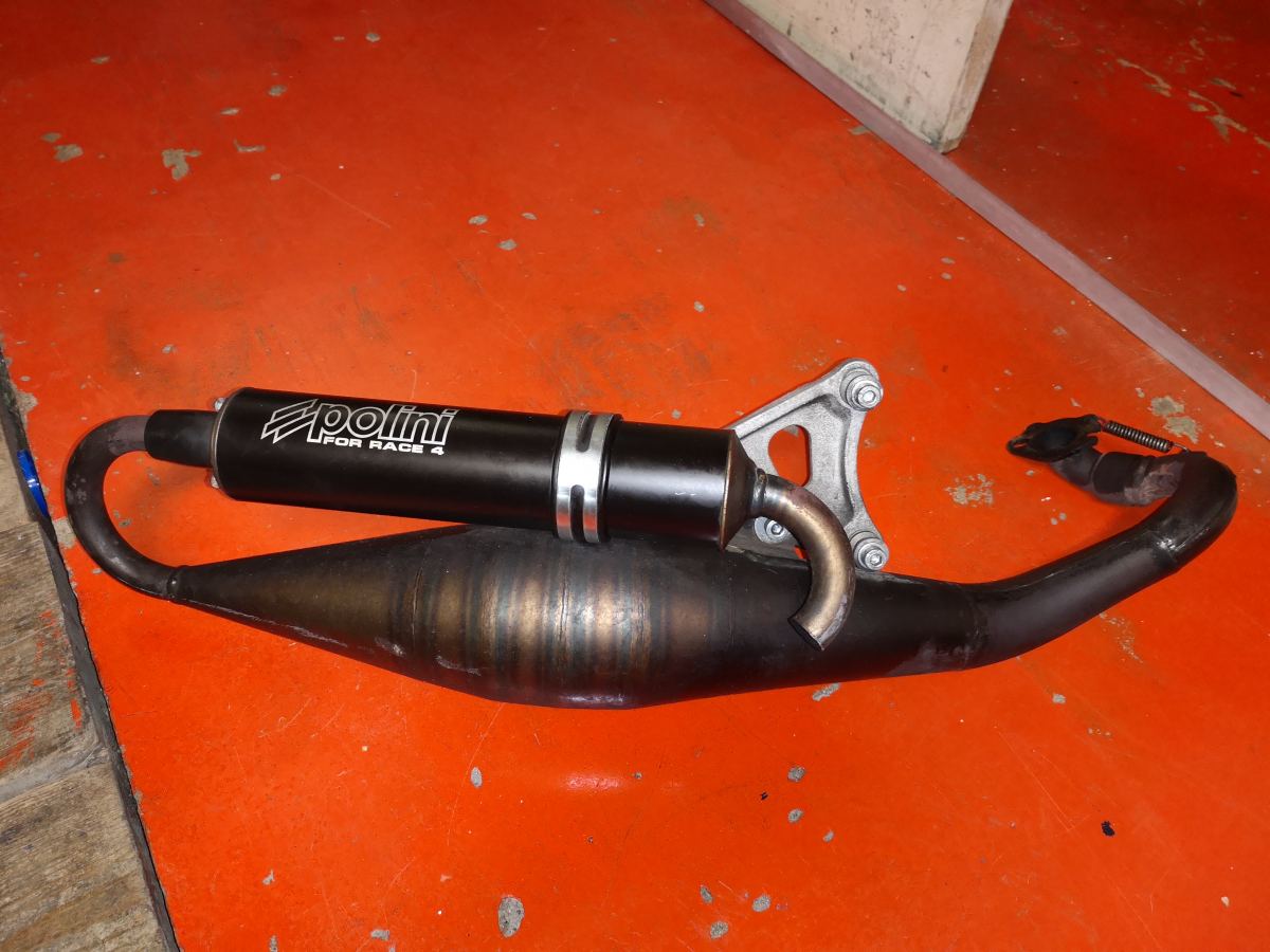

tomMpower Posté(e) le 4 septembre 2019 Auteur Signaler Posté(e) le 4 septembre 2019 Hello je voulais partager le Nitro all days d'un pote que j'ai monté il y a de ça 1ans maintenant donc la configuration Top rose 70 que j'aime pas vraiment au final... vilebrequin origine (qui a fini par voilé par le temps...) variateur popo high speed, embrayage origine la base mdr carburateur 24 pwk ysn très simple à réglé ! clapet motoforce Pot polini for race 4 magnifique mais assez creux... Allumage mvt DD calage 0,40mm Et c'est tout une fois réglé, sa envoyer vraiment fort... Mais le kit et trop creux je m'explique faut lui mettre un gros carburateur pour avoir du couple et donc avancer correctement par rapport au tour moteur ... Bref en comparaison à mon ancien Nitro en motoforce alu 70 racing, sa manque vraiment de couple..... Ressort d'embrayage bleu doppler extra dure un truc de dingue pour que sa parte bien ! Dans la vidéo à l'arrache il est encore un poil riche, juste après j'ai descendu l'aiguille et zooooo https://youtu.be/VpCnmrbeBE4
fred82000 Posté(e) le 6 septembre 2019 Signaler Posté(e) le 6 septembre 2019 je le penser pas si creux que ça se kit
tomMpower Posté(e) le 7 septembre 2019 Auteur Signaler Posté(e) le 7 septembre 2019 Il y a 19 heures, fred82000 a dit : je le penser pas si creux que ça se kit Hey oe.... Je suis pas si fan finalement, il faut lui mettre un gros carburateur, un allumage pour avoir la banane !
