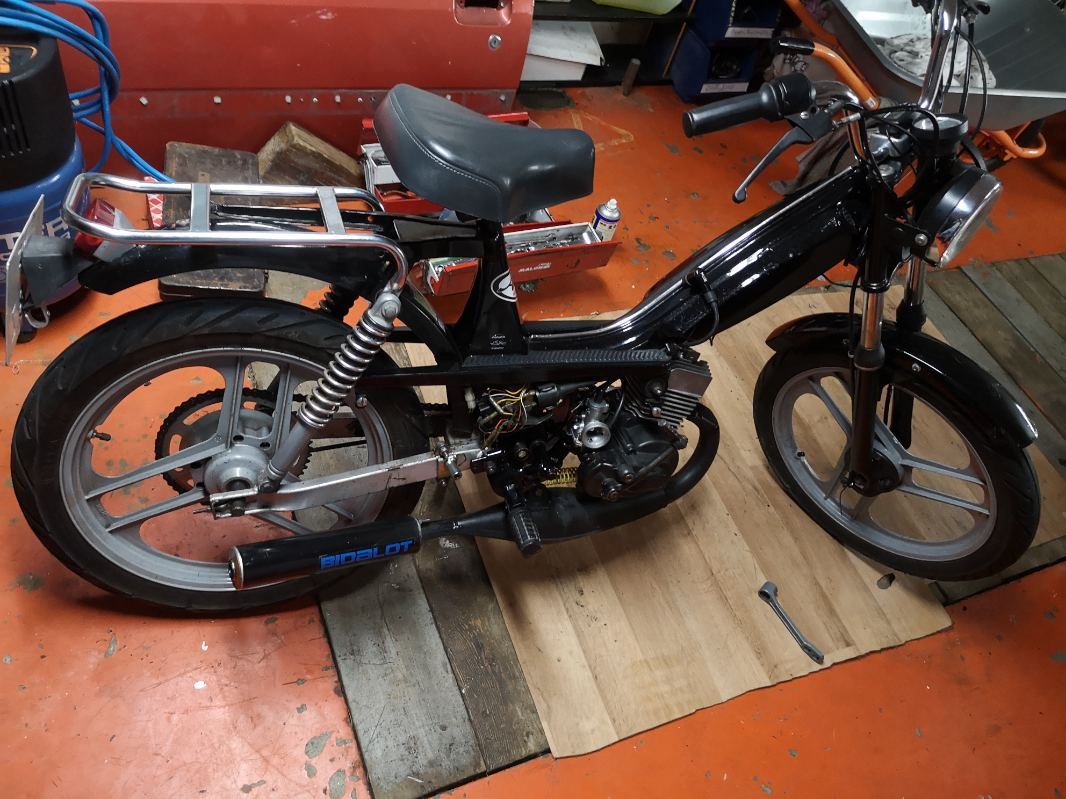

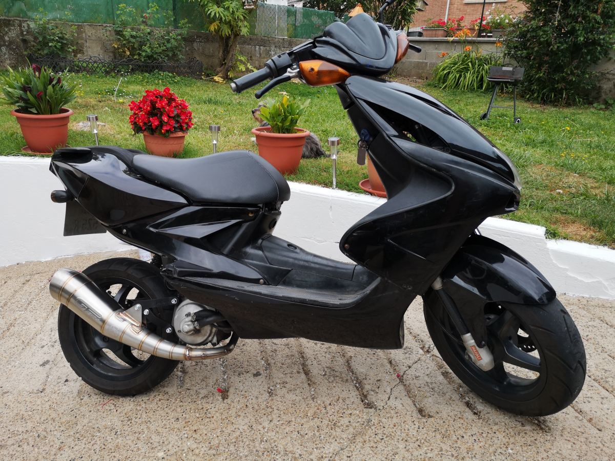

tomMpower Posté(e) le 16 septembre 2019 Auteur Signaler Posté(e) le 16 septembre 2019 Le 06/09/2019 à 22:49, fred82000 a dit : Hello, du coup je vient expliquer la suite de ce Nitro noir en top rose ! Le pote a rouler avec pendant 4 5mois tels que avec un vilebrequin d'origine et qui a fini par vriller x/. Bref gros bruit dans la boîte à kick etc, du coup le bruit de 'scoot de compétition la saouler... Il voulait vraiment revenir en arrière à ce niveau tout en sacrifiant un' peu de perf.... Donc nouveau vilebrequin doppler s1r neuf roulement, spy etc.... Et un pot leovince GP evo2 et la redescente en 17,5mm et boîte à air d'origine ! Voilà pourquoi je disait qu'il manquer de couple ce kit... Tu lui enleve le 24pwk et l'allumage mvt DD ça devient boafff... En vrai ça va mais qu'es que les réglage on était chiant ! Malgré le pot normalement donné plus coupleux qu'un for race 4! Et bien détrompez vous sa gueule autant dans les tours que avec le polini.... mais l'accélération il demande aussi dure en ressort que le polini for race 4.... 2
fred82000 Posté(e) le 16 septembre 2019 Signaler Posté(e) le 16 septembre 2019 ah oui je comprends mieux pourquoi tu disais que sa manquer de couple en tout cas il est propre le nitro

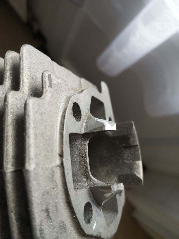

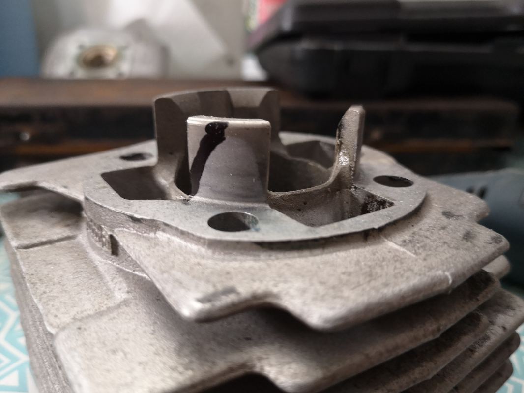

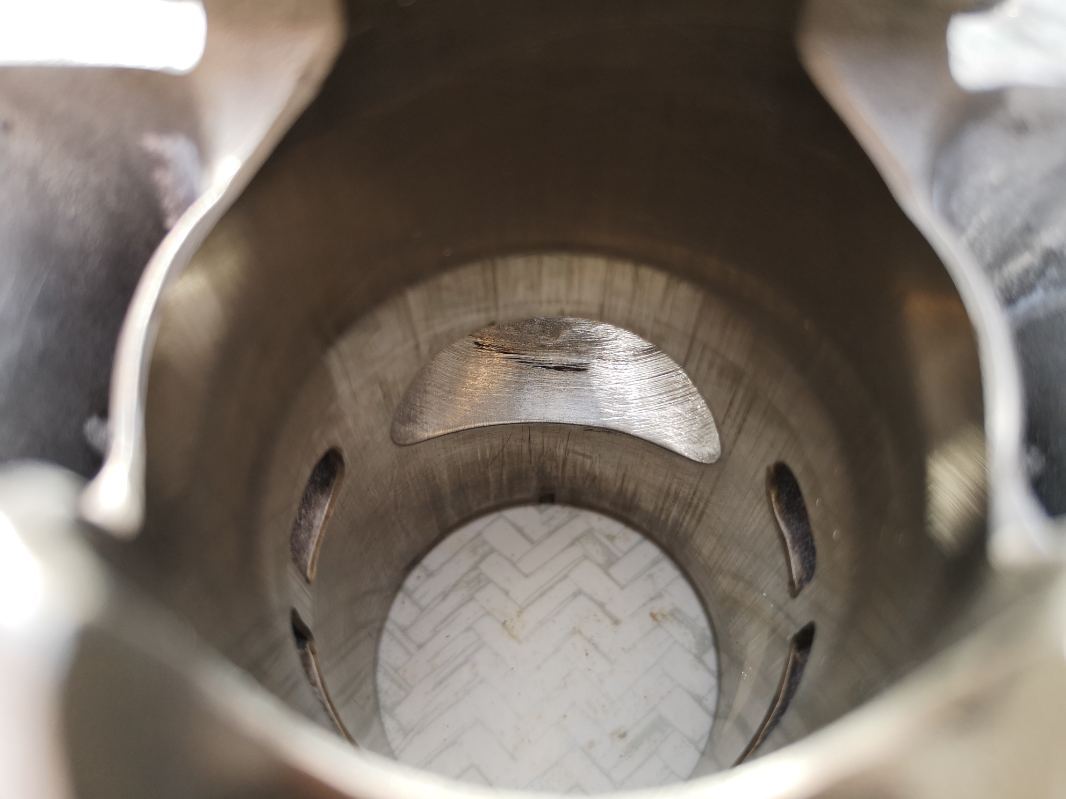

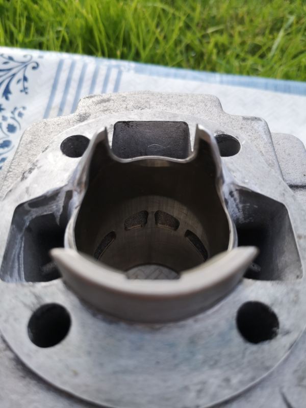

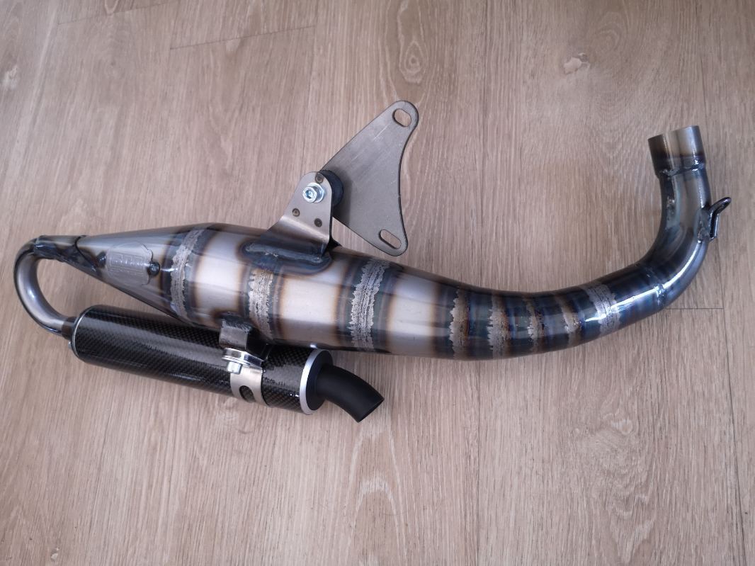

tomMpower Posté(e) le 28 juillet 2021 Auteur Signaler Posté(e) le 28 juillet 2021 Oh non quand même pas hybride pas encore mdr Bon j'ai toujours ma petite 51 hardrock qui watt toujours en airsal t6 50cc, je lui en met plein sa tête ! Celui qui me dit que airsal c'est de la merde hmmm Il tiennnnnn bon, je viens de lui faire une petite amélioration hier retaillage des jupe de cylindre et modifications de la forme de la lumière d'échappement sans remettre du diagramme. La configuration l'heure actuelle est Kit50 airsal diagramme 190/128/110 Pot bidalot RRH passer en absorbtion Vilebrequin doppler er1 Clapet dr lamelle malossi en 0,30mm carburateur 21 Cp polini Variateur doppler er3 1
Bader Posté(e) le 28 juillet 2021 Signaler Posté(e) le 28 juillet 2021 Elle est sympa cette mob, non airsal ce n'est pas de la merde c'est le temps passé pour fignoler qui saoule.

fred82000 Posté(e) le 28 juillet 2021 Signaler Posté(e) le 28 juillet 2021 salut pas mal de monde dit du mal de airsal mais ces de super bon cylindre si tu sais bien les retoucher par chez moi jen connais il monter des kit 70 ou plus airsal qui envoyer du lourd une fois bien préparé

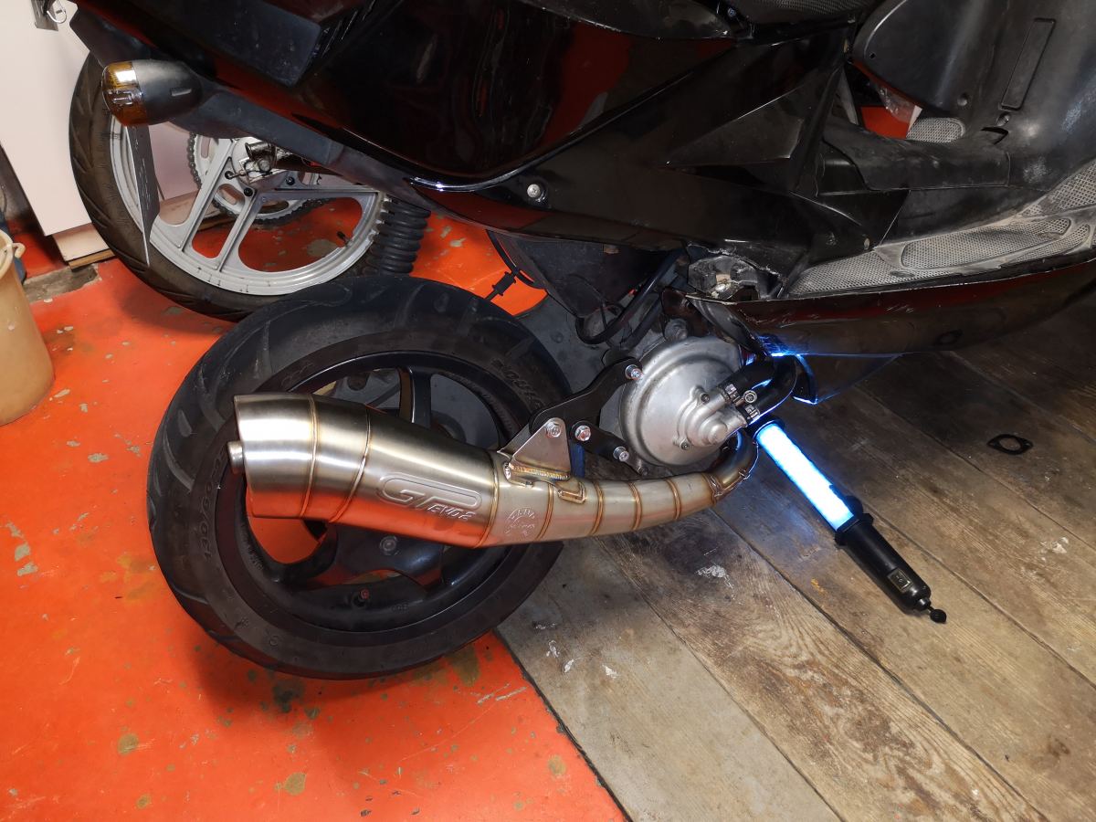

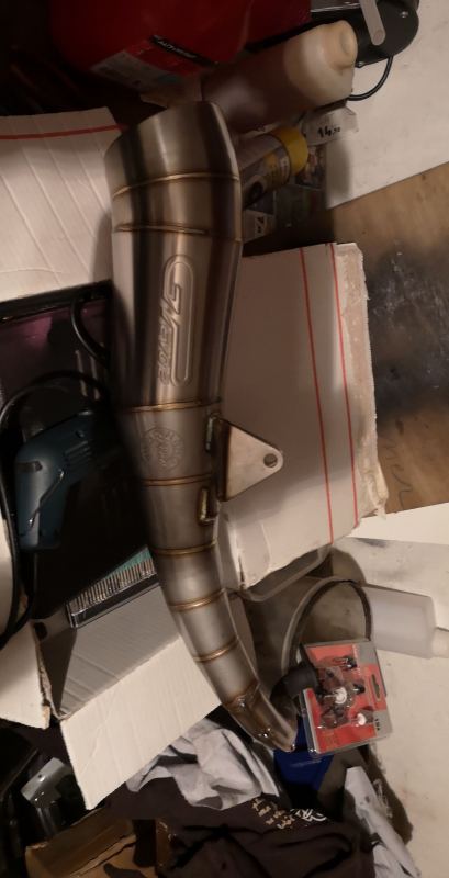

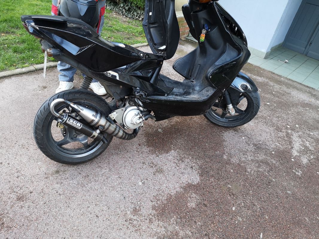

tomMpower Posté(e) le 29 juillet 2021 Auteur Signaler Posté(e) le 29 juillet 2021 Il y a 22 heures, Bader a dit : Elle est sympa cette mob, non airsal ce n'est pas de la merde c'est le temps passé pour fignoler qui saoule. Oui, c'est sur après c'est intéressant aussi de modifier. De toute façon sur les mob il n'y a plus vraiment de kit... Ou alors je trouve que c'est un peu trop cher plus de 200eu ça fait beaucoup. j'ai monté se nitro pour un ami qui est le même que la page d'avant, en 70 athena racing carburateur de 26 Pot scr racing line etc avec un allumage mvt DD Bref un petit monstre !! Machine a wheeling! J'ai une vidéo je vais sûrement l'upload 1
Bader Posté(e) le 29 juillet 2021 Signaler Posté(e) le 29 juillet 2021 En voyant ce pot je me pose une question, tu pense quand modifiant(ou changer )le tube de fuite de manière à ce qu'il soit droit aurait une influence positive sur le rendement ? Effectivement les kit pour mob c'est comme pour les scooter Peugeot rien de vraiment significatif de disponible et quand c'est un peu mieux les prix sont vers 200 euros .
tomMpower Posté(e) le 29 juillet 2021 Auteur Signaler Posté(e) le 29 juillet 2021 il y a 53 minutes, Bader a dit : En voyant ce pot je me pose une question, tu pense quand modifiant(ou changer )le tube de fuite de manière à ce qu'il soit droit aurait une influence positive sur le rendement ? Effectivement les kit pour mob c'est comme pour les scooter Peugeot rien de vraiment significatif de disponible et quand c'est un peu mieux les prix sont vers 200 euros Si tu change juste le sens sans modifier le diamètre, ni la longueur du tube de fuite le rendement seras le même. Il est génial se pot trop méconnu !! Sa marche du tonnerre.
Bader Posté(e) le 29 juillet 2021 Signaler Posté(e) le 29 juillet 2021 il y a 43 minutes, tomMpower a dit : Si tu change juste le sens sans modifier le diamètre, ni la longueur du tube de fuite le rendement seras le même. Il est génial se pot trop méconnu !! Sa marche du tonnerre. Ah OK d'accord.

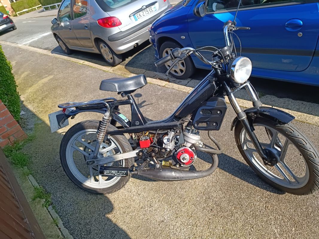

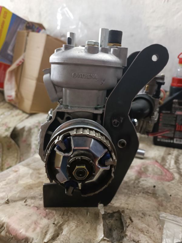

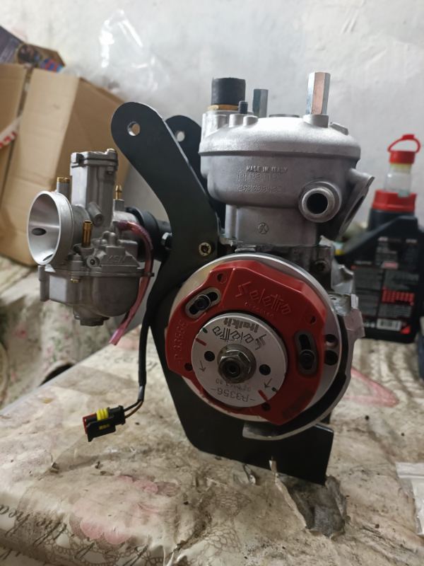

tomMpower Posté(e) le 10 avril 2023 Auteur Signaler Posté(e) le 10 avril 2023 Hello ça va ? Toujours fou de 2 temps ?? J'ai mis un moteur de nitro sur ma mob Sa vous intéresse ? 1
tomMpower Posté(e) le 13 avril 2023 Auteur Signaler Posté(e) le 13 avril 2023 Salut les copains, voilà le début des réglages de ma brêle au dessus ! https://youtube.com/shorts/Iq6mQRqJ1lg?feature=share 1

fred82000 Posté(e) le 15 avril 2023 Signaler Posté(e) le 15 avril 2023 Il y a 2 heures, tomMpower a dit : Yes , merci les gars vous êtes encore là sur le fofo après pas mal d'années . LoL vous bricolé quoi depuis? depuis le temps j'ai pas encore eux fini le nitro que trop de souci galère et autre plus le covid qui ma toucher et j'ai un ciao en attente plus dautre projé de prévue par la suite

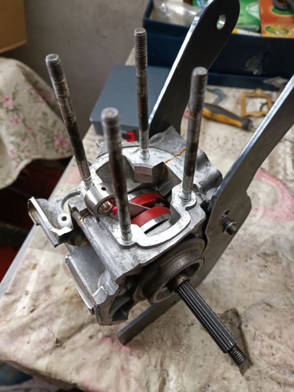

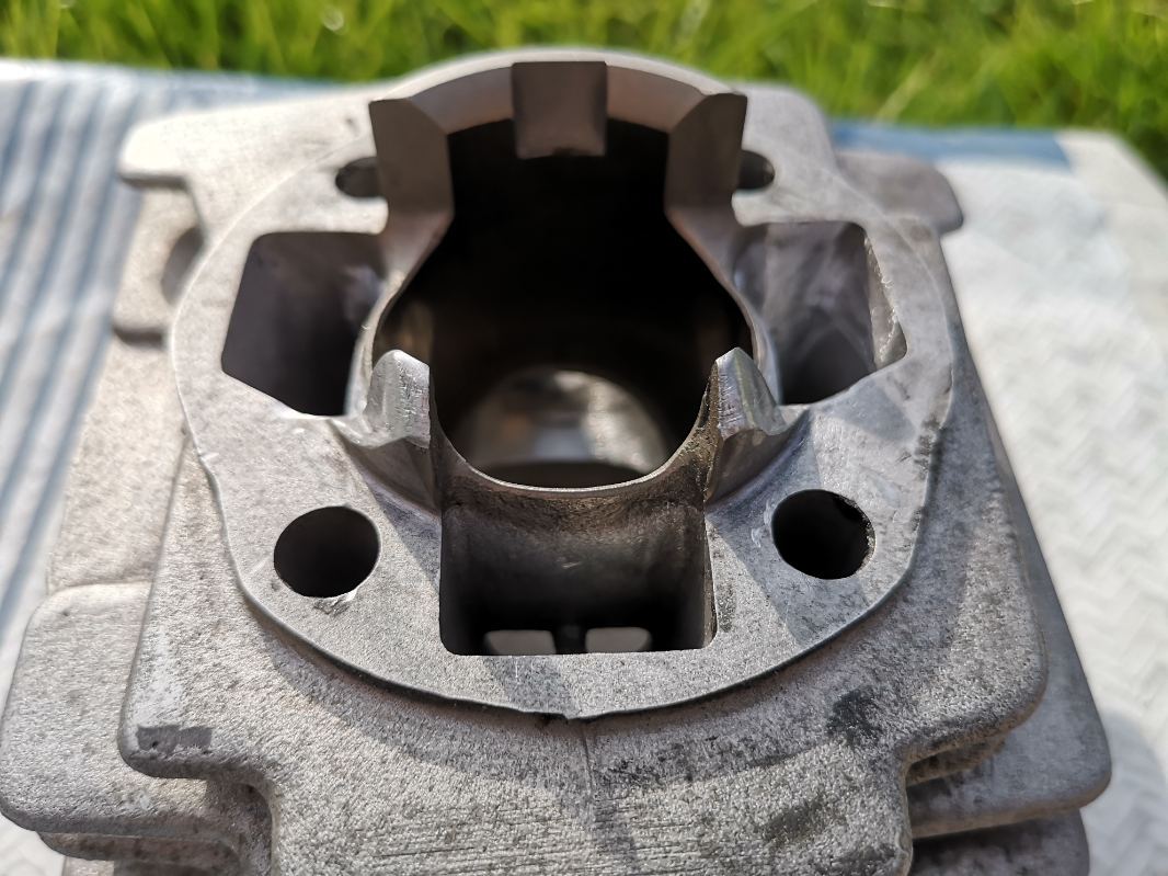

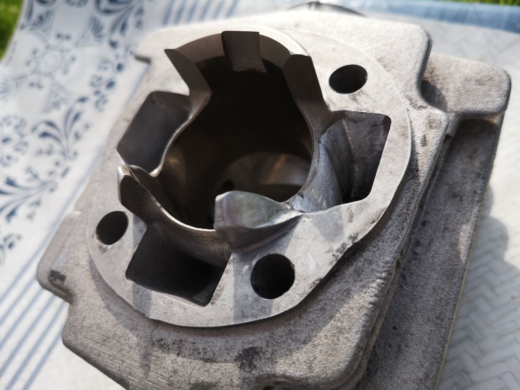

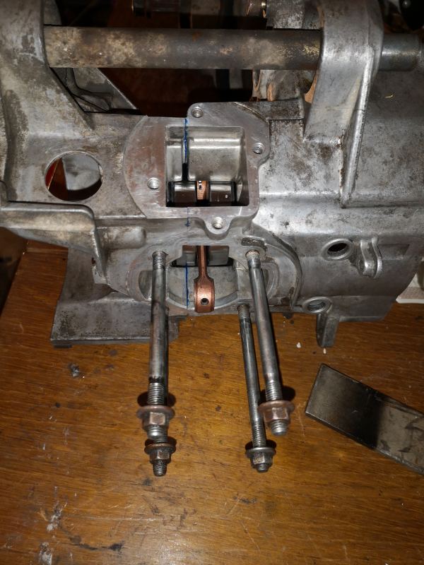

dada65 Posté(e) le 15 avril 2023 Signaler Posté(e) le 15 avril 2023 Il y a 4 heures, tomMpower a dit : Yes , merci les gars vous êtes encore là sur le fofo après pas mal d'années . LoL vous bricolé quoi depuis? salut je refais un bloc pour le plaise et passe en sous marine ici bloc actuellement en préparation 50 mk alu echap a barette , je vais me faire un peu plaisir a retoucher un peu les carter et polir carter et entree du cylindre a l'echap
